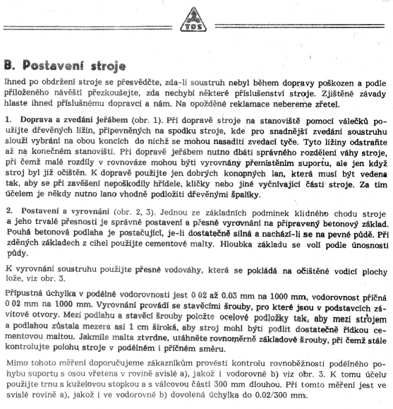

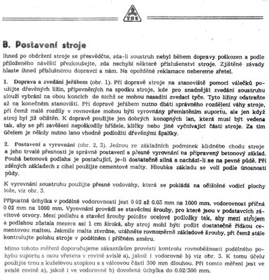

Zdravím pánové, jak máte uložený soustruh? Ukládali jste ho na betonové lože, nebo stačí nějaké vyrovnávací šrouby? Našel jsem něco takového http://www.bow.cz/produkt/3381016-nivelacni-prvek-se-2/" onclick="window.open(this.href);return false;, ale říkám si, že pokud vytočím něco celokového, že by to mohlo stačit. Jak to máte vy? Díky.

Nie S-28, ale iný sústruh mám na podobných nivelizačných prvkoch. Niečo celokovové nie je dobrý nápad, lebo originál má aj silnú gumenú vložku na vyrovnávanie vibrácie,atď.

Tak já svojí S-28 mám ustavenou dle manuálu ke stroji.

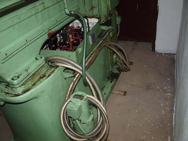

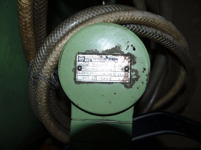

Zdravím pánové, nemohl by jste mi sem dát někdo foto čerpadla chladicí emulze, včetně motoru a štítku motoru. Díky.

Stačí?

pokud to čerpadlo sháníš tak si myslím že ho tady ještě mám..

ano,sháním, chtěl bych to mít kompletní, nechci to nijak bastlit. Já mám jen čerpadlo, spodek a zbytek u toho nebyl.
