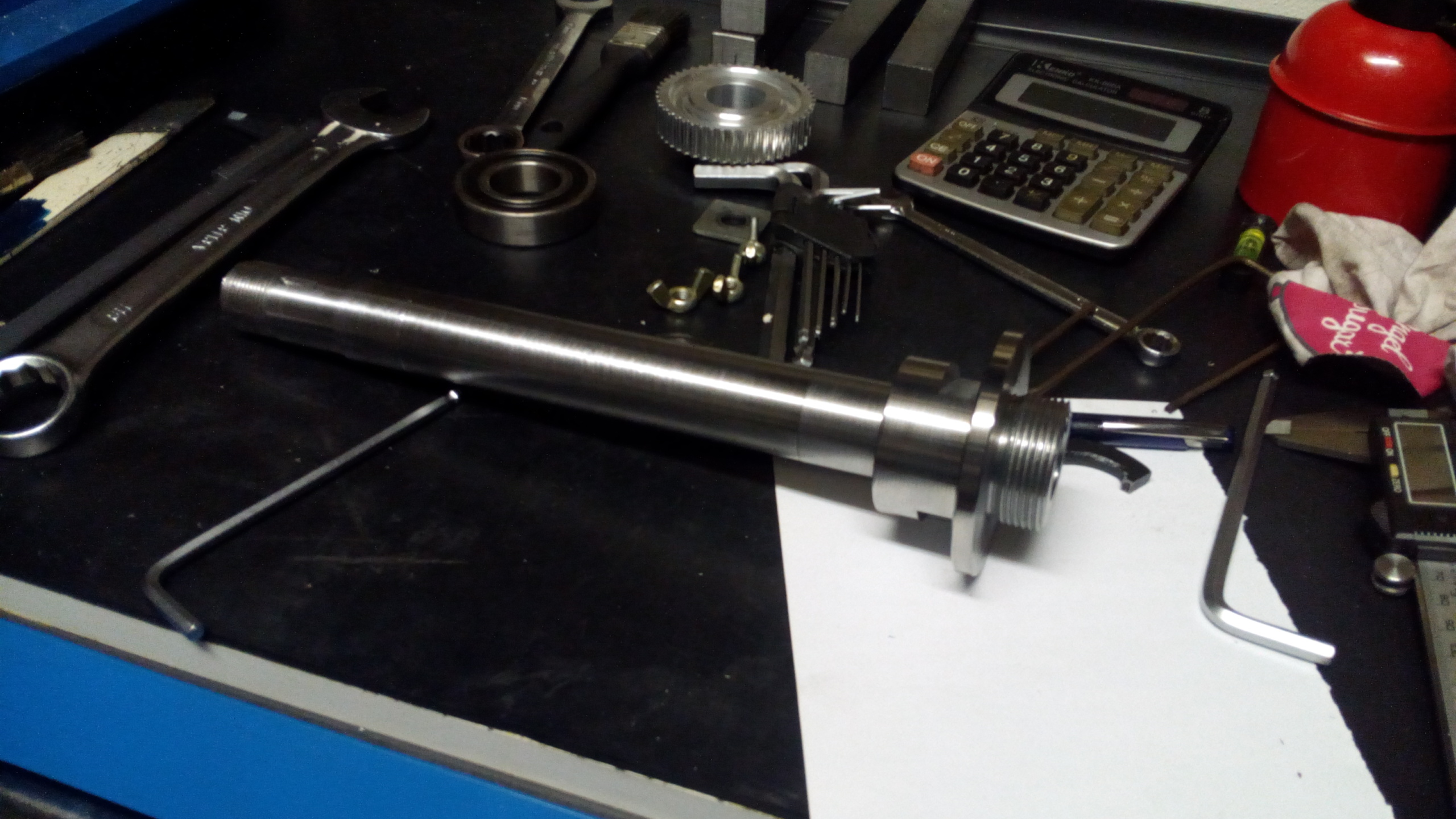

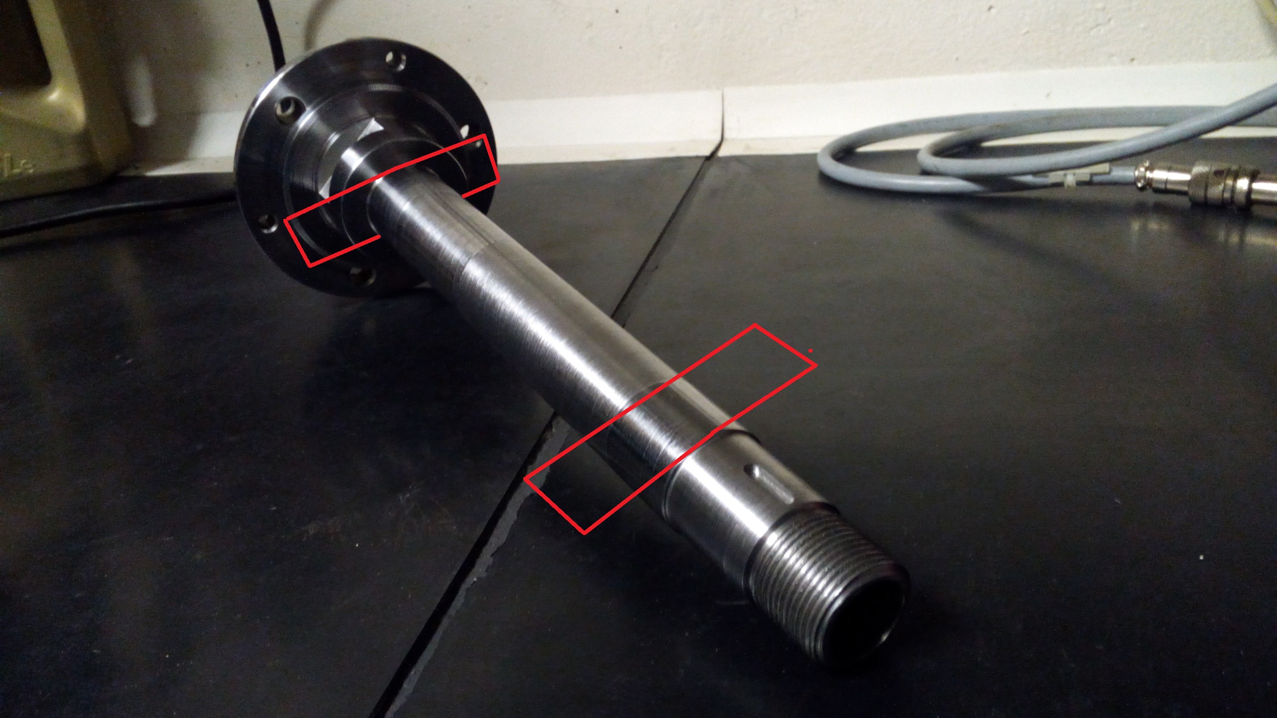

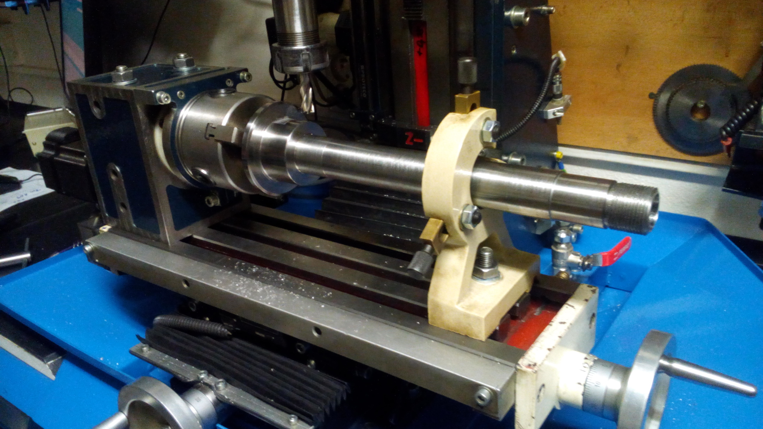

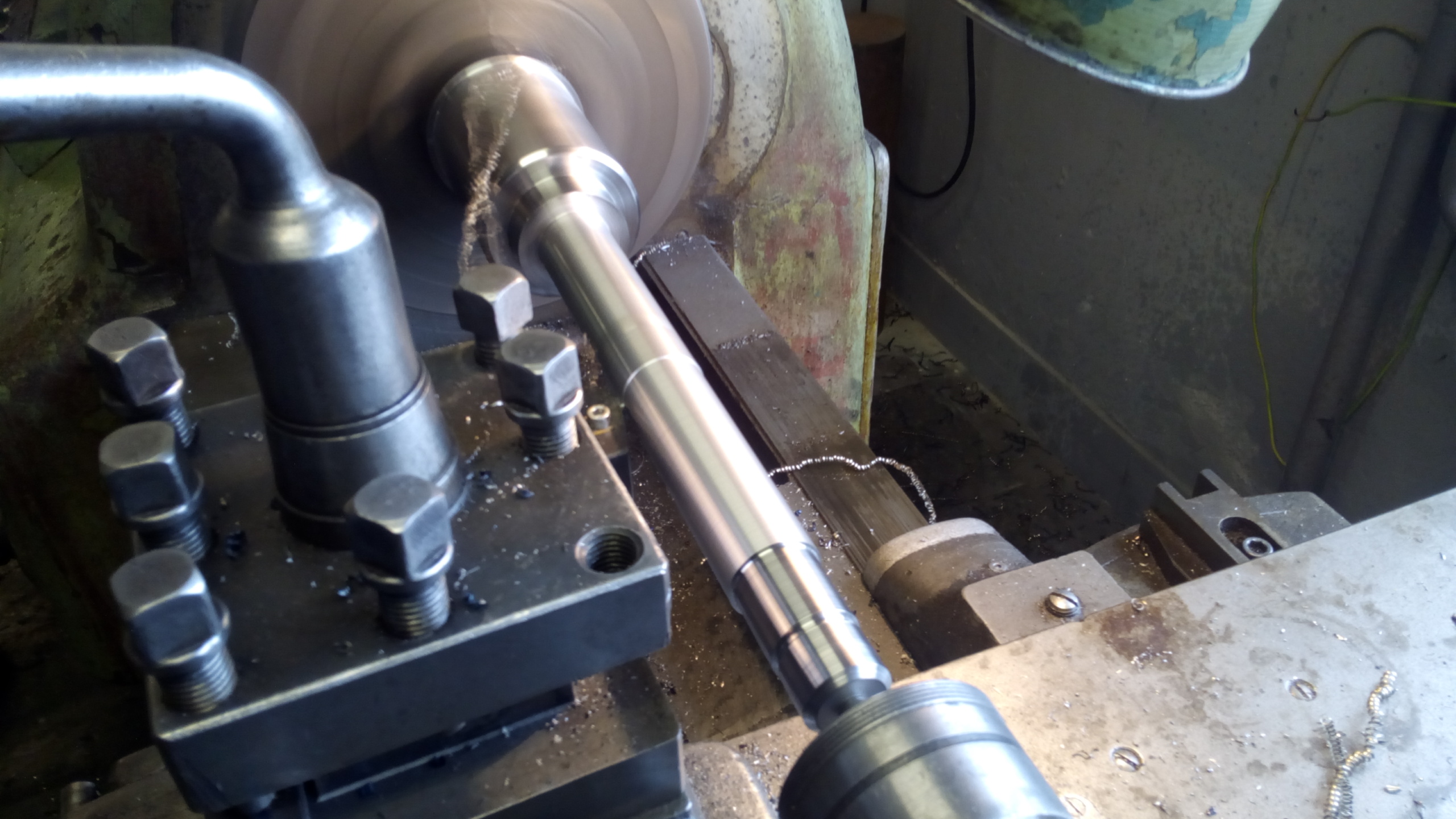

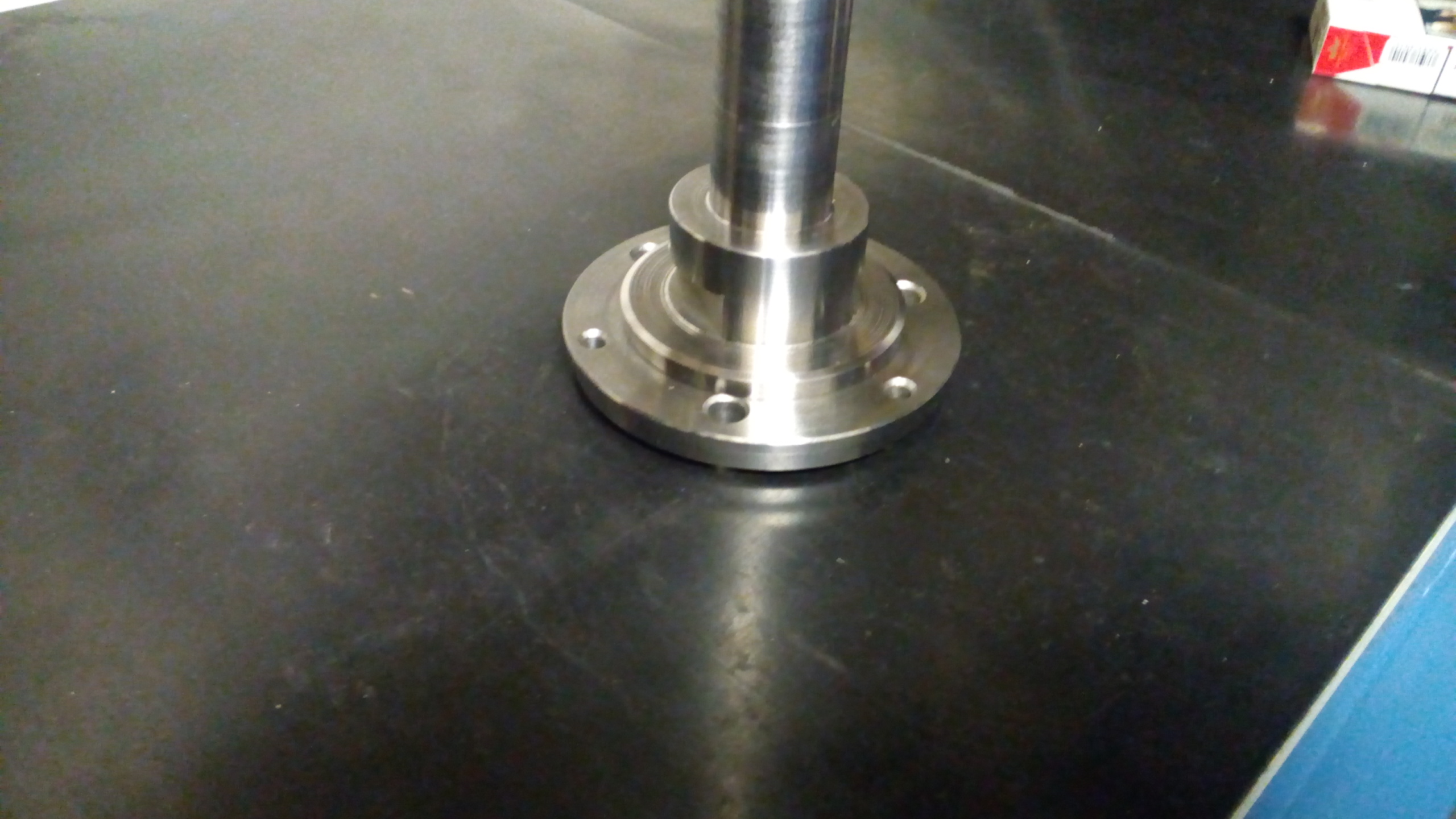

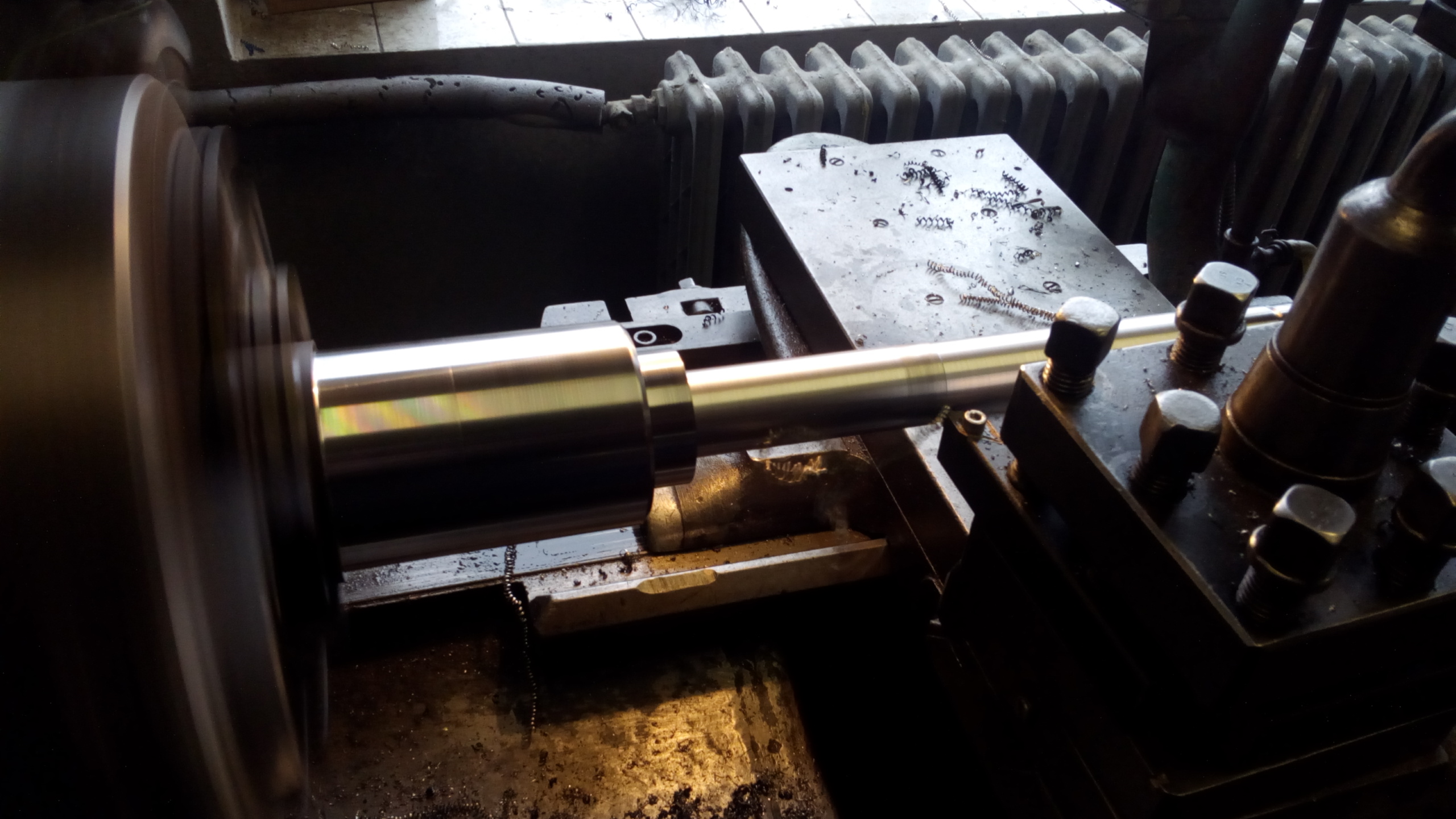

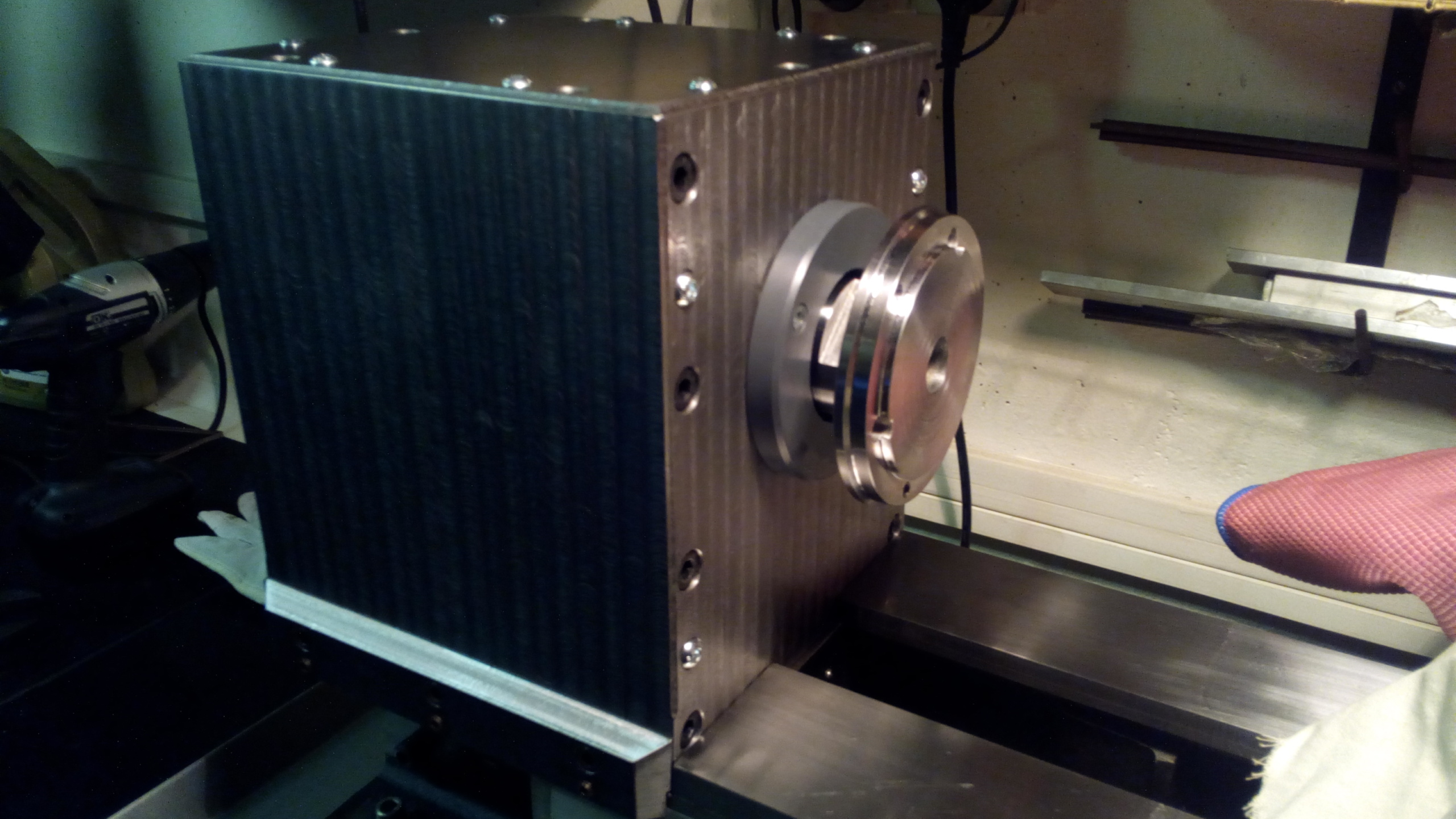

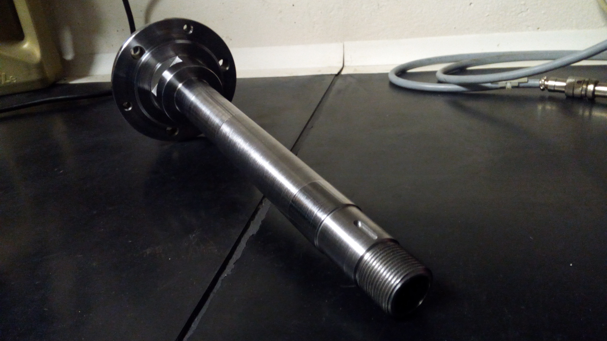

Sice to trvá ale pustil jsem se do vřetena. :D
potraviny
Příspěvky: 1965
Bydliště: Most
7. 3. 2017, 5:18
Celková délka 320mm, průchozí díra 19,00mm, připraveno pro sklíčidlo TOS 100, z obou stran gufero.

Krásná práce
Ovšem myslím že to lineární vedení jste měl vyřešit jinak takhle není vyřešena dilatace mat.
Probíralo se to tu několikrát že do drážky rozhodně ne
Kolik plánujete otáčky řetena? Gufero není moc vhodné pro vysoké otáčky spíš bych volil V kroužek

8. 3. 2017, 5:03
Díky,
myslím že lineáru se nedotkne ani emilze a otáčky budou do 3tis.

potraviny píše:Sice to trvá ale pustil jsem se do vřetena. :D
Zaujíma ma vnútro vretena, aké ložiska si použil?
Držím ti palce, nech to čím skôr dokončíš a teším sa na prvú šponu.
Rozměr pružiny bylo dohodnuto přímo s číňanem a požadoval průměry začátku a konce, celkovou délku a délku po stlačení.
Cana? :D Už si fakt nepamatuji, je to cca rok zpátky a ložiska k vřetenu jsem dal 7206. Ložiska na šrouby z jedné strany radiální a z druhé axiální a domky jsem si dělal svoje.
Jaké máte uspořádání?
Pokud jedno na každém konci podle obrobení to tak vypadá - špatně :oops:
Jeden konec hřídele musí být pevný druhy volny to platí nejen pro vřeteno ale i pro šrouby

No nechápu co jsem udělal špatně. :shock:
První ložisko je navlečeno přes celé vřeteno a vnitřní kroužek ložiska se opře o to osazení vpředu co je 50mm v průměru a vnější kroužek o osazení vevřeteníku.
Druhé ložisko je vnějším kroužkem vložen ve vřeteno, ale zrcadlově a vnitřní kroužek tlačen maticí, samozřejmě ložiska jsou vůči sobě otočena tou správnou stranou. :D
jó a to zadní ložisko bude ještě tlačit vymezovací kroužeka řemenice...
Líp nakreslit na rychlo je asi zbytečné.
Monteg
Příspěvky: 1516
Bydliště: LOUNY
9. 3. 2017, 5:40
Když se ten hřídel ohřeje tak se roztáhne a vznikne vůle
Proto se to dělá tak že tyhle dvě ložiska dáte k sobě na přední stranu a stáhněte je maticí proti sobě
A na konec volné ložisko takové které má axiální vůli dovoluje posun kroužku nebo dvě ložiska stáhnuté proti sobě ale na hřídeli jsou volné
Přesně si nepamatuji název vlákna kde se to řešilo ale je to tady na fóru

To by ale pak musela být mezi ložisky stěna vřeteníku.
Monteg
Příspěvky: 1516
Bydliště: LOUNY
9. 3. 2017, 6:53
Mezi kterými ložisky?
Mezi prvními stačí rozpěrný kroužek
Vzadu stačí jedno ložisko v přesné třídě
Pokud by jste chtěl použít dvě a dvě ložiska buď univerzálně párována - v tomto případě nesmyslně drahé
Nebo změřit přesnou vůli a nechat nabrousit podložku náročné ale možné
Nekomplikoval bych to a vzadu bych použil jedno ložisko

Ale tento obrázek můžeme použít k vysvětlení o čem se bavíme
http://www.c-n-c.cz/download/file.php?id=43979&t=1" onclick="window.open(this.href);return false;
Pravá strana je pevně uložená a levá volná umožňující axiální pohyb hřídele
Pokud použijete obyč. ložiska řada 72xx tak je možné zvýšit tuhost uložení předního konce tak že mezi vnější kroužky ložisek dáte kroužek až do šířky průměru hřídele
Ve vašem případe 7206 kroužek až 30mm tím dosáhnete větší rozestup ložisek - vyšší tuhost
Otáčky 3000/min jsem mi zdají opravdu malé - záleží co obrábíte
Soustruh této velikosti průchod vřetene cca 20mm univerzální sklíčidlo 100mm bych viděl min. 8000ot/min až 12000ot/min
Časem zjistíte že jste limitován omezením otáček univerzálního sklíčidla a budete uvažovat o kleštinovém upínači - přední konec je vhodné udělat podle nějaké normy např. DIN 55027
Pokud použijete gufero tak vám při těchto ot/min shoří jako papír
Proto jsem doporučoval V kroužek
