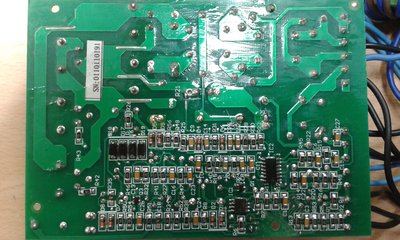

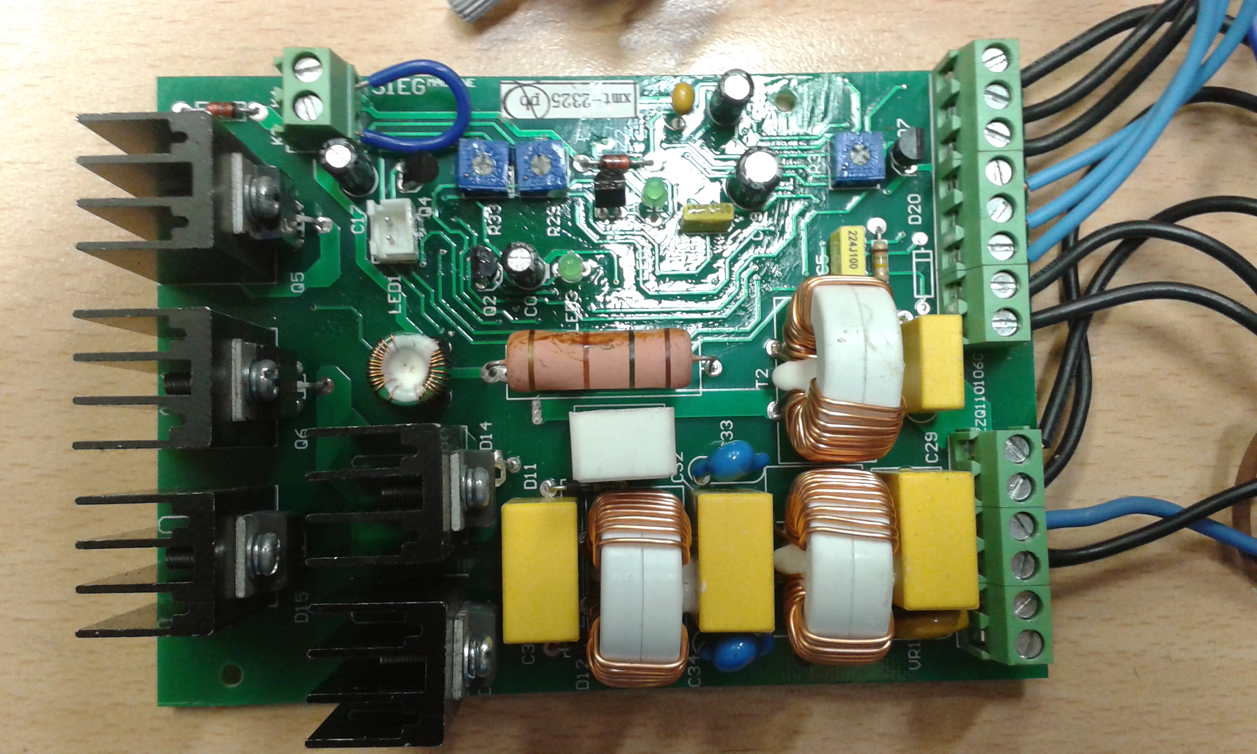

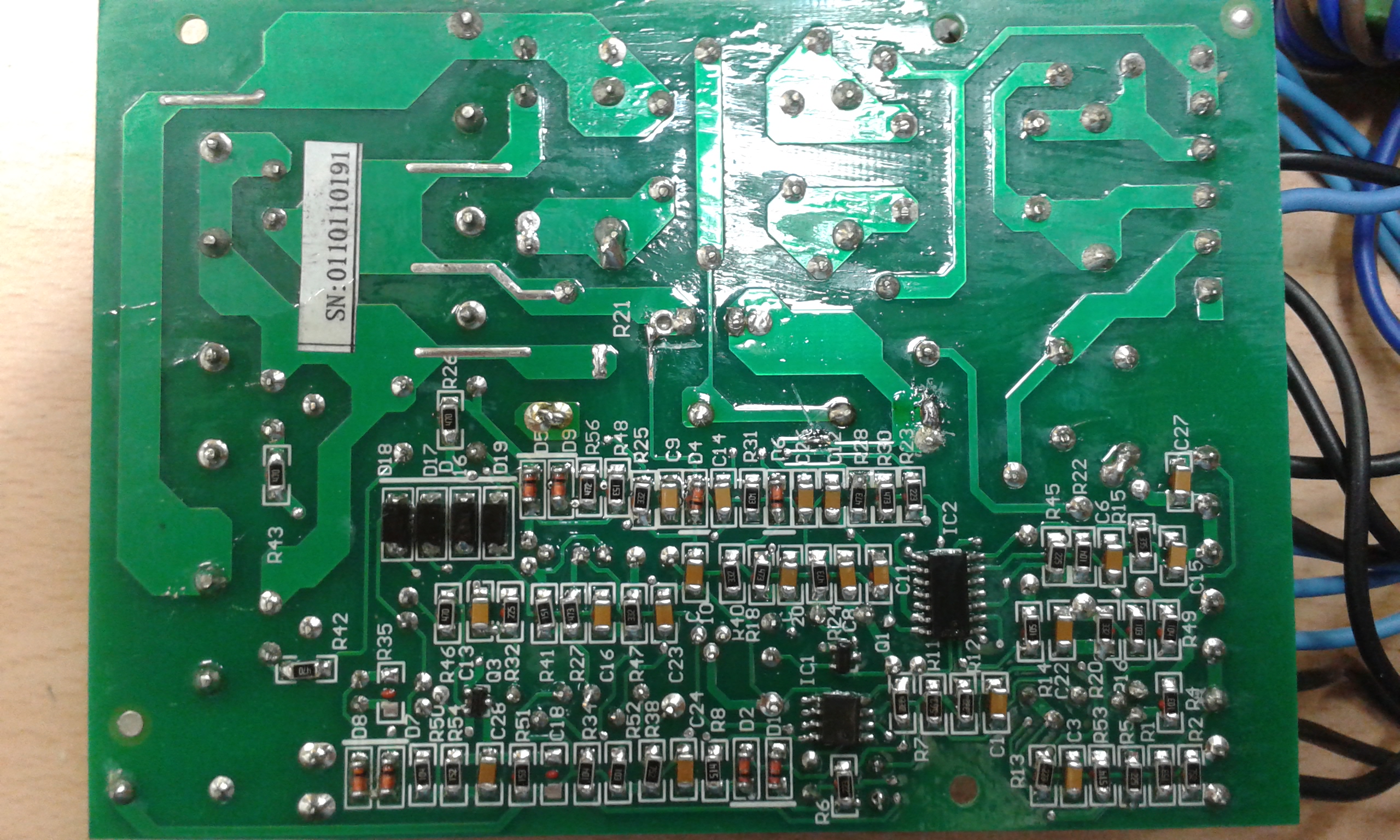

Schéma na desku SMT 2335, které uvádí stelerp, se zdá být totožné s tou mojí deskou. Dokonce i označení součástek se zdá být stejné.
Takže moje dedukce je následovná.
Přes R21 se snímá proud motoru (s úbytku napětí) a pokud je vyšší než má být, tak se to vypne. Ty OZ jsou v smd provedení a pokud by byly špatné, tak jsem schopen je sice s obtížemi vyměnit. Ten starý pán by však raději, kdyby tam žádná taková sofistikovaná ochrana nadproudu nebyla. Takže se zeptám.
Lze to nějak obejít, to hlídání proudu? Prostě aby fungovala jen regulace otáček. Nic víc. S tou žárovkou mi regulace funguje, jenže jak jsem psal, ta bere pouze pár desítek mA. Vím, že některé typy desek těchto soustruhů nemají tuto ochranu. Je to jen bezpečnostní prvek navíc pro sichr.
Anebo to nějak zkusit opravit. Tady ale nevím, kudy jít.
Polovodiče jsem zkusil na desce změřit, žádný vadný jsem nenašel. Spíš bych to tipoval na ty OZ, ale je to jen dohad.

Jukni na schema
- potenciometry P29 a P33 nastavují omezení zpětné vazby.
Nemáš problém v jejich rozštelování (nastavená příliš velká citlivost)?
Neříkám, že jsem nějakej machr, ale takhle jednoduchý to opravdu není. Ty trimry bylo to první po čem jsem šel. Tam závada není. Ještě jeden postřeh, pokud zafunguje ta ochrana, tak mi spadne napájecí napětí na zenerce Z2 a tím pádem i dále na stabilizátoru 78L12. Musím přepnout přepínač pohonu do "nuly" aby se napětí obnovilo.
Nevím, jestli je to záměr anebo dochází k nějakému zkratu. Potřeboval bych popsat ty jednotlivé OZ - jak fungují, abych věděl co mám kde měřit.
