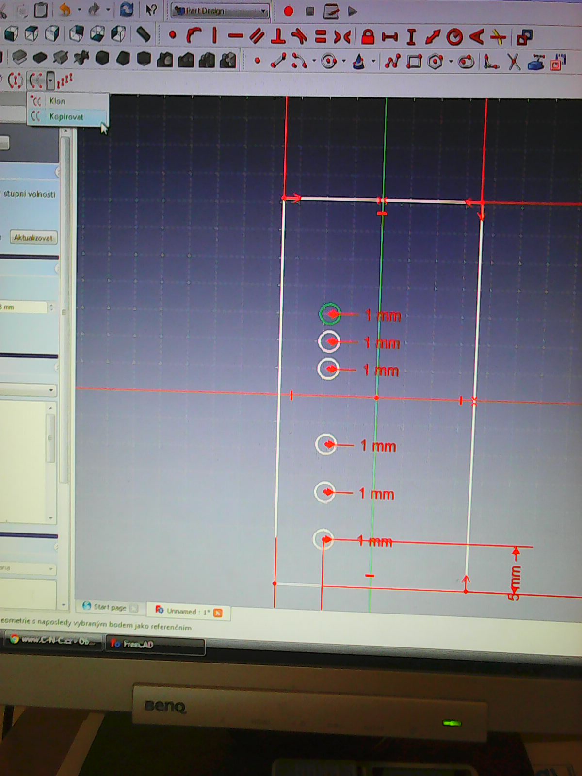

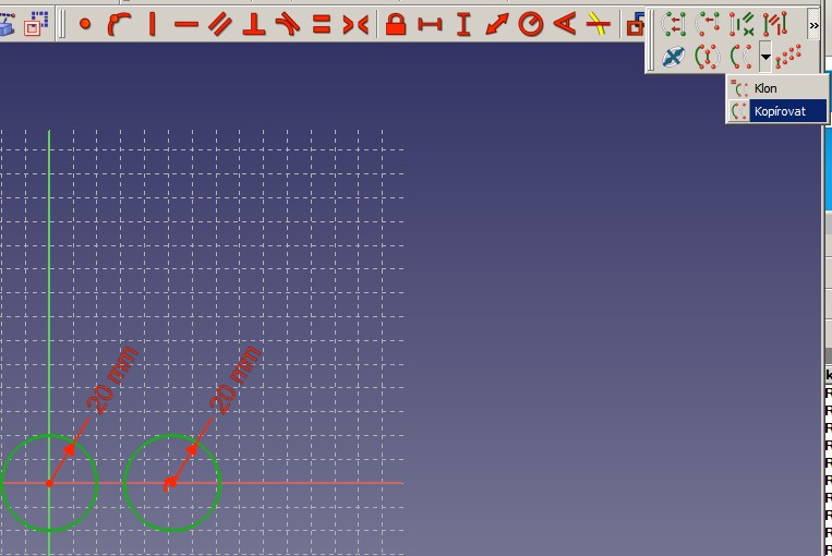

Ahoj všichni :) ,nevěděl by někdo jestli se dá ve FC v prostředí náčrtu duplikovat např.kruh nebo obdélník případně úsečka?Něco jako v corelu:označit a ctrl+D?
S tím že se do nějaké tabulky zadá případně jinak zvolí odsazení v X a Y...
Nějak jsem na to nepřišel,přitom by se to dosti hodilo.
Dík za rady

Obrázek za sto slov. FreeCAD má nestardantní náčrtovou filozofii. Před příkazem kopírování, symetrie, podmínkování atd. se musí vybrat geometrie a až pak klikneš na příslušnou ikonu. Například pro symetrii vybereš geometrii a k tomu nakonec ještě prvek, kolem kterého zrcadlíš. Pak teprve klikneš na ikonu zrcadlení. Pěkně na hlavu.

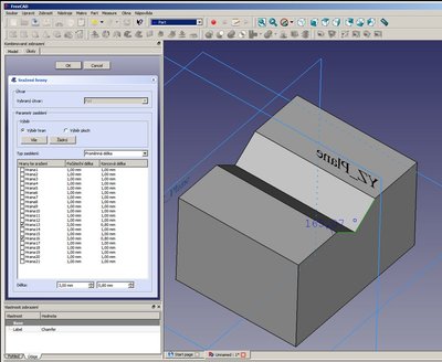

Dík,pozkouším to,jde o to že někdy je potřeba např. udělat řadu děr a tohle by se hodilo...Jestli je to ovšem ten správný nástroj pro toto použití. Taky trošku zápasím se zkosením stěny (moc nechápu jakým způsobem zadat směr zkosení) ale s tím budu otravovat třeba zas zítra...

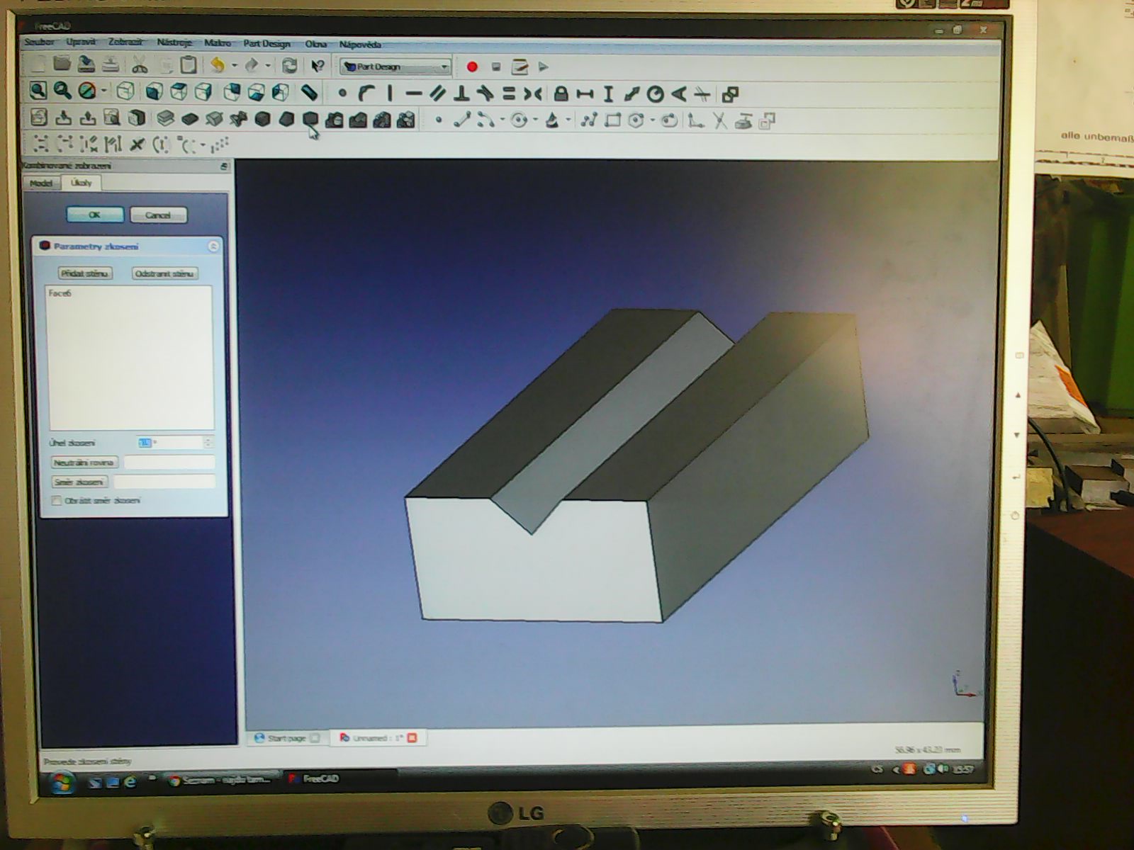

Tak řada děr by byla i když možná trošku jiným postupem..Včil ale babo (nebo Bobíku :) ) raď :potřeboval bych zkosit kraje té V drážky (tedy udělat náběhy) ale ne jen srazit pod 45 stupni nýbrž třeba pod 15 stupni...
Nástroj zkosení stěny tu sice je a určitě i funguje jenom nevím jak se to má správně zadat.
Byla by rada jak na to...?Ď

Nástroj na to je, ale musíš ho hledat v partu. Bohužel se sražení dá zadat jen přes dvě délky, tak si musíš tu druhou délku sražení vypočítat přes funkci tangent. Označíš hrany a klikneš na ikonu sražení.

Aha,já myslel že se to dělá v part design přes tu tabulku na fotce.Dík,mám co zkoušet...

Super,srážení hran už mi jde.Bez Bobíka bych na to přišel možná za rok nebo taky vůbec :) .
