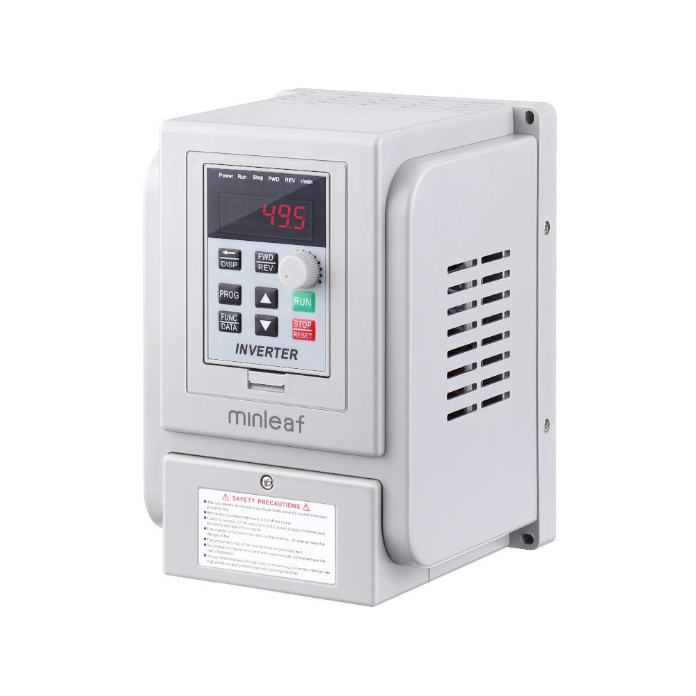

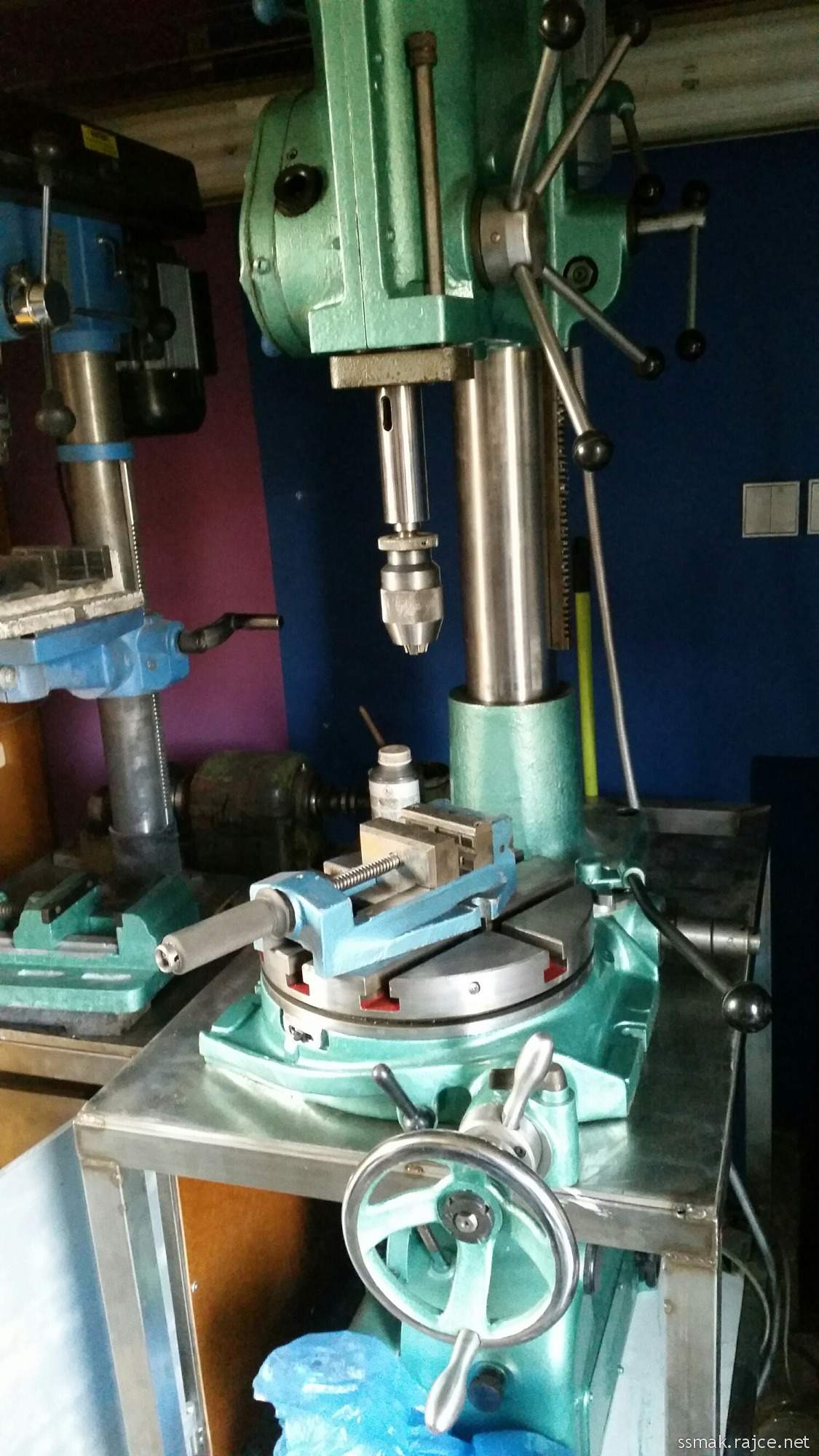

tady mas jednu ...jinak za 18 000 uz je dost .(ja ji koupil za 5)...kdyz ted mi nekdo nabizel vs20 schlazenim ..za 23000..dokonce jsem tam dobastil i ten zatracovany frekvencak ala china a i to jede..ale dosti piska..

Pekne to mas
. Netusis kolik ta V20 muze vazit bez stolku? Ja jen jestli se to da nalozit a vylozit ve dvou lidech.

V20 so stolom vazi 400kg,bez neho tipujem minimalne 300kg

tak zalezi na co to budes nakladat....
jinak rozdelani tela od sloupu je otazka 3 minut(kdyz mas klicku)..jinak ja to daval sam ...staci po palete popotahovat..,nebo kyvačka)
vs20 se spodkem ..to uz je na 3 lidi..a vs20 sloupovka ..to uz se ...

Tak ja tam placnul FM ..za 1200 kč a jede to taky ..i na 220 v
i kdyz ty vetračky pišti asi pujdou..
