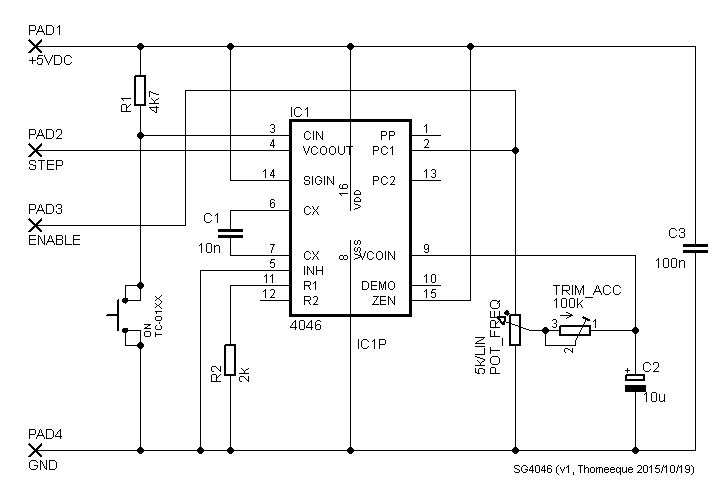

Děkuju za informace. Už se mi to v hlavě nějak narodilo ... Ještě bych měl dotaz na azamo ohledně toho generátoru pulsů co dával odkaz. Nějak tomu moc nerozumím. Máš s tím nějakou zkušenost? Jak se to nastavuje? A jak bych to vůbec připojil k tomu driveru KM. Tam bude asi problém v tom, že bych potřeboval externí potenciometr na řízení frekvence a tohle to má napevno.

Příspěvky: 9649
18. 10. 2015, 11:58
Jestli umíš alespoň zlehka pájet, můžeš si na kousku univerzálu spíchnout toto (maximálně osekaný SDG4046):
Frekvence jde nastavit od nuly, rozběhová rampa zůstala, pokud bys zjistil, že potřebuješ točit přecijen trochu rychlejc.
ENABLE pouze za provozu je myslim dobrej nápad.
T.
Martinhora
Příspěvky: 1011
Bydliště: Rokycany
19. 10. 2015, 8:50
Děkuju za schéma, ale obávám se, že toho nebudu schopen - jsem elektronikou netknutý .... Ale nevadí, nějak se to časem poddá. Teď to stejně asi hned dělat nebudu. A pokud jo tak bych začal s tou mechanikou + bych objednal ten malej driver z ebay a pak se uvidí ...

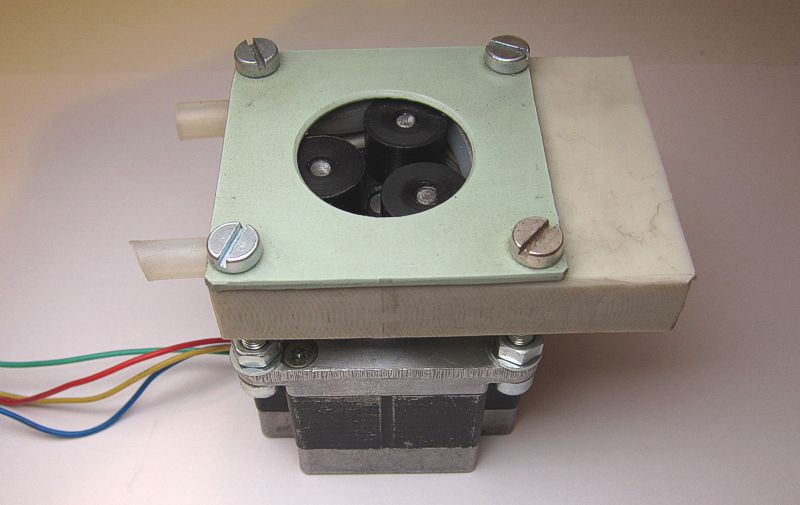

jova
Příspěvky: 2577
24. 10. 2015, 10:01
Dneska jsem zkoušel udělat to Peristaltické čerpadlo :)
http://www.jova1.cz/dilna/cerpadlo/cerpadlo.html

jova píše:Dneska jsem zkoušel udělat to Peristaltické čerpadlo :)
Tím peristaltickým čerpadlem jsi mě dostal. Máš k tomu v hlavě i řekněme řídíci elektroniku? Jak to ovládáš? Někdy je potřeba chladit hodně jindy míň a někdy vůbec.

jova
Příspěvky: 2577
25. 10. 2015, 8:54
Krokový motor budím driverem TOSHIBA TB6560, na ebay stojí něco málo přes 100ku.
Impulsy do něj a tím i rychlost otáčení jsem tam pouštěl na ukázku z generátoru.
Jestli ho použiji, budu to řídit určitě PICAXEM, dá se v něm udělat jednoduše program přesně podle požadavků. Nic složitého to není.
Něco obdobného v pidi provedení už používám na frézce. Čerpadlo je z dávkovače na mýdlo, průtok tam škrtím svorkou.
Výhodou je stálý průtok, měkká hadička při tom zaškrcení potlačí to pulsování.
Nevýhoda je, že se to při malém průtoku občas přestane kapat.
http://www.jova1.cz/dilna/chlazeni/chlazeni.html
Naposledy upravil(a) jova dne 13. 1. 2016, 12:12, celkem upraveno 1 x.
Pepa z depa
Příspěvky: 1779
25. 10. 2015, 9:18
filla: beru, ale zeptám se blbě: myslíš, že to půjde rozjet jako chlazení vřetena, to moje je dost hlučný? ...nebo vůbec, tenhle typ čerpadla na větší průtoky?
jinak jova - paráda :D možná jen kuličkový ložiska místo koleček, třeba někde budou mít tenhle rozměr za pár Kč, pak to bude nesmrtelný
badina
Příspěvky: 172
Registrován: 5. 11. 2014, 6:38
25. 10. 2015, 9:38
Si myslím, ze jova to dělal jen jako pokus. Něco jako funkční vzorek. Teď by mel následovat prototyp a testování, pak úprava dokumentace. Následně technická příprava výroby, ověřovací série a prodej. Pokud bude čerpadlo dobré, tak reklamu si udělá samo.
