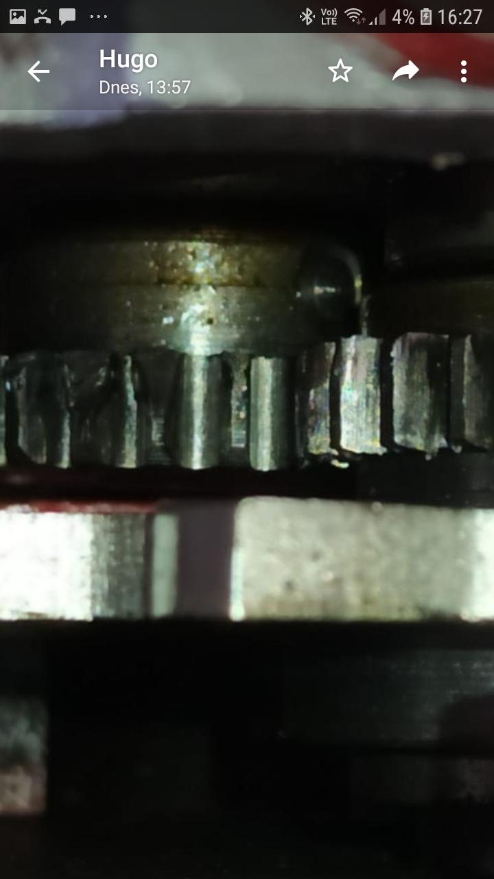

A ďalší problém vypnutie posuvu slabo vyhpne posuv a sam sa spustí 😔má niekto radu?

Problėm je tu

To bude asi dost vyzita masinka co ?
