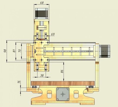

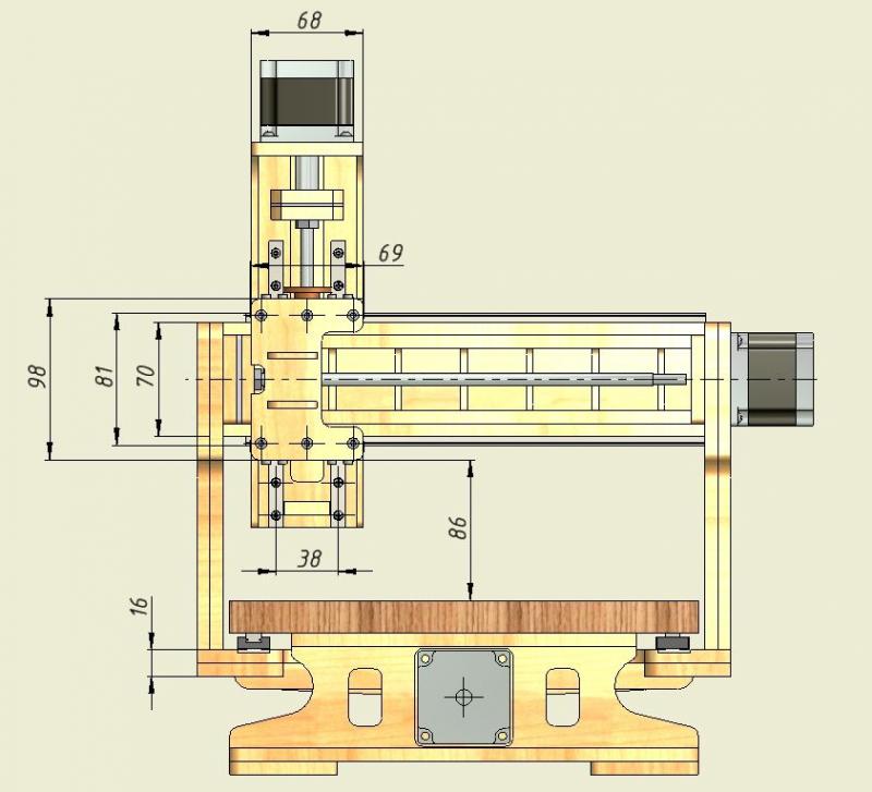

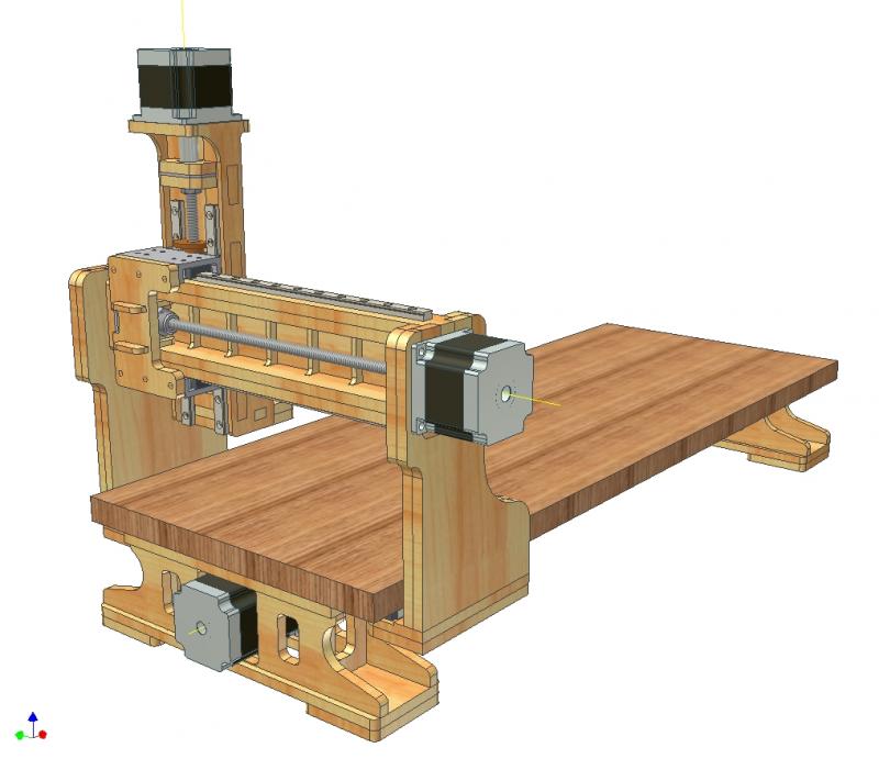

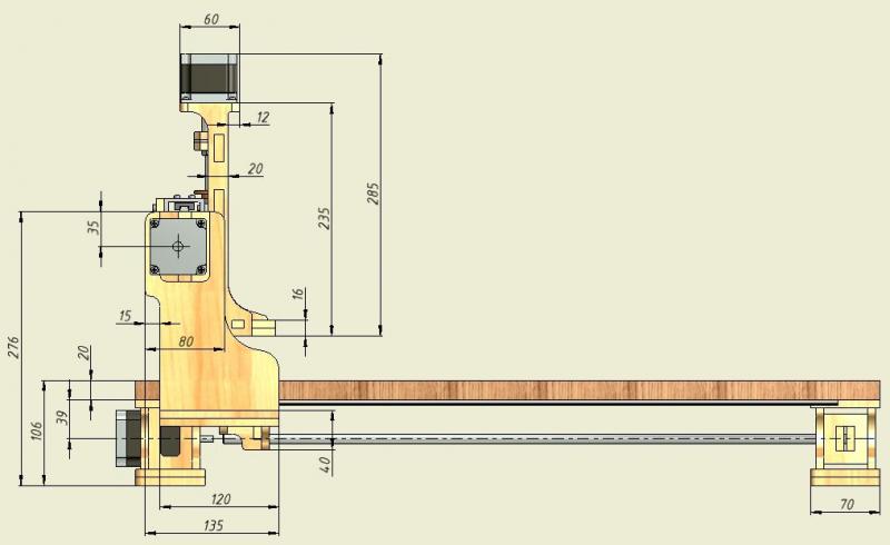

Funkční překližkový stroj "malý Guliver" :D :P
Станок ЧПУ для моделиста
http://forum.rcdesign.ru/f111/thread147309.html" onclick="window.open(this.href);return false;
Příspěvky: 9652
Příspěvek 2. 2. 2016, 11:17
Je to hezký, ale sneslo by to nějaká celkem jednoduchá vylepšení (cokoliv místo metrických šroubů, vyztužit stůl, šírší Zko..), takle se to s velkým Gulliverem nedá srovnat.
