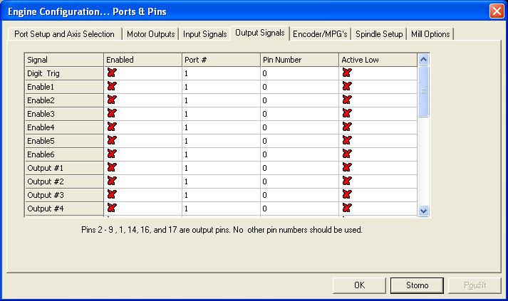

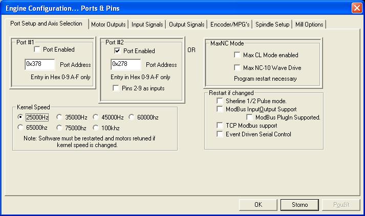

Nejdřív si zjisti adresu toho přídavnýho LPT portu. Tu najdeš ve správci zařízení. Tu bych použil pro port #1, port #2 bych nechal vypnutý.
Dr.EmmetBrown
Příspěvky: 83
Registrován: 31. 8. 2016, 5:14

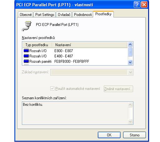

19. 10. 2016, 4:20
dotaz kde presne to najdu ? :( našel jsem si pci LPT .... a ve které kartě to najdu :)
K_73
Příspěvky: 263
Registrován: 10. 4. 2014, 5:43
19. 10. 2016, 4:21
Pro otestování si pak nastav v "output signals" třeba output #1 jako enabled, port 1, pin number 1 a zkus měnit nastavení active low. Pokud to bude správně nastavený tak to relé připojený k pinu 1 musí přepínat při změně nastavení active low.

19. 10. 2016, 4:26

19. 10. 2016, 4:34
Tak jsem port dvě vypnul a do portu jedna jsem napsal E-800 a nic se neděje :(

19. 10. 2016, 4:50
Můžeš sem poslat obrázek toho kde si našel "E-800"
Dr.EmmetBrown
Příspěvky: 83
19. 10. 2016, 5:09
K_73
Příspěvky: 263
19. 10. 2016, 5:16
No já tam vidím E800 ne E-800
K_73
Příspěvky: 263
19. 10. 2016, 5:17
Takže do konfigurace adresy toho portu napiš 0xE800
Dr.EmmetBrown
Příspěvky: 83
19. 10. 2016, 5:21
Napsal jsem tam přesně co jste mi napsal a nic a navíc tlačítko reset pořad bliká a nejde vypnout a nespustím gcod
