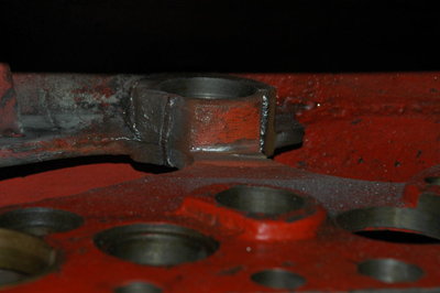

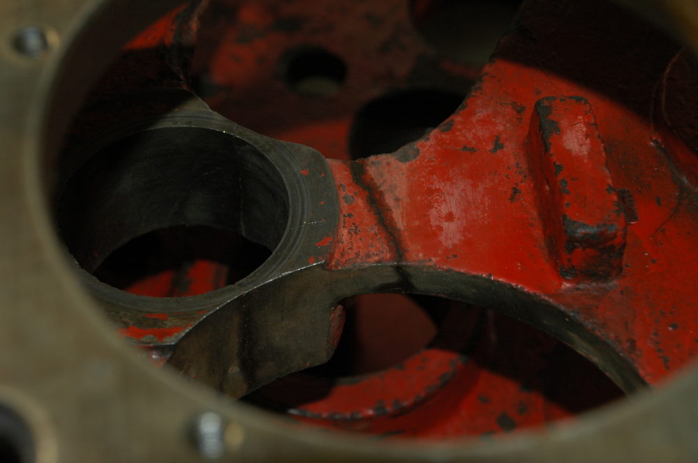

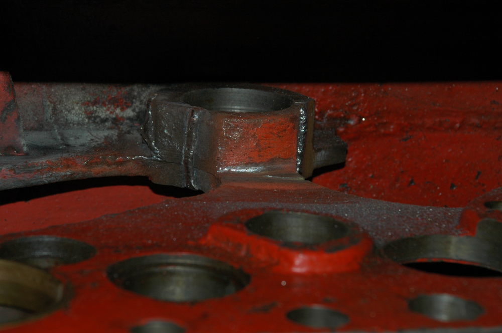

O to oko někdo z předchozích uživatelů páčil přírubu vřetene ven a rozlomil je, vařit to asi nechtěl. Oko drží hřídel, na něm je ozubené kolo které spojuje motor se zbytkem.
Praskliny vybroušeny a zavaženy, elektroda UTP 86, sváry na pohled nejsou výstavní, ale je to provařené (po dobu vaření bylo vložené ložisko). Prostě se tam nedalo pořádně zmotat, a nebo vidět.

Obdivuji takové opravy a návraty funkce :D
litina je "potížista"
držím palce a dávej prosím fotky
:D :P

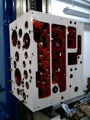

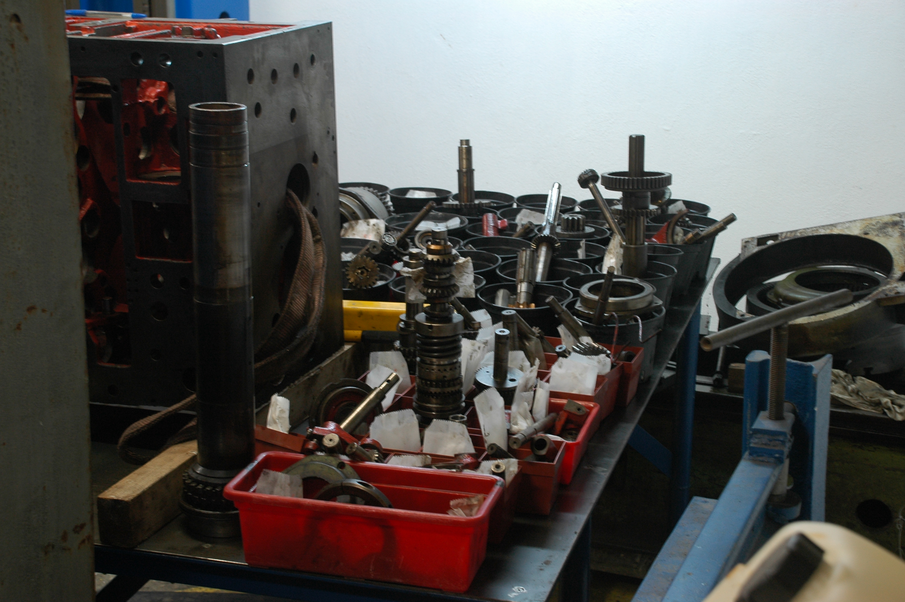

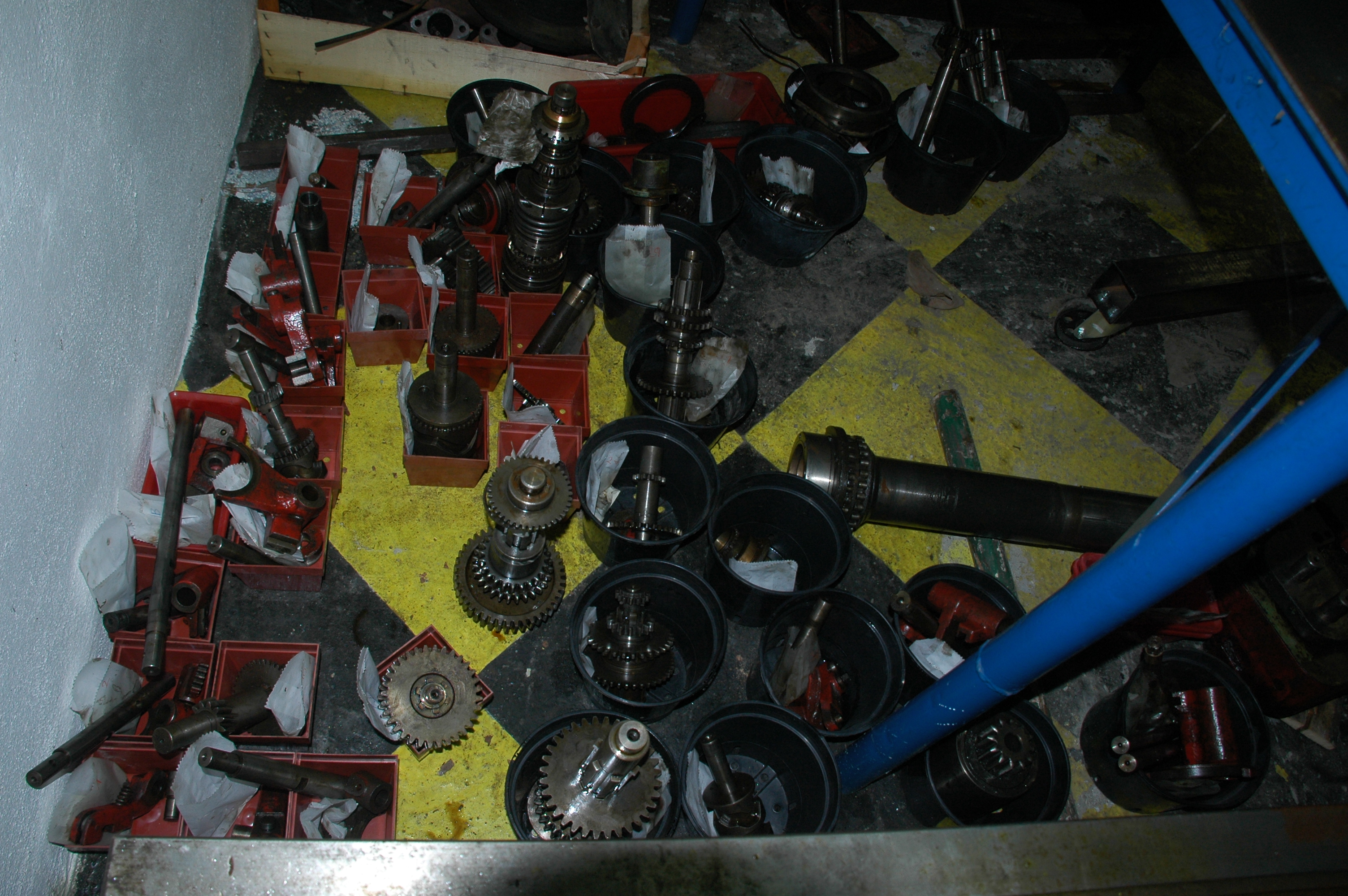

Povytahovány ložiska z hřídelí vřeteníku
DwPetr
Příspěvky: 5243
5. 3. 2017, 7:14

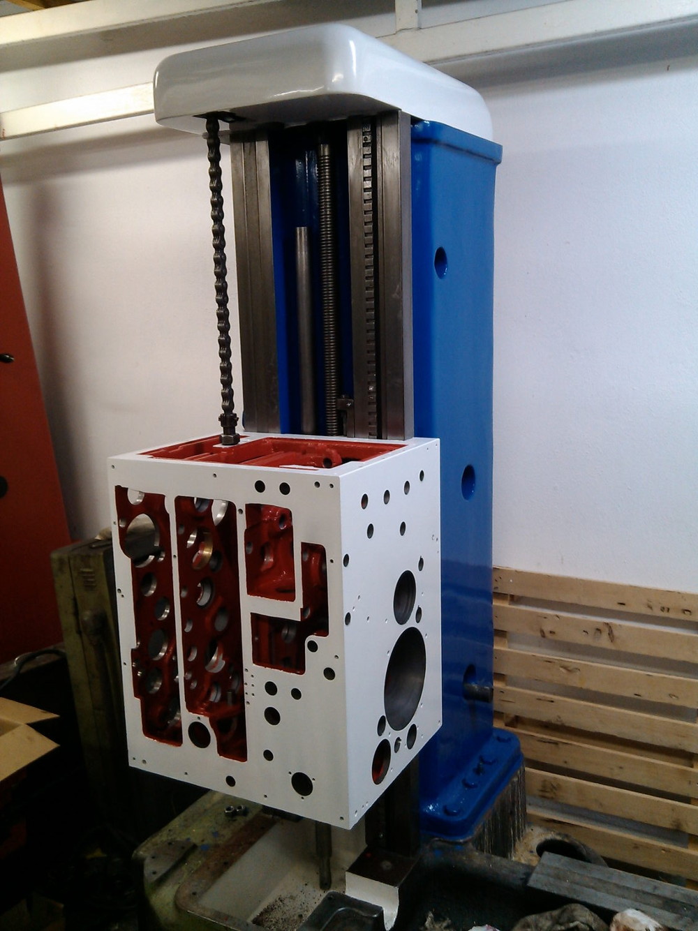

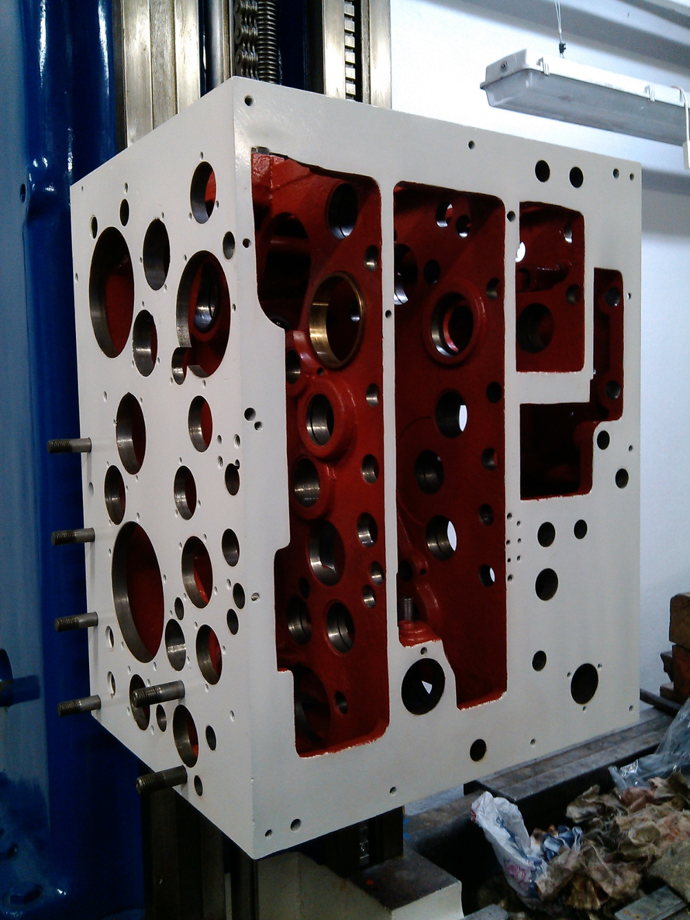

Komplet vřeteník, teď už je to jen o ložiskách..

Proč myslíš? Dokonce k tomu neexistuje ani rozpad, (rv.1949), strojní rozkreslení má až novější model H63A, a to pouze v řezu. Tak mi holt nezbývá nic jiného kromě složení, nakreslit i montážní schéma - rozpad součástek :-)

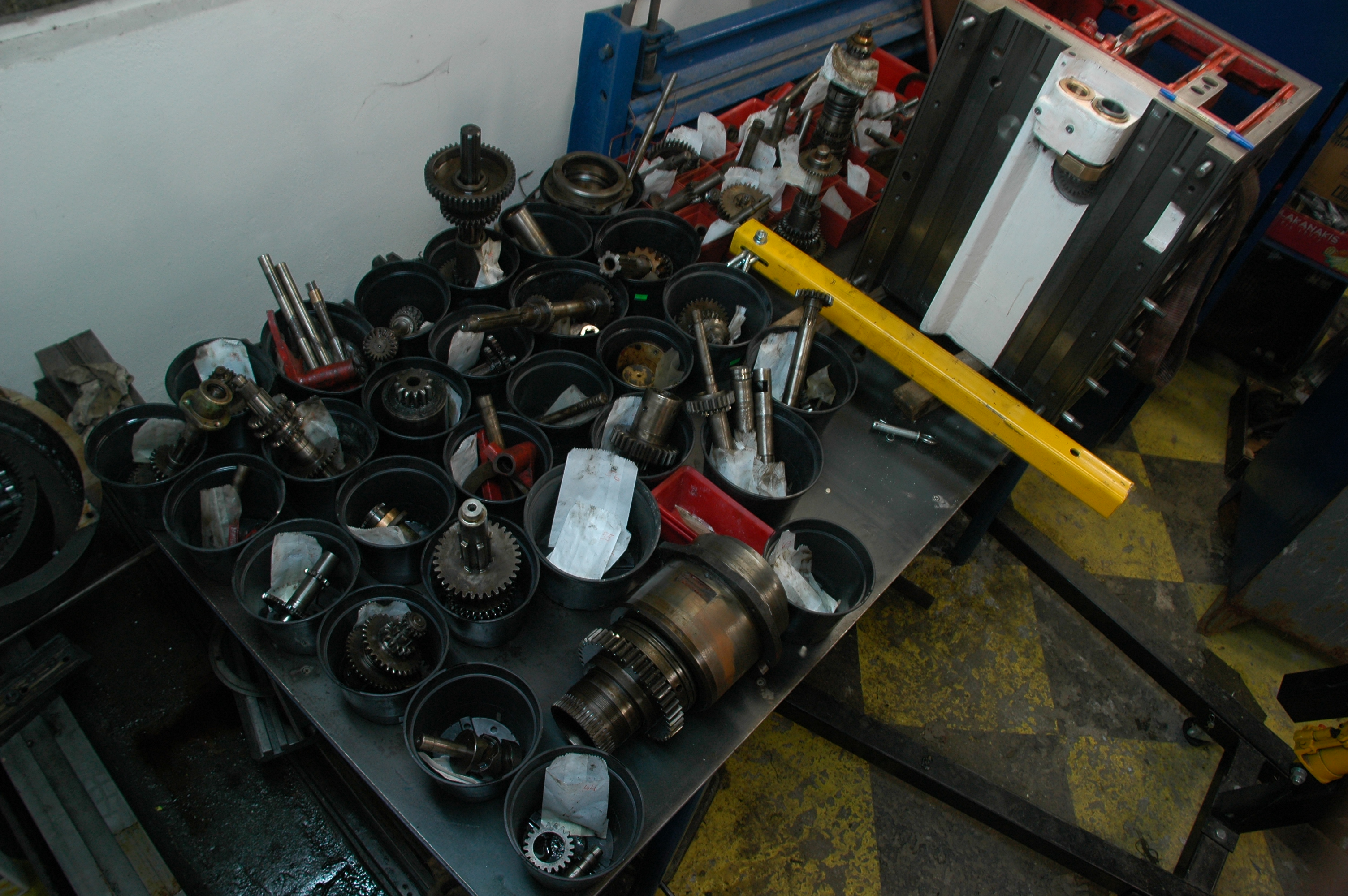

22. 3. 2017, 8:13

kámoš nedávo rozebra su32 a jak jsem viděl jak to má všeliak poházané tak si říkám to zas budu skládat místo něho a taky že jo
dneska to ale neni problém já používám foťák v telefonu když dělám třeba něco poprvé a dá se...
kdysi kámoš pracoval u forda to bylo někdy po převratu a rozebral převodovku a naskládal si součástky pěkně popořadě na parapet okna a odpoledne přišla
uklizečka a shrnula mu to nahromadu :D trvalo to ale musel to dát dohromady.

Vřeteník zezadu přišroubován, vyčištěny domky pro ložiska a hřídele, když bude čas, tak do toho zítra začnu hřídele vracet
