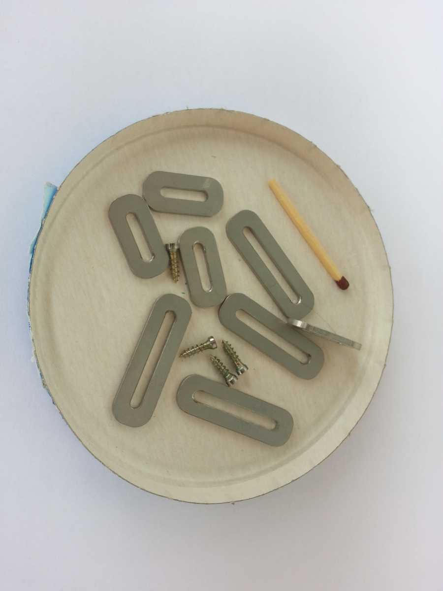

uka upinky! Spony jsou normalni trisky, co vezme v pohode lux nebo odsavani.Mex píše: Obrys mám samozřejmě chycený upínkama, nechal jsem si na to říznou malé upínky z 2mm nerezi.
Jaké špony Ti to dělá při frézování obvodu tou 2-břitkou?
Takové jednoduché upínky, ale nízké a malé. Určené pro šrouby/vruty 3mm.
Kromě upínek jsem si na soustruhu upravil malé vruty 3x12mm, pokusil jsem se co nejlíp srovnat kužel a zmenšil jim hlavu.
Pro práci s tišťáky používám podkladovou dřevěnou desku, upnutou velkými upínkami na T-drážkový stůl. Naštěstí se lidi často zbavují starého (ještě dřevěného) nábytku tak, že ho postaví ke kontejnerům, a tak o podkladové desky nemám nouzi.
Tišťáky napřed vrtám a teprve pak leptám. Je pro mě snažší trefit polohu filmu při osvitu než se s vrtáním trefovat do již vyleptaných plošek. Navíc je to příprava na snad budoucí prokovování.
Snažím se na všech tišťácích dělat montážní otvory. Ty pak používám i při závěrečném frézování obrysu.
Před frézováním obrysu napřed předvrtám do podkladové desky otvory průměru 1.5mm do hloubky 8mm na souřadnicích montážních děr. Pak těmi vruty s přesnými kuželovými hlavami přitáhnu tišťák k podložce, ty kužely to pěkně vycentrují a poloha desky je tím dobře definovaná. Okraje přitáhnu těmi malými upínkami, které upevňuji opět vruty 3x12mm, tentokrát už normálními.
