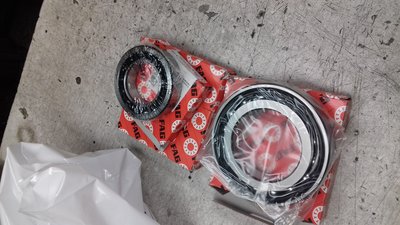

Nejaká rada ohľadom oleja do vretena? Doteraz tam bol OL-46. Ak by bolo vreteno v skrini bez prevodovky, tak by som sa to nepýtal, ale je v skrini s prevodovkou tak neviem aký je lepšie použiť.

Takže ložiská sú doma. Menej potešujúca je cena = 407 Eur....
Opakujem svoju otázku (postup) na montáž ložisk+vretena a správne nastavenie. Ak nie je správny prosím opravte ma.
Zadné ložisko vlisovať do ohriatej skrine, predné ložiská po ohriatí nasadiť na vreteno, pomocou závitovej tyče a vhodných podložiek natiahnuť vreteno do skrine (neviem či pri ohreve stihnem nasadiť dostatočne rýchlo ozubenia a maticu s podložkou), nastaviť malú vôľu/predpätie predných ložísk prednou maticou, nastaviť malú vôľu zadného ložiska pomocou zadnej matice.
Ešte musím nejak vymyslieť aby sa pri vťahovaní vretena neprenášal ťah cez guličky a obežné plochy prvého ložiska.

Takhle ne,nejdříve mě pošleš opravený výkres sestavy co jsi slíbil(hlavně polohu styku kosoúhlých ložisek) a potom můžeme řešit montážní postup.A hodily by se i rozměry ložiskových otvorů.

Náčrt spravím aj s rozmermi, ale k tomu potrebujem aj vreteno.
Poloha predných ložísk je chrbtami k sebe, zadné chrbtom smerom do vretenníka.

hlavně nechvátej dals nemalé peníze za nová ložiska montážní postup musí být na 100% přesný a přesně provedený
druhý pokus už nebude protože stáhnutí ložisek z vřetena znamená jejich poškození.
často je hřídel do plusu...proto je nutné všechno předem změřit a podle toho a taky podle způsobu uložení se zvolí montážní postup

Vřeteno máš opraveno,výsledná házivost je do stovky.Do konce týdne je odešlu nějakou sběrnou službou.Nebo si někoho pošleš?

Takže neposílám(je zabaleno-rozbalím) a proměřím nejdříve všechny průměry pro ložiska a kola.Nevěnoval jsem tomu pozornost ale díky Kenybzové připomínce pro jistotu proměřím.
Po Tobě Pavol,chci změřit průměry obou otvorů pro ložiska v tělese vřeteníku a v kolech.Nejlépe "Subitem",přinejhorším tříbodovým mikrometrem.Až budu znát tyto hodnoty,tak Ti napíšu montážní postup.Pokud bude některý z průměrů pro montáž nevhodný,ještě vřeteno upravím.Víťa.

Zajtra zmerám supitom, ale určite sú tam 2-3 stotiny do mínusu, teda uloženie s presahom. Myslím že pod ložiská je na hriadeli max. stotina do plusu, alebo 0 .
Áno presne ako na schéme. Vo vretenníku žiadne čerpadlo nie je, ani žiadne rozvody oleja, maže to len rozstrekom oleja od ozubení. Na vrchu sú otvory pre vstup oleja, dole zase otvory pre vytekanie.

To znamená,že olej je společný i pro spojky?Pokud ano,musíš použít olej OH-HM 10,maximálně OH-HM 20.S hustším olejem by spojky nefungovaly.

Áno aj pre spojky, všetko v jednej skrini mazané jedným olejom. Zatiaľ mi našlo len OH-HM 46, číslo 10 alebo 20 vyjadruje čo? Lebo podľa špecifikácie to nie je ani viskozita ani index.

A nebude to třeba toto: https://www.oleje-pema.cz/hydraulicky-o ... 66565.html" onclick="window.open(this.href);return false; :?: :?: :?:
