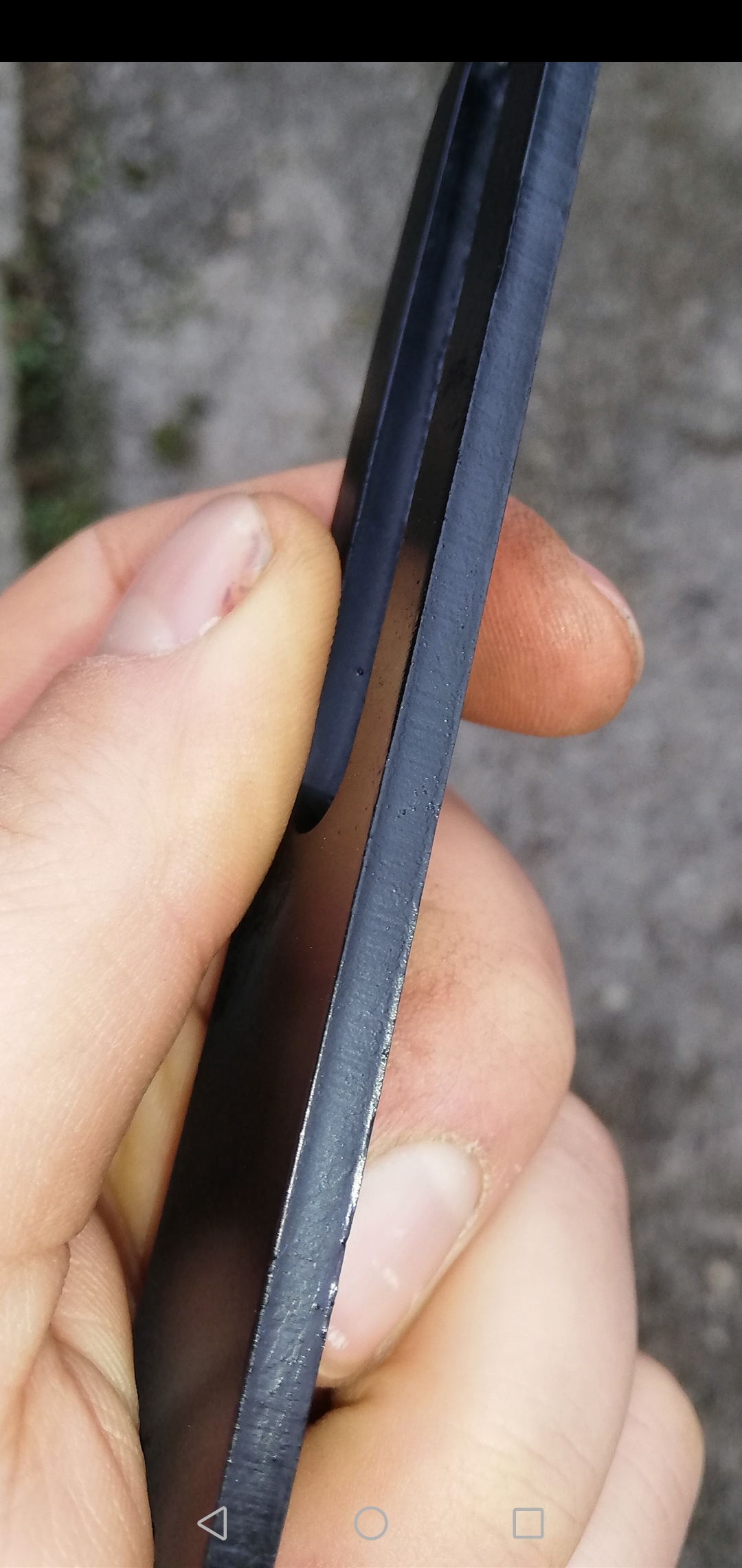

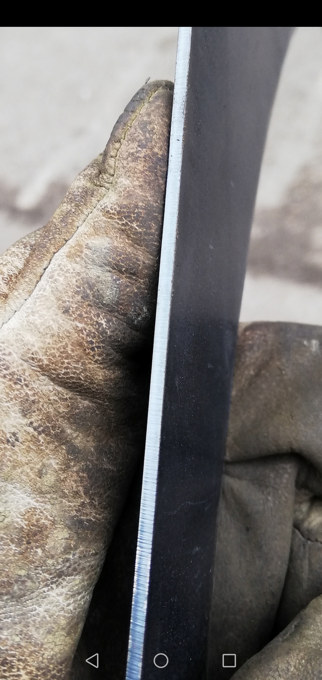

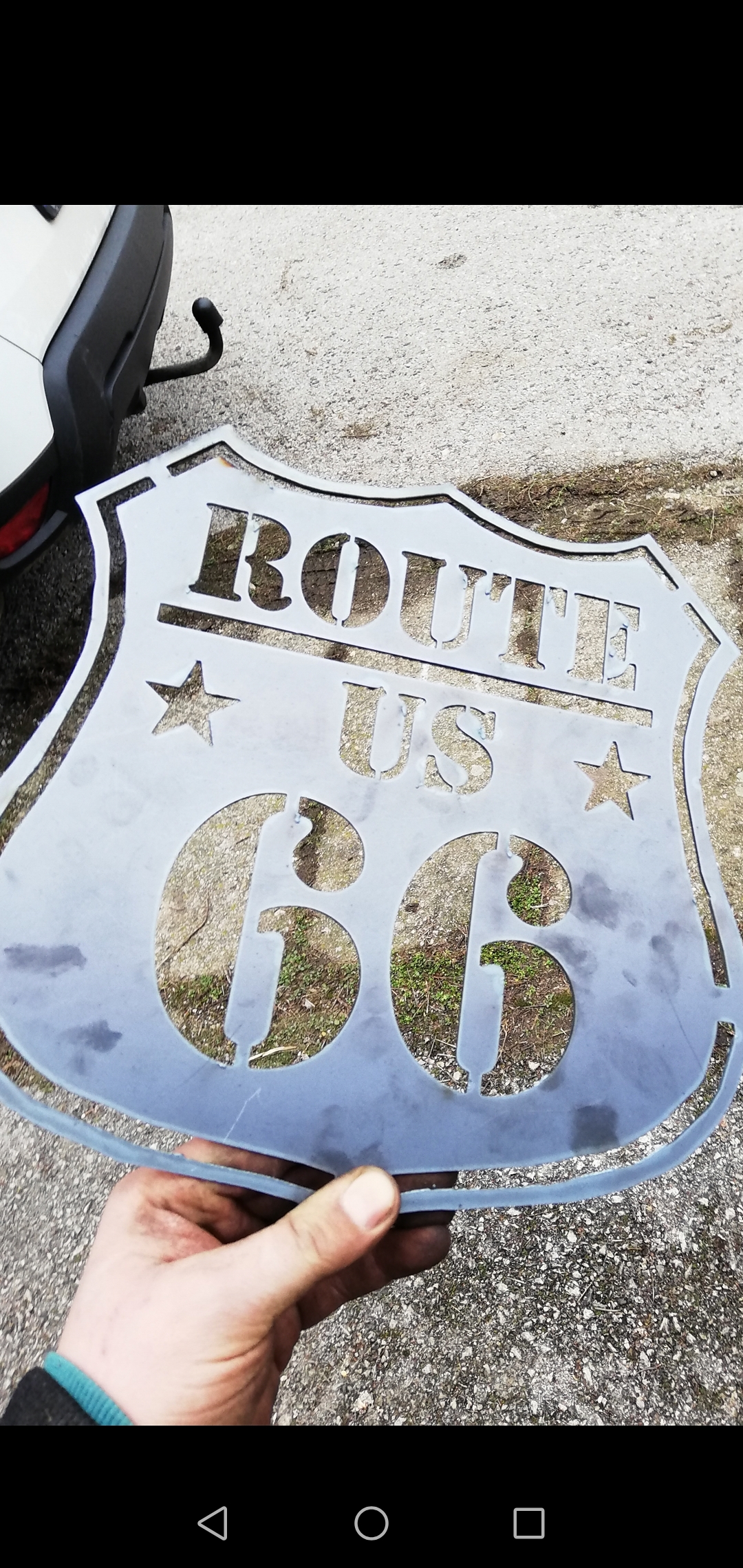

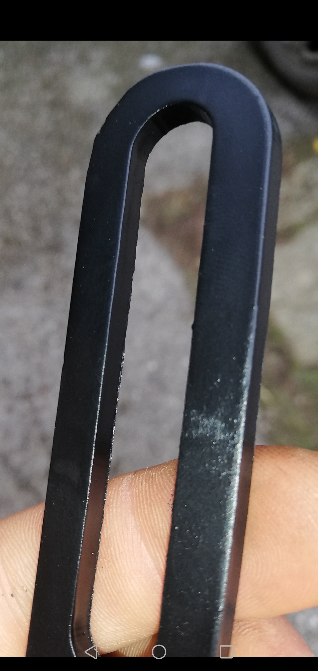

Jaro863 píše: 19. 12. 2020, 7:06 Ahojte, nedávno som začal rezať na svojej cnc plazme. Najväčší problém mám so vzduchom kompresor mám Orlík 2 valec a sušičku vzduchu atlascopco +filter, ktorý by mal tiež nejakú tú vodu zachytiť, ale akonáhle klesne tlak na 6bar tak mi začne tlačiť vodu a vidno to na reze :? a hlavne teraz ako sa ochladilo je to ešte horšie . Máte tiež tento problém ?? Alebo aký kompresor,sušičku vzduchu používate ? Do hrúbky 5mm je rez fakt pekný skoro ako laser len všade vidno miesta kde klesol tlak . Hrúbka 8-15mm tam už sa to neukazuje a vôbec nevidno na reze . Sorry že som to hodil sem, ale nechcem zakladať nové vlákno. Prikladám foto rezu pre porovnanie, akú kvalitu sa vám podarilo dosiahnuť ?
nie je jednoduché odpovedať. aký zdroj, aké prúd, aká dýza, aká rýchlosť rezania, aká výška a pod.
jednak to môže byť slabý výkon kompresoru, ako písal robokop. Alebo podľa druhej platne odvrchu by to mohla byť aj nevhodná rýchlosť.
a tiež záleží na materiály, niektoré platne sú dosť nehomogénne a normálne sa mení zvuk počas rezania podľa toho kde režem.
a podstatná vec: ten tlak pri 6bar. nemôže robiť problém, ešte tam musí byť regulátor priamo na rezacom zdroji. alebo to je napriamo?

Zdroj mám alfain pegas 101 spotreba vzduchu 180l/m
Sušička je atlascopco fx2 max prietok je tam asi 700l/m nádrž 350l a kompresor tlačí 350l/m je to nový kompresor .
Mám tam 2x redukčný jeden na kompresore nastavený na 6bar a druhý je na plazme nastavený na 5bar .
Pri hocijakej rýchlosti ampéroch a dýze robí to isté plameň začne prskať a vtedy to vidno na reze pri tenkých materiáloch .
Bol u mňa chlapík čo už reze 10rokov a hneď mi povedal že mám vodu v systéme a povedal aby som kúpil lepšiu sušičku a kompresor ale žiaľ nemám momentálne na nový skrutkový kompresor . Tam kde mám plazmu je strašne vlhko veľmi veľa vody vypústam z kompresora a doteraz aj zo sušičky niečo vytieklo len teraz ako sa ochladilo tak sušička podľa mňa nefunguje tak ako má .

sušička je mraziaca s kompresorom? alebo len nejaké filtre? aké dlhé je potrubie medzi sušičkou a plazmou a z čoho je?
Jaro863
Příspěvky: 150
Registrován: 3. 4. 2019, 10:20
19. 12. 2020, 8:28
Sušička je mraziak s kompresorom +má dva filtre jeden na vstupe s odkalovačom a jeden na výstupe + na plazme filter ktorý odporúča alfain at1000 sa volá asi . Mám tam 5m hadicu originál na vzduch bola ku kompresoru atlascopco . Ale teraz ako je chladnejšie tak ručička na sušičke je stále na skoro 0stup celzia a len občas sa zapne kompresor v nom. Možno tam bude problém

Nestalo sa ti ešte že ti plameň začal prskať?
A bola na tom mieste znížená kvalita ?
r4cv
Příspěvky: 2856
Bydliště: Topoľčany
19. 12. 2020, 9:06
Jasne, praskanie su necistoty vo vzduchu. Ale moze to byt aj prach.
Asi by to chcelo overit funkcnost tej susicky.

mám pocit, že máš stroj a kompresor umiestnený v priestore bez kúrenia. v tom prípade nerieš sušičku, ale halu.

a do manuálu od sušičky si vôbec pozeral? alebo aspoň technického listu? :roll: ideálne ešte pred kúpou? :lol:
lebo tento údaj:
Minimum ambient temperature: +5°C
mi s tvojími prevádzkovými podmienkami dáko moc nesedí :mrgreen:

Pravdu povediac nepozeral som :lol: kúrenie v hale kde je plazma len tak skoro nebude ale kompresor viem presunúť tam kde sú sústruhy tam je 16stup. A natiahne stade vzduch len tam už bude potrebovať aspoň 20metrovú hadicu .

Takto to vyzerá keď to ide pekne a keď začne prskať tak to vyzerá ako keby som to odhryzol :lol:

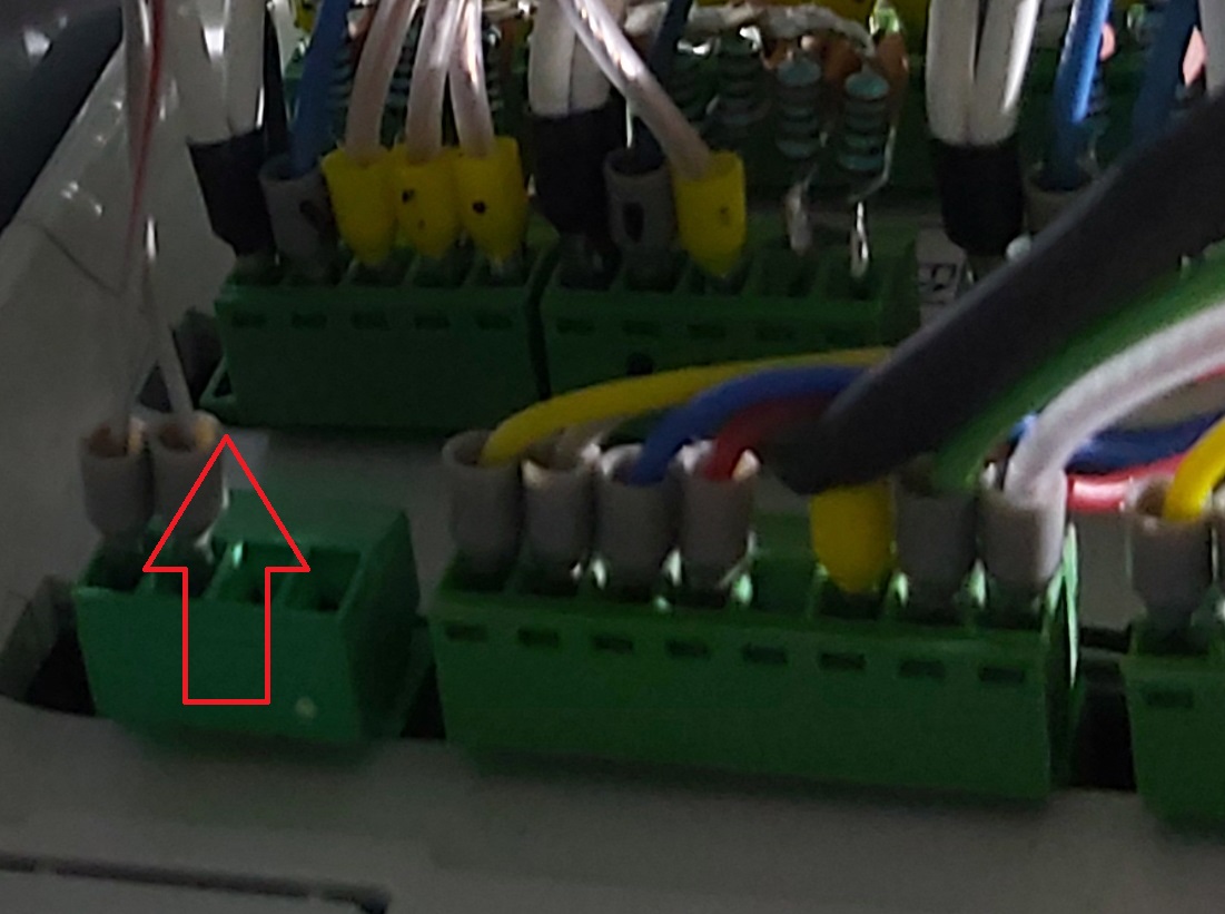

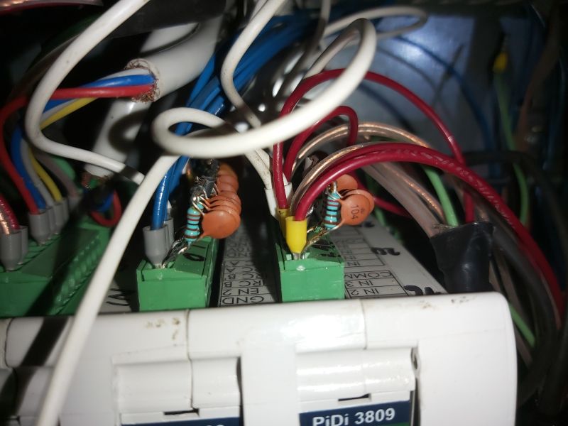

24. 1. 2021, 9:00
nedávno som dorobil odpory a kondíky na odrušenie. prvý dojem je, že to pomohlo, obmedzilo sa preblikávanie obrazovky.
pri zapájaní konektorov späť do dosky som dával bacha, mal som podozrenie, že sa ten konektor dá zasunúť zle. je možné, že to bola príčina tej "vadnej dosky". vizuálny prístup na prd, tak som si to fotil. a skutočne sa mi jeden podarilo zle nasadiť.
