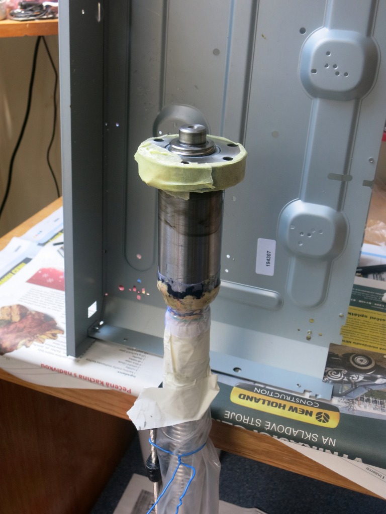

lubos píše:Co myslíte,
mám na mašině kuličkový šroub 32x4 a je na něm vůle cca 0.2 což je nepoužitelné. Bohužel cena nového předepnutého šroubu je zatím mimo a tak mě napadlo zkusit z matice vyházet kuličky a vnitřek vyplnit GSkem..
GS matička jako z prdu kulička, čerstvě odlito..
:) T.
Kvako1
Příspěvky: 1683
Registrován: 5. 4. 2011, 7:29
Bydliště: Praha, Čadca
8. 6. 2013, 1:10
ty kuličky jsi tam nehal ? nebo jak jsi odcílil aby to bylo v ose ?
