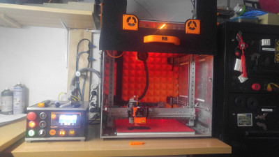

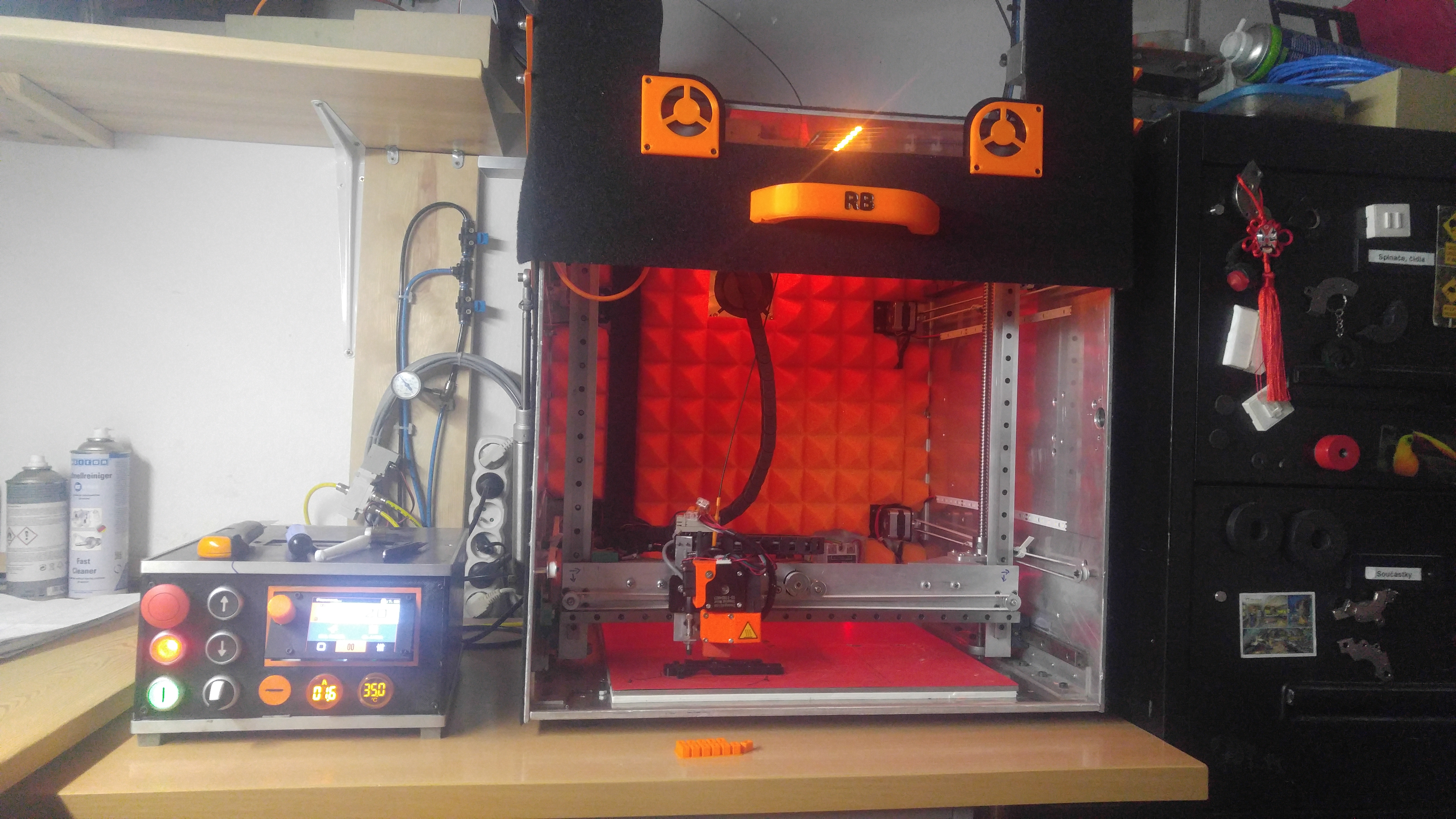

Po nejake dobe trochu progress, tiskarnu uz mam z dilny doma a hraju si s el. Dokonce se to uz i hybe :) Jeste to ale bude hodne prace do finalni podoby...

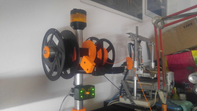

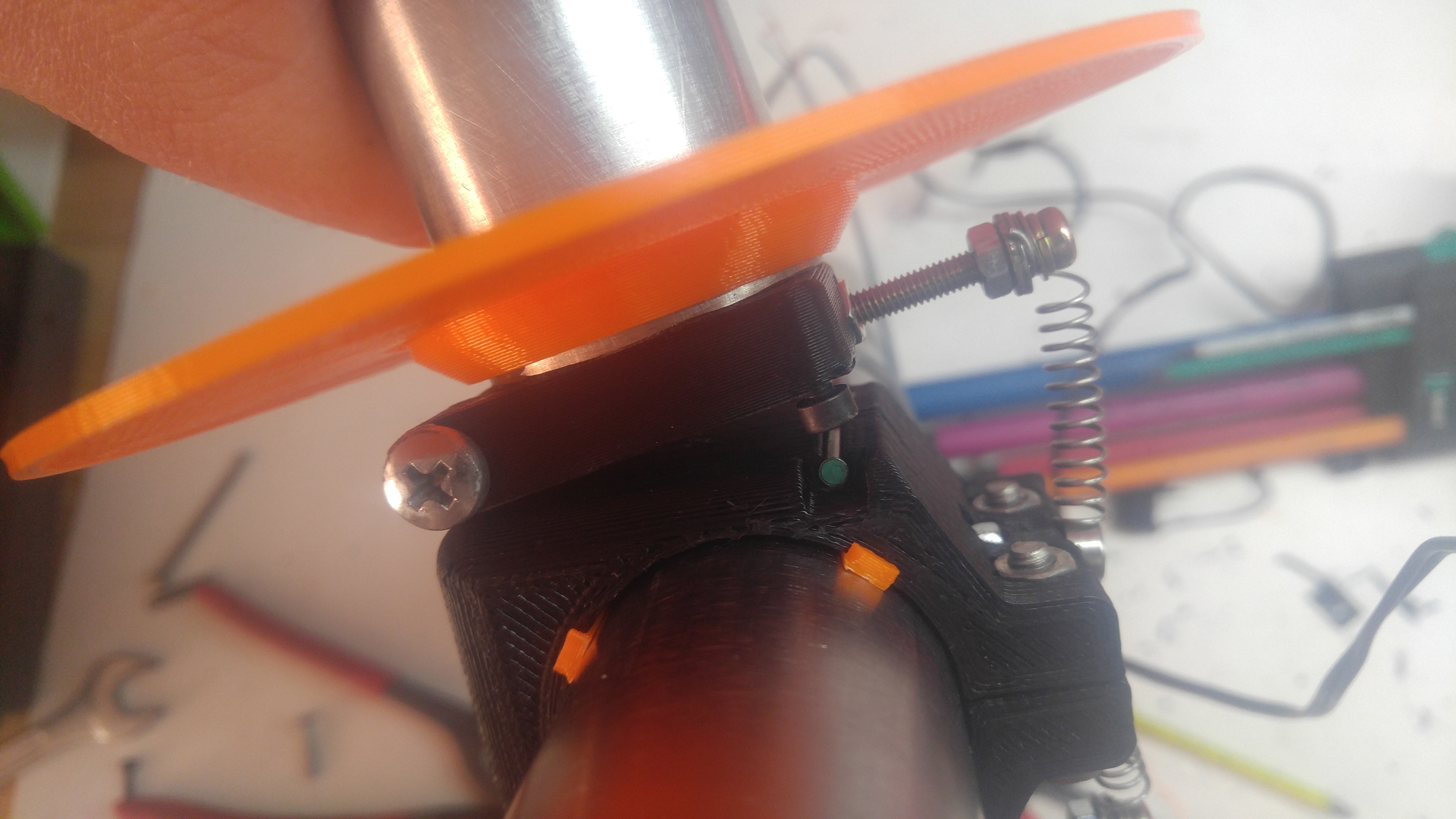

Tak jsem zase trochu pokrocil se stavbou toho meho monstra Jeste je toho hodne co je treba udelat, ale tiskne a to je hlavni Na tom odvijeci jsou cidla ktere hlidaji konec filamentu ale i zaseknuti/zamotani civky. Vyhledove uvazuji o jinem extruderu/hotendu. Mozna vodni chlazeni. Jo a ten fan v tom videu co huci po zapnuti musim vymenit, ten je v haji

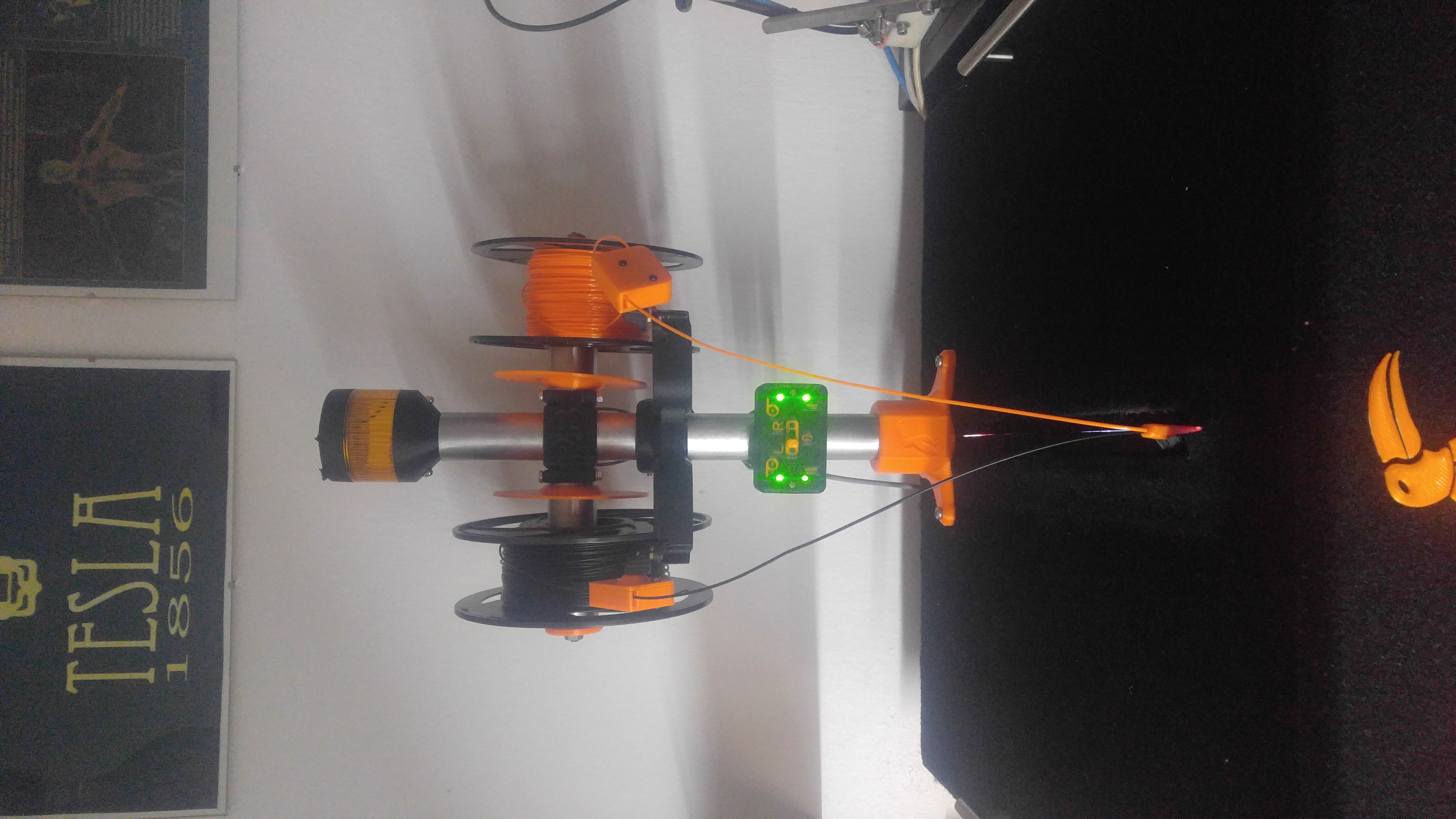

Pekne sa s tým hraješ🙂 A ako to stráži prípadné zaseknutie,alebo zamotanie filamentu v cievke? Na akom princípe?

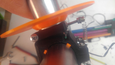

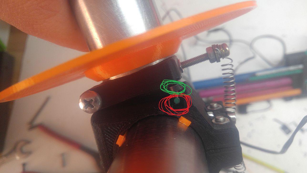

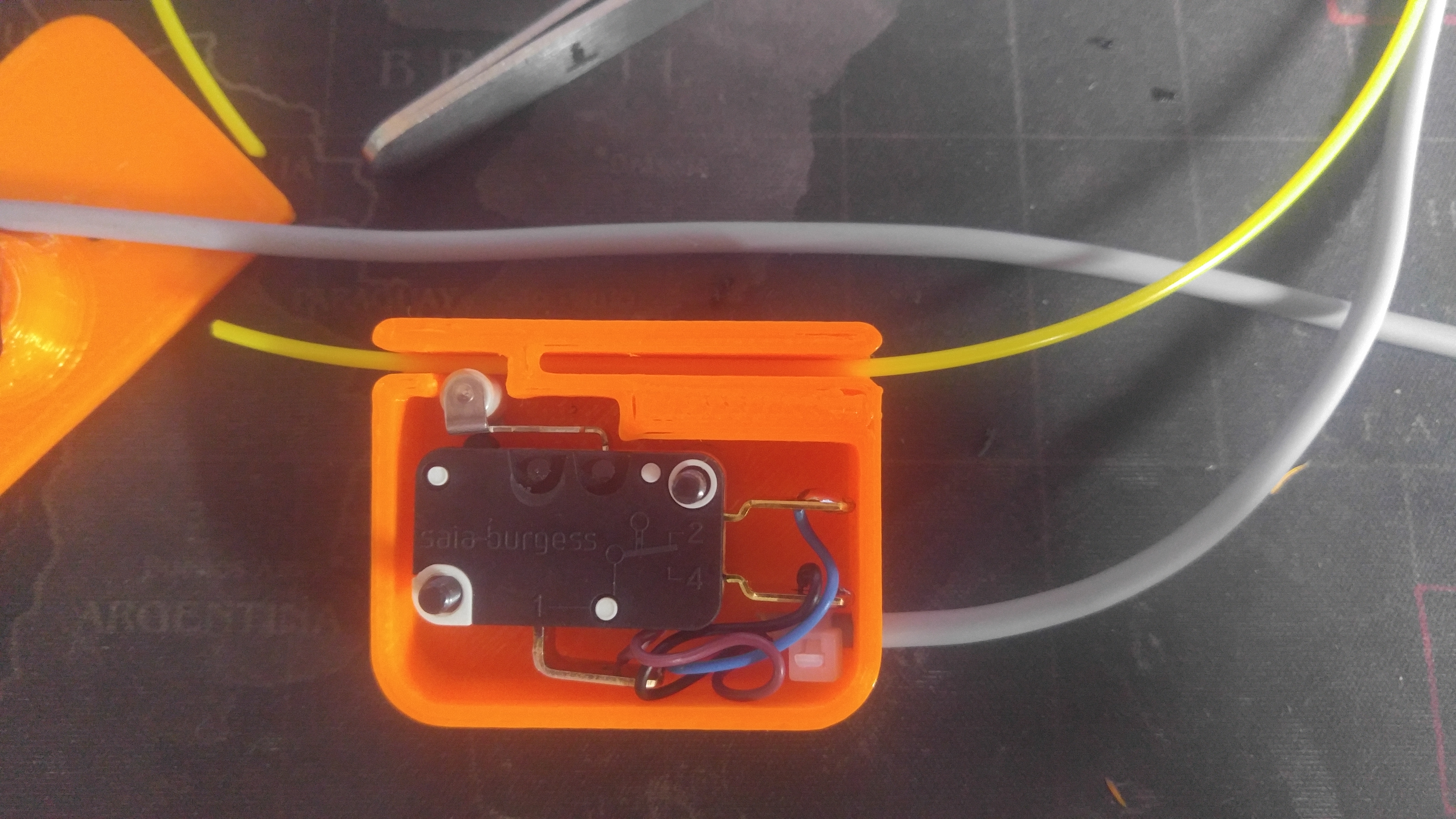

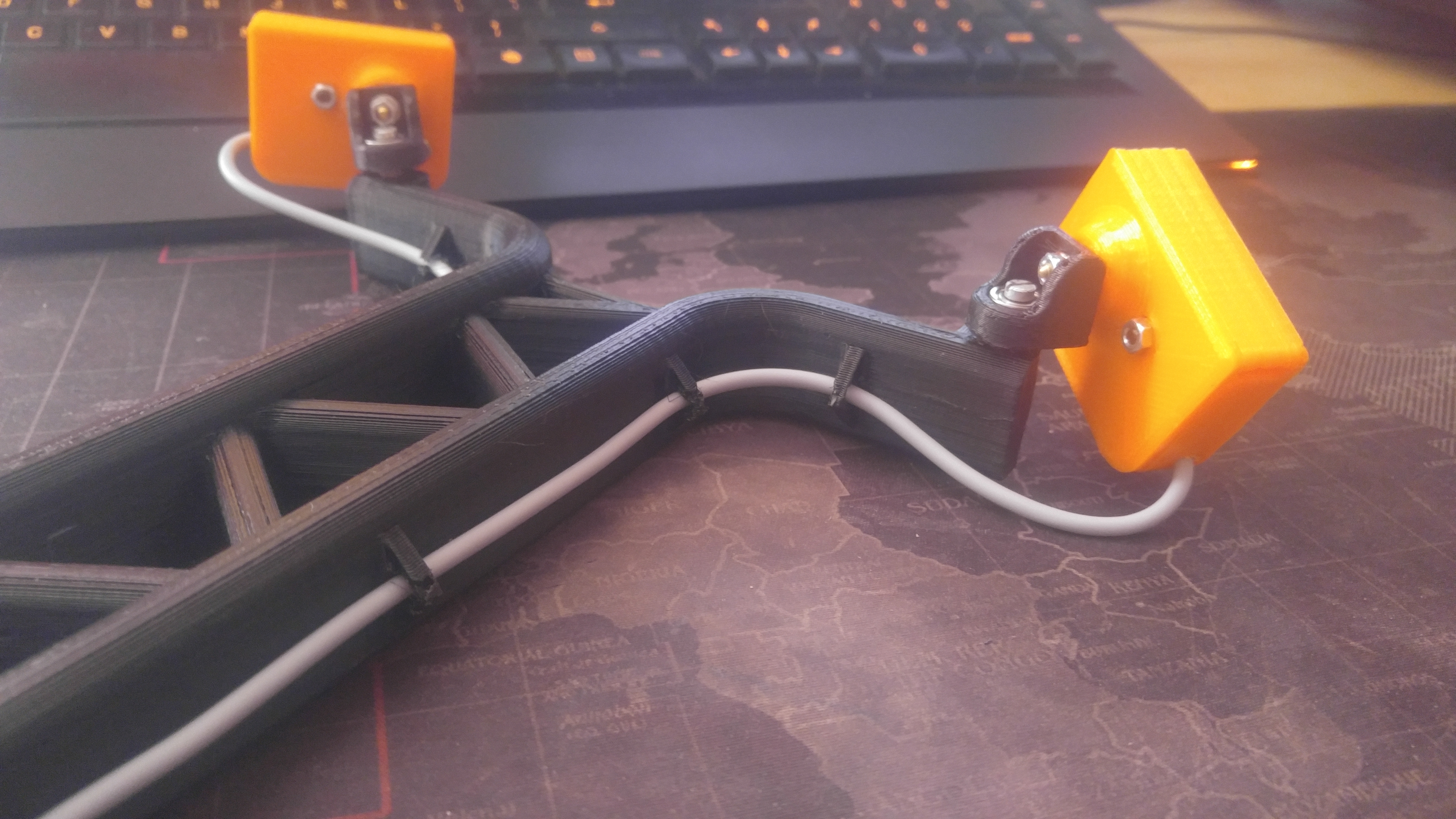

Je to videt na seste fotce, na stojanu je 3mm cidlo, na rameni je sroubek ktery to cidlo snima. Rameno je na pantu, je tam pruzina. Kdyz se filament zamota, nebo zasekne, tak se rameno pritahne k tiskarne a sepne to "filament sensor" vstup na desce.
Příspěvky: 9615
21. 4. 2020, 8:53
Jak často se filament zamotá nebo zasekne, za jakých okolností?
Jinak gratuluji, moc pěkný stroj!
Tukanekb8
Protřelý bazarník
Příspěvky: 925
21. 4. 2020, 9:00
No obcas je civka blbe namotana, obcas si prohodis smycku vlastni blbosti... Zatim jsem vytiskl tak 20kg materialu a stalo se mi to asi 4x. Ale pokazdy to bohuzel skazi tisk, kdyz u toho clovek neni a nezasahne vcas...

Mne sa našťastie zatiaľ nestalo, ale kamarát tlačil a mal to zamotané, odišiel a keď sa po nejakej hodine vrátil, tak tlačiareň visela na cievke a stále sa snažila niečo tlačiť - samozrejme katastrofa😁
Tak docela to niekedy môže pomôcť...
A keď ti zopne ten kontakt- tak sa zastaví tlač a po prípadnom vyriešení problému sa dá pokračovať? Alebo musí sa začať od znovu?
Tukanekb8
Protřelý bazarník
Příspěvky: 925
21. 4. 2020, 9:23
Prave to uz se mi stalo... Pauzne se tisk a po odstraneni problemu dam pokracovat a tiskne se dal.

Příspěvky: 3022
21. 4. 2020, 4:44
Normalne se to pauzne. Je dobre si tam dat spinac jak na zaseknuti, tak i na konec filamentu. Ja to mam udelane tak, ze kdyz se stane neco s prvnim filamentem, automaticky pokracuje (volitelne) v tisku druhym extruderem. Je to dobra funkce, nejcasteji to vyuzivam kdyz dochazi civka, nemusim stresovat jestli mi to vyjde nebo ne a vzdy dotisknu strunu uplne do konce bez zmrseni tisku. To preklapeni je mozne delat doblba, takze muzu tisknout bez preruseni libovolne dlouho.
