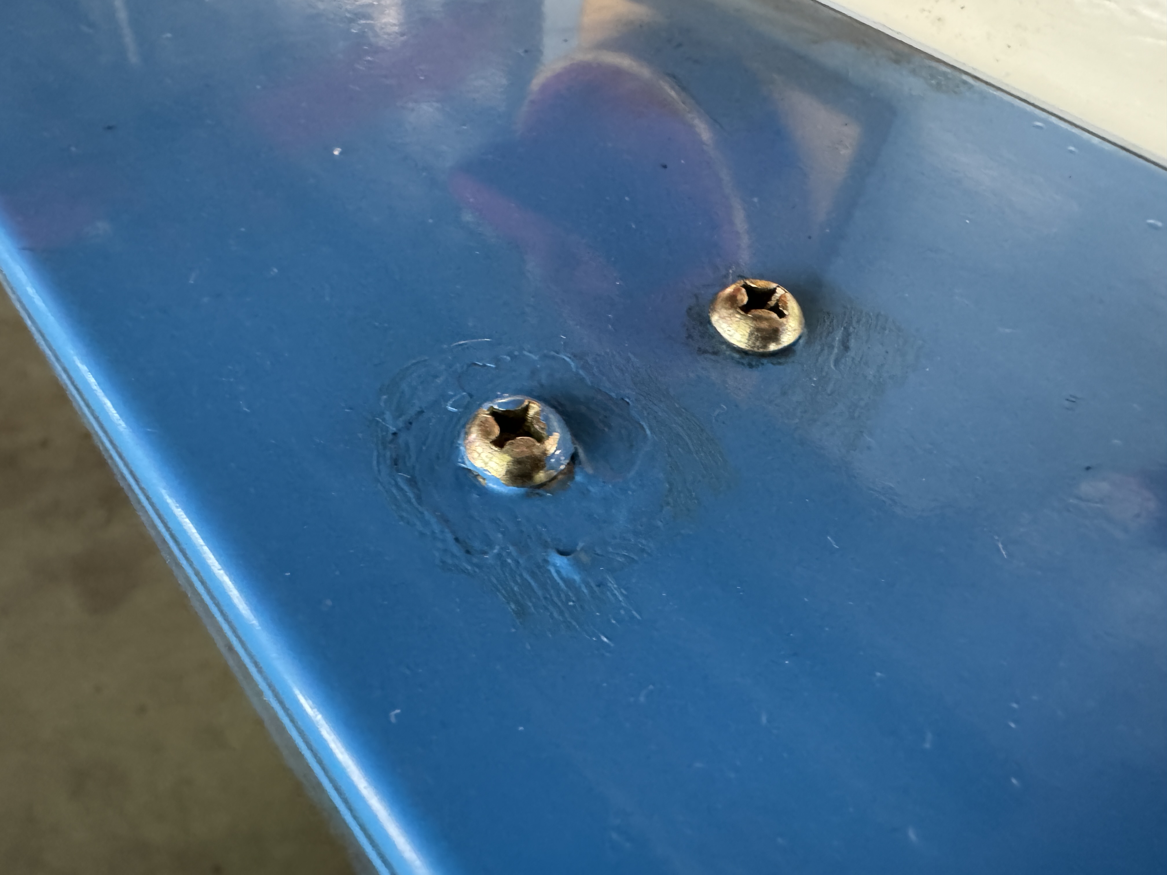

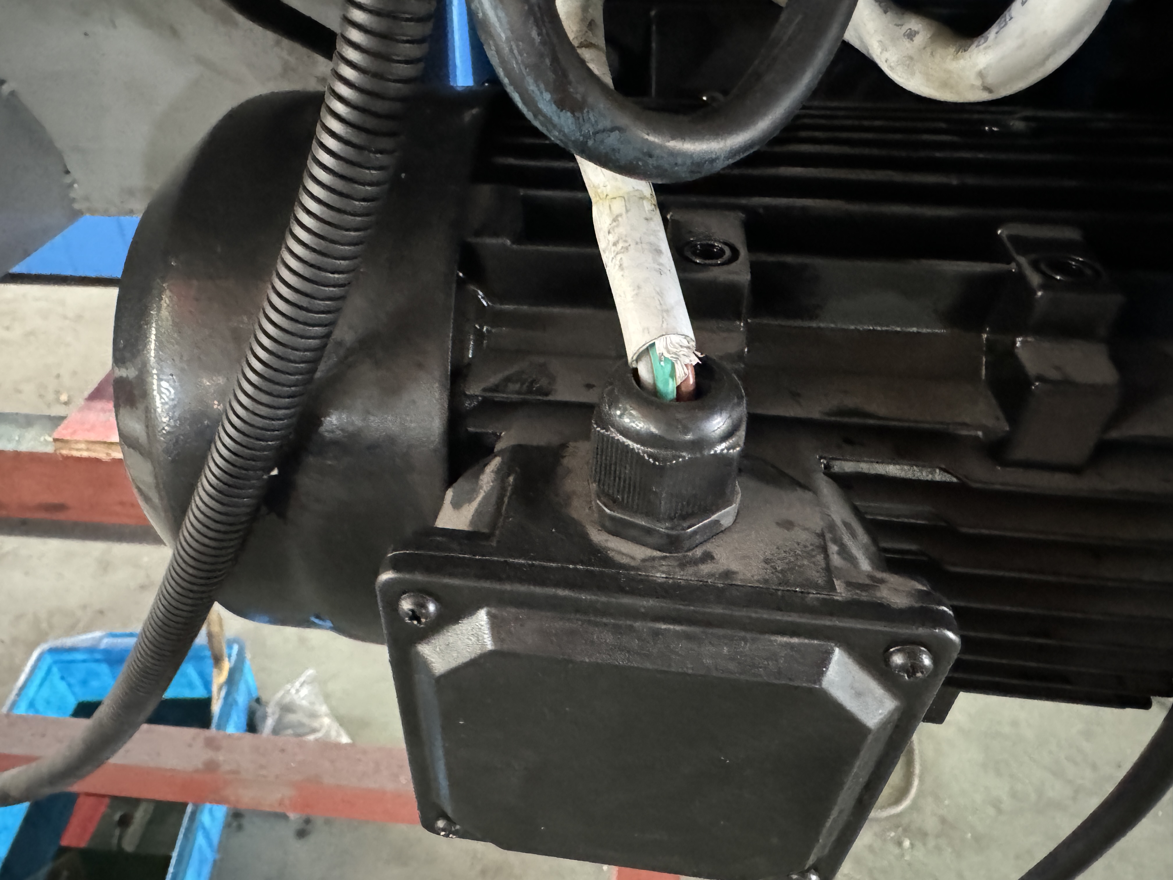

Já bych do toho určitě nešel. Prolezl jsem si osobně fabriku CJM a je to totální bída. Už jen základní aspekt, že to nemá klín na pomocném ani příčném suportu je cesta do pekla. Pokud už budete kupovat něco v této hmotnostní kategorii, zaměřil bych se, aby tuhost byla podpořena správnými technickými řešeními.

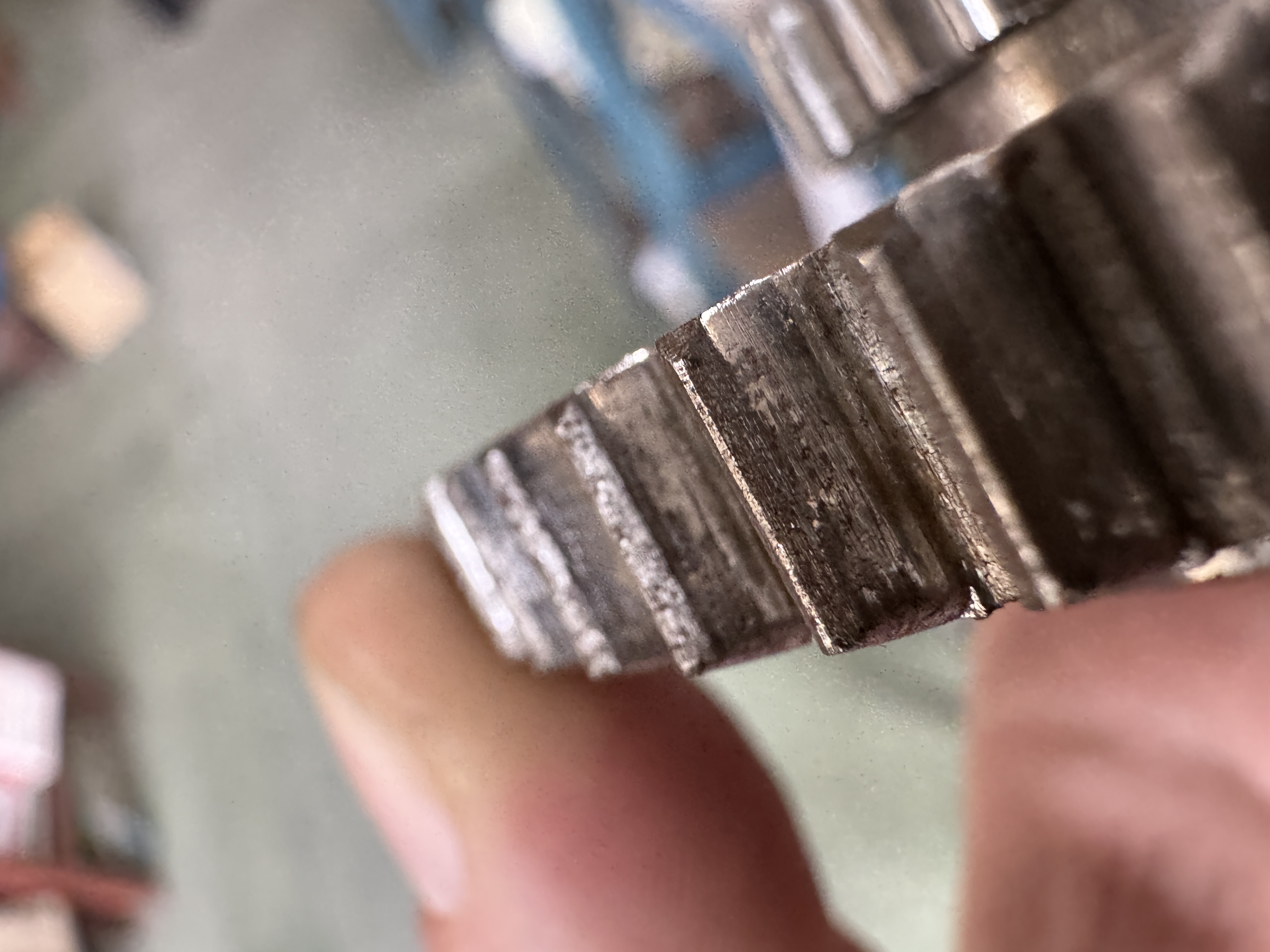

Dalším problém vidím v kvalitě samotných dílů - prizma brousí jen na zakázku (v základu je to frézované), kola v převodovce to samé. Pokud to nekoupíte od někoho, kdo si kvalitu dobře ohlídá a má dlouhé prsty, bude to pro vztek. Navíc bych se poohlédl po něčem, co má již zmíněné klínové lišty.
Cypry
Příspěvky: 3
Registrován: 1. 2. 2024, 6:54
4. 2. 2025, 12:02
Tady je co jsem si tam nafotil v rámci detailů zpracovnání. Jsou to nové stroje a nové díly ze kterých to skládají.
