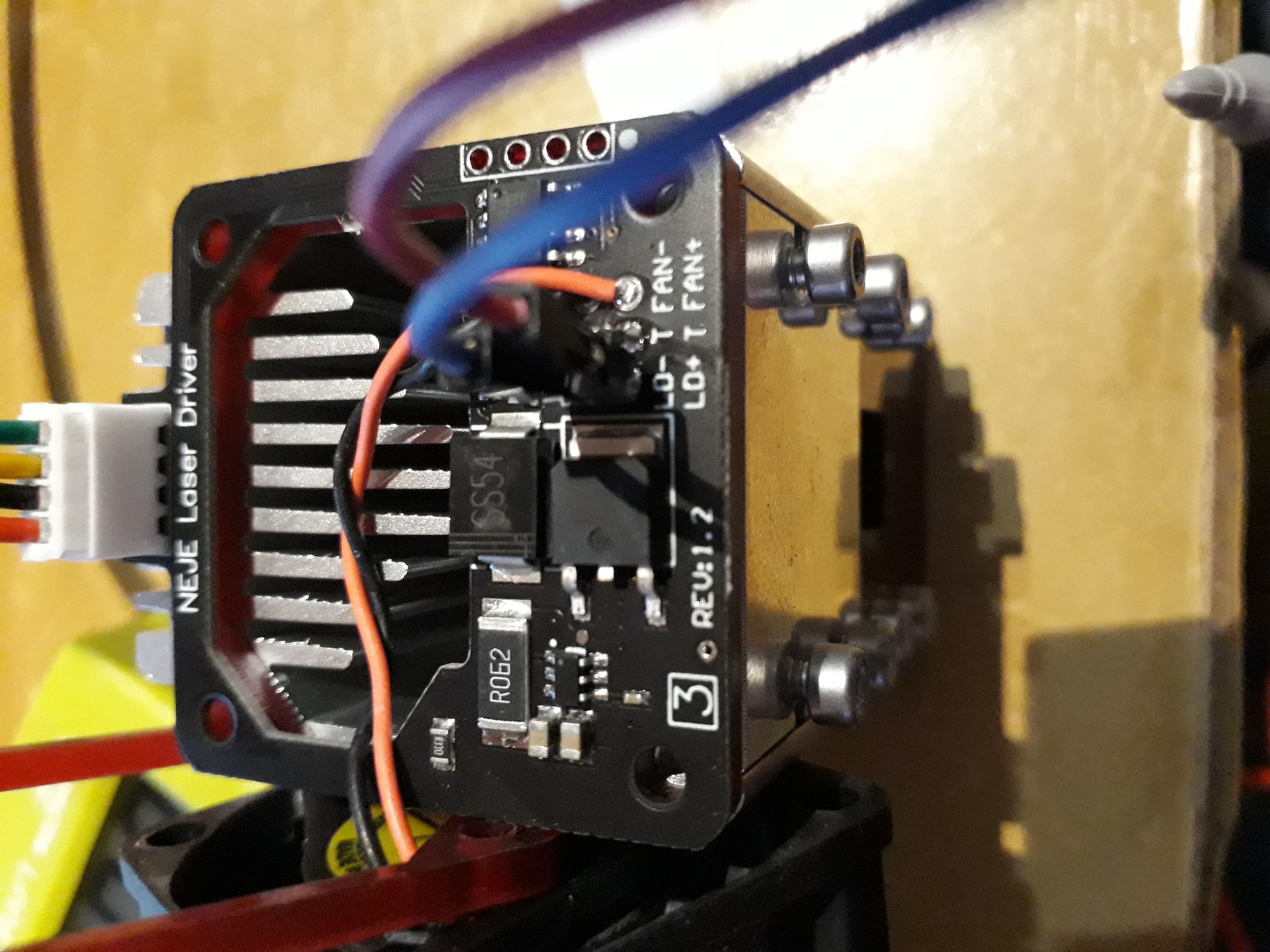

Myslím, že to bude záměrné omezení rozkmitu toho řídicího signálu.
U tohoto laseru píšou rozsah napětí řídicího PWM signálu 3.3-12V. Tak tam prostě flákli omezovač, kterým to snížili na stejnou hodnotu. Toho cca 2.5V je sice zdánlivě trochu nízko, ale ono to asi povede do nějakého analogového obvodu, a tak jim to zřejmě vyhoví.
Ten omezovač bude tvořen těmi dvěma hodně malými součástkami vedle té relativně velké ochranné diody. Bude to asi jenom odpor a zenerka nebo transil.
Takže bych čekal, že to bude OK.

Tak se mi ještě podařilo změřit napětí které jde na diodu, a je tam opravdu více, tedy je tam převodník. Naměřeno 4.33V.

Nebezpečí není až tak teplota, ale laserové diody jsou dost háklivé na statiku.
Navíc bys tím nic nezískal. Výkon laseru je omezen driverem, který limituje proud do vlastní laserové diody. Takže bys dosáhl zhruba podobného výkonu, jako měl Tvůj starý laser. A to asi není cílem, ne?
Smysl by to mělo při nějakém srovnávacím měření, kdy bys třeba porovnával účinnost těch laserových diod.
Ale jinak bys tím nic nezískal.

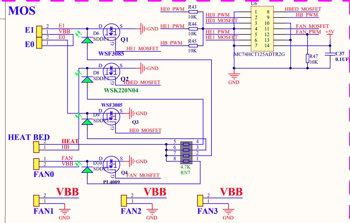

nemá tu někdo zkušenosti s laserem NEJE 30W a řízením přes marlin, konkrétně deska Bigtreetech SKR 1.4 Turbo.
Ve zkratce mi jde primárně o PWM signál. Na této desce je pwm signál spínaný na - a laser chce +.

Polarita se nedá změnit, ale dá se invertovat logika, ale když pak zapínáš desku, tak ti laser pálí, dokud nenaskočí systém.
Jelikož na desce mám už jenom jeden funkční mosfet, tak si nemůžu ani spínat napájení do laseru, aby se zapnulo až po naběhnutí marlinu.
Udělal jsem si invertor přes tranzistor, ale přijde mi že nemám konzistentní signál, a lítá mi tam nějaký ruch.
A jak tvrdý ten výstup invertoru máš?
Tady by se asi víc hodil nějaký invertor s push-pull výstupem. Tedy nejsnadněji nějaký integráč třeba z řady 74HCxx.
Nebo si tam dej to nejjednodušší - mechanický vypínač na napájení laseru.
Navíc je to to nejbezpečnější řešení, kdy to zaručeně neblikne v nevhodném okamžiku.
Schéma jak jsou zapojené mosfety na SKR1.4T desce je v příloze a ten invertor jsem udělal dle tohodle článku https://blog.eccentricworkshop.com/grbl ... r-circuit/. Třeba existuje lepší řešení, moc se v tom nevyznám (napadlo mě ještě to zkusit přes nějaký rychlý optočlen, ale třeba to je taky blbost).

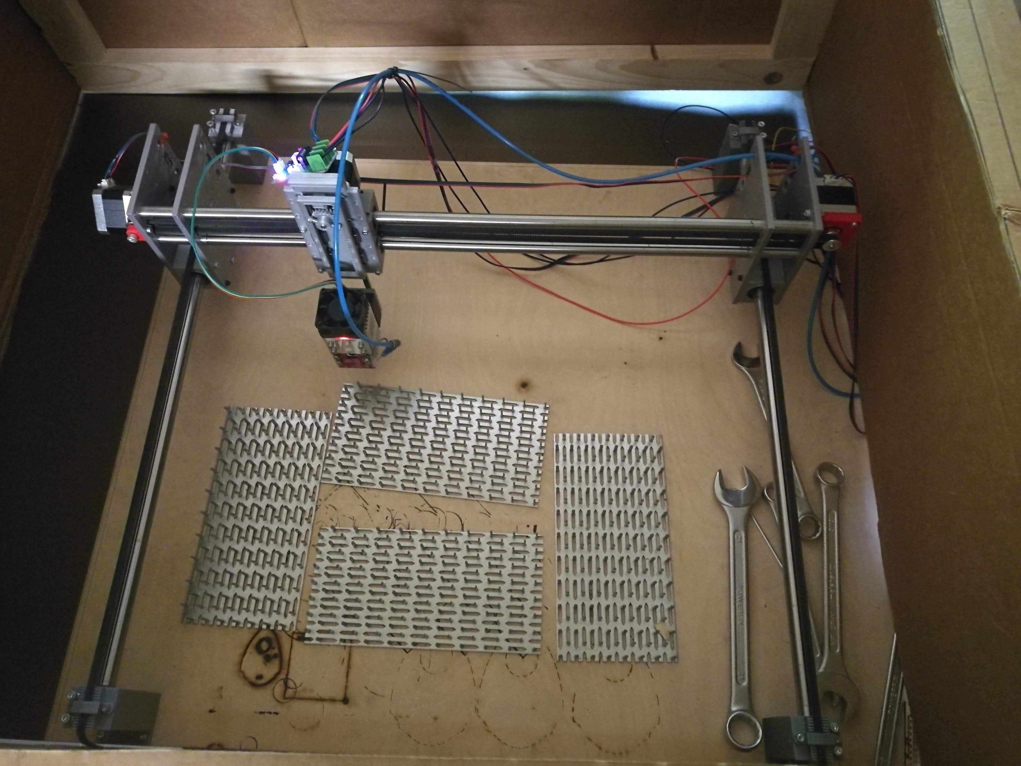

Jak zapojit správně PWM pro NEJE lasery mají číňani popsáno zde, ale nejsem z toho úplně nejmoudřejšíhttps://wiki.nejetool.com/lib/exe/fetch ... je_pwm.doc
https://wiki.nejetool.com/doku.php?id=l ... e_406030w]
Mechanický vypínač přidám, bude to určitě bezpečnější.
Každopádne to je zvláštní, jednou mi to 3mm březovou překližku prořízne na dva přejezdy 200mm/min 100% výkonu a jindy nestačí ani 3 a furt tam jsou kousky nedořízlé.
A ještě teda přidávám taky fotku toho mého DIY stroje, kdybych věděl co s tím bude sraní to celé nakreslit, vytisknout a sestavit, tak jsem si radši koupil něco od číňana
