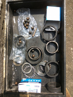

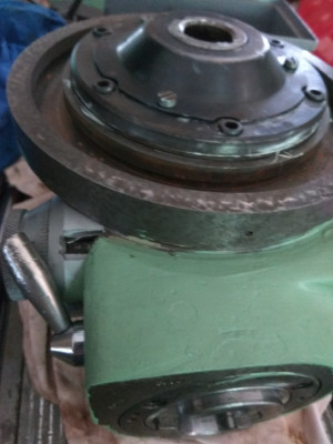

U hlavy jsem si říkal, že to počká - s poladěním parametrů frézování vibrace vždy odezněly (celé se to dostalo mimo rezonanci a byl pokoj). Je ale pravda, že když jsem řešil vůli kola na hřídeli v trámci, tak v té hlavě je vůle ještě větší. Co tam na mě bude čekat, opět klínky?

Není na tom vůbec nic konstruktivního,jen roky zkušeností. Ten sajrajt ve vaně klidně ještě deset let počká,ale tu hlavu můžeš odprásknout při první práci. Klínky by tě čekat neměly,když jo,tak už bude celá na odjezdu.. Připrav se na ložiska( před rozebráním změř vůli vřetena,ať víš,co tě čeká) Nejdůležitější je uložení vřetena(tam pokud si dobře pamatuju chodí jehly přímo po kaleném povrchu vřetena) a pak- pokud je tam vůle,jak píšeš- vymezit kuželová kola do záběru,aby tam nebyla vůle-způsobuje to cvakání a různé jiné pazvuky při práci a samozřejmě to ničí samotná kola. Kola musíš složit na barvu, pokud to neumíš,sežeň někoho,kdo to zvládne. Vůle se vymezují broušenými podložkami pod koly,je třeba si s tím pohrát,dobře vymezit a v případě,že to sedělo blbě tak i zaběhat,hlava v provozu nesmí být slyšet!

Teď je to trochu horší s časem, tak jsem se k frézce nedostal. Tady je video, ze kterého je patrná velikost vůle v hlavě. Je to tedy problém a měla by být menší? Mám ještě rychloběžnou hlavu a tam je vůle mnohem menší.

mám tu samou vůli na FN 25. Asi by měla být menší. Při najíždění/vyjíždění do/z materiálu, kdy je v záběru málo zubů frézy, to tluče.

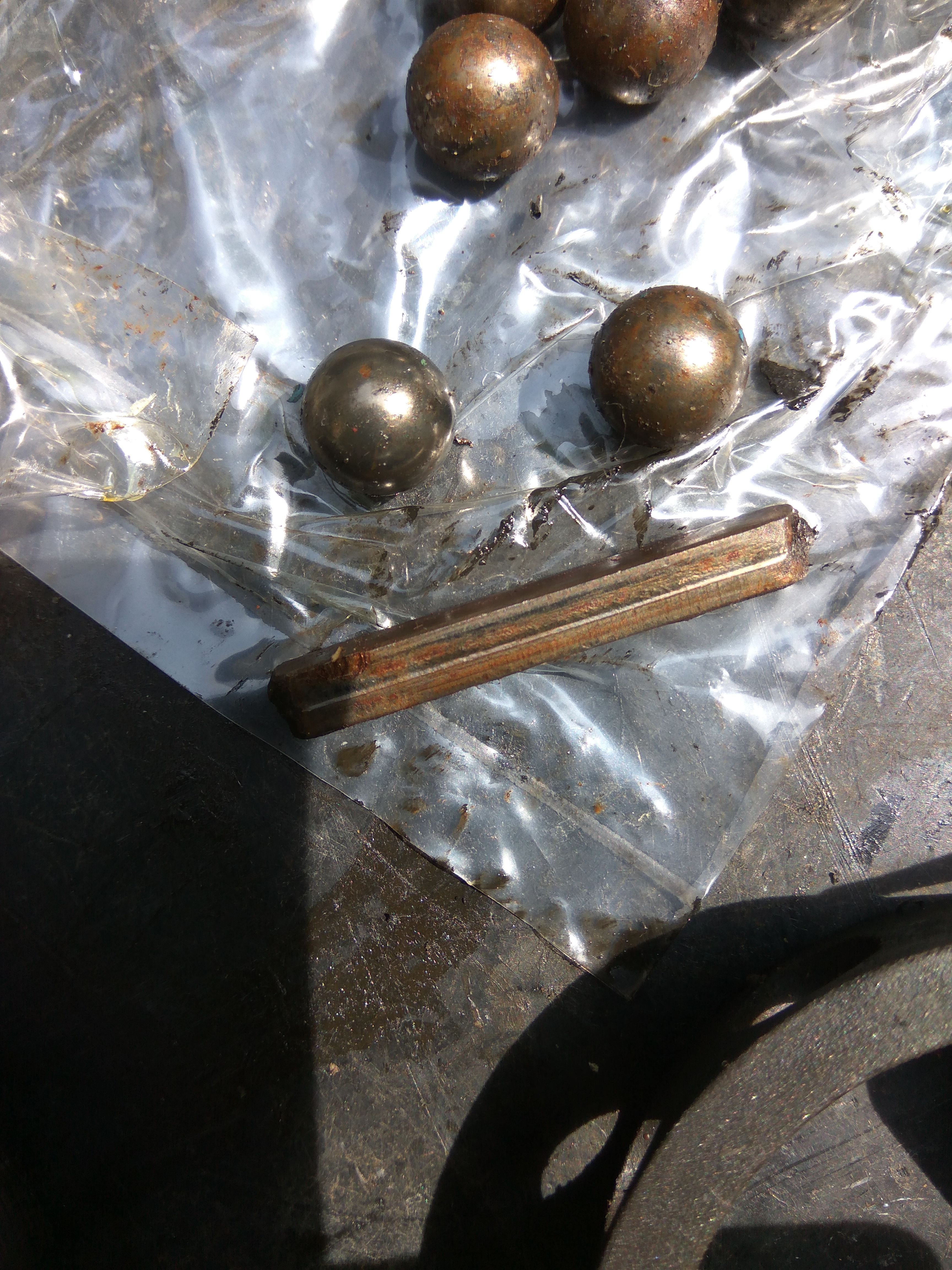

Ničeho se neboj. Pravděpodobně je vymačkané pero. Dělal jsem hlavu minulý měsíc. A když už byla hlava otevřená tak jsem vyměnil všechna ložiska. Vůle v kolech tak akorát . Několik desetin.

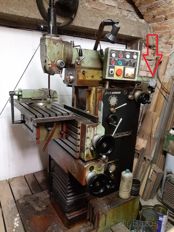

Na frézce je optické DRO. Omlouvám se, že nemám detailní fotku:
Nevěděl by někdo, kde do toho koupit žárovky?

Ahoj nekupuj do toho žárovky, umísti to celé do popelnice. A kup si triose dro, klidně čajnu. Mám unimaxe a splnuje to, co od toho chci.

No, stejně, dají se do toho ty žárovky ještě koupit?
S normálním DRO počítám (https://www.aliexpress.com/item/1708239801.html).

K frézce se dostanu o víkendu, ale mám pocit že to bylo bez žárovek. Bude to na 24 V.
Jaké vlastnosti tyhle žárovky musejí mít, aby optické DRO fungovalo přesně? Nebo tam může svítit prakticky cokoliv?

Muze tam byt cokoliv, jen osvetluje matnici.

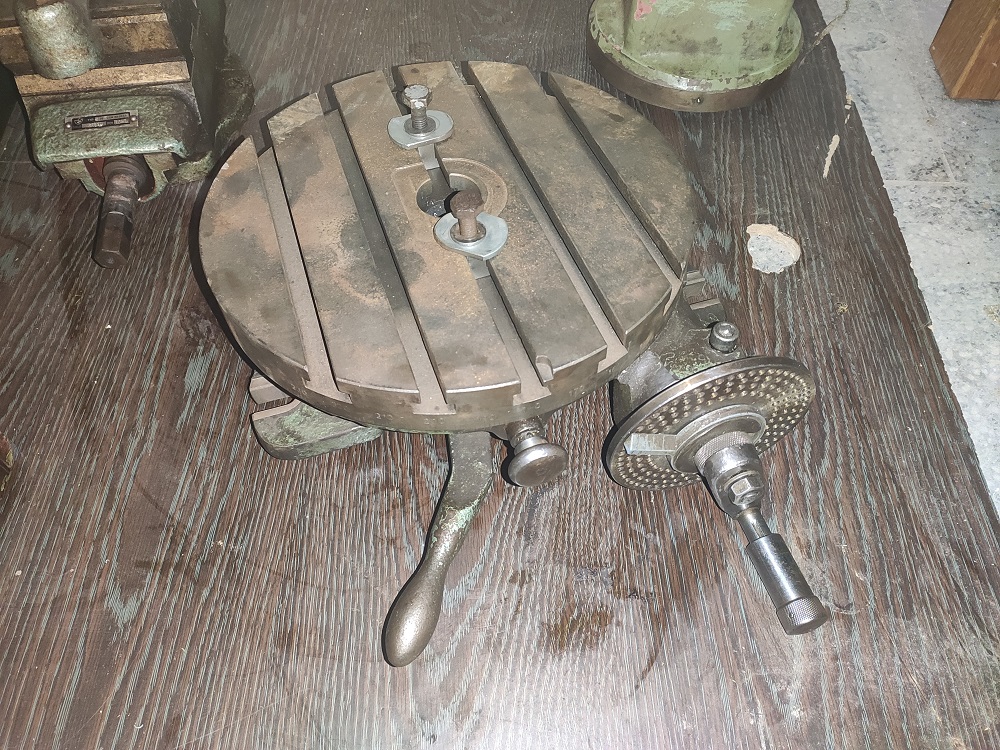

Dneska jsem chtěl použít otočný stůl a nějak nefunguje. Točím kličkou, je slyšet, že uvnitř stolu se něco hýbe, ale plocha stolu stojí. Aretační páka je samozřejmě uvolněná. Ten čudlík nevím k čemu je.
Závada nebo jsem blbej?
Tušíte případně někdo, jak se do toho leze?
