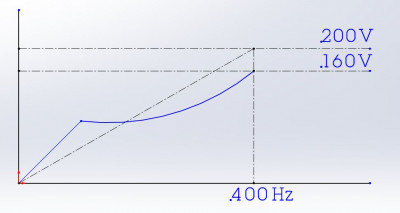

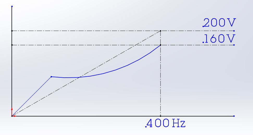

ano, do prdele :D ono to síce bolo 400V, ale krivka bola k frekvencii :lol:
podla rozmerov len ťažko zistíš nominálne napätie :roll:
a ani to, či to je 2-pól alebo 4-pól
ak už teda veštíme z gule:
skúsil by som AVR na 200V, a gain bez redukcie - teda 100%
že by to bolo namotané na 160V je síce možné, no len málo pravdepodobné

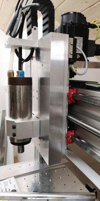

První pohyb ve 3D :)
Původní plány s výpočty rezonančních frekvencí šroubů, a zvedání otáček byly naivní, nemá to smysl.
Ono u routeru s pojezdem 6m to už je jiná, ale tady rozdíl mezi 1m/s a 0,25m/s znamená jen komplikace.
Čím vyšší rychlost tím se hůře zvedá dynamika, tedy jinak řečeno to CNC musí ustát, 250mm/s je tady až až.

Vřeteno je určitě 2-pól, otáčky a výkon na něm uvedený byl, napětí 220V ovšem to je vše.
Na těch čínách taky není nikdy víc informací.
160V sice neodpovídá, ale je to při nich stabilní.
Pokud to bude držet i při obrábění, tak není důvod do toho šahat.

je v pláne to ešte dáko zastabilizovať, alebo sa to nechá takto "gumené" ? :D
veď ok, ale ak je motor navrhnutý na 220V, a ty mu plošne stiahneš napätie o 27,5% (160V), tak tým znížiš kruťák na 53% nominálu v celom rozsahu :roll:

K vřetenu
Napětí je nízké u vysokých otáček, tam asi moment potřebovat nebudu a ve spodních točkách jsem si napětí zvedl nad původní křivku takže zde by měl být moment i vyšší. To že mi měnič ukazuje co tam pouští za napětí bych bral jen jako ukazatel. Kdo ví co tam pouští ty low-cost čínské škatulky.
Proti klasickému řízení tam mám něco takového:

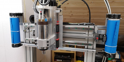

2. 2. 2021, 8:44

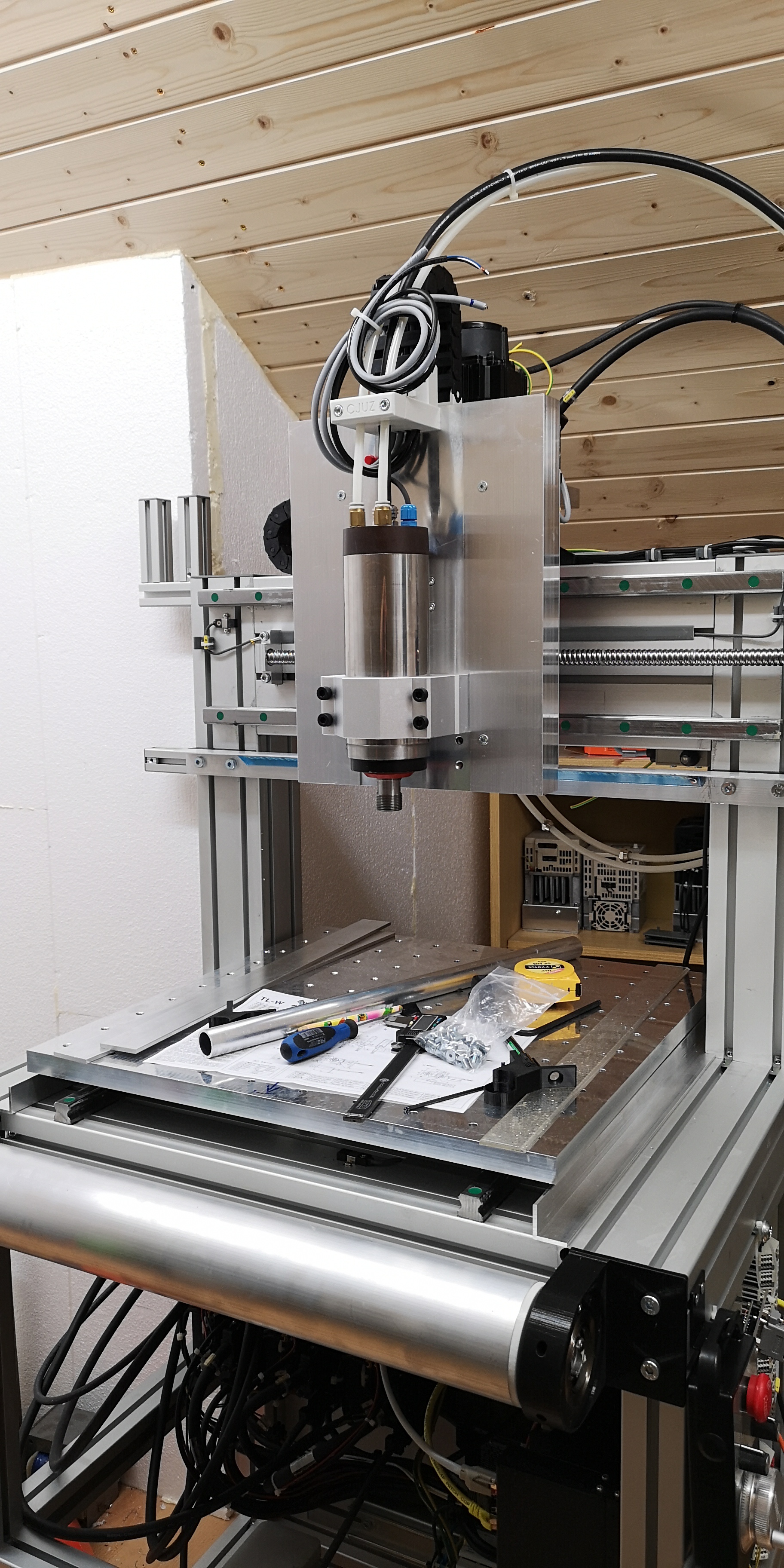

Krytování, krytování a zase krytování.
Nezdá se to ale zabere to celkem dost času.
Teď začnu dávat dohromady navíjecí kladky na krycí rolety.
Sice to nebude dokonalé, nedovedu to zavřít komplet, ale kuličkové šrouby by měli být chráněny skoro na 100%.
Vedení bude spárám v krytech blíž, ale projde tam toho minimum proti řešení úplně bez krytu.
Uvidím kolik toho bude lítat vrchem, zatím jsem na frézu špricoval líh stříkačkou, tady chci použít ofuk vzduchem s lihem a ten proud s tím může zahýbat.

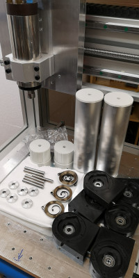

5. 2. 2021, 7:46

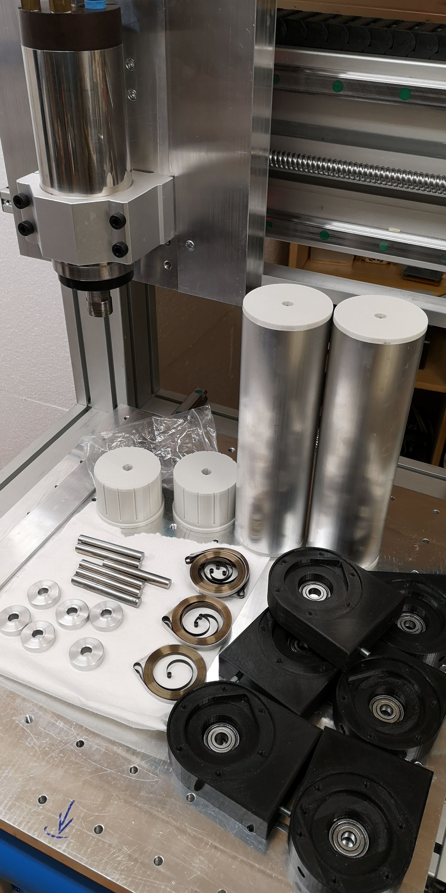

Nachystány díly pro další navíjecí kladky.
A jedna už je skompletovaná a jezdí :D
https://youtu.be/UHIuJla_MVQ
Navíjení jde hezky, ale ta síla pružin by mohla být větší, lépe by se to vypnulo.

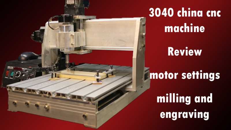

Ta roleta dělá podobnou ochranu, jako je na mojí frézce typu 3040. Viz připojený ilustrační obrázek (je z webu, není to moje frézka).
Taky je to z boku otevřené, podobně jako Tvoje řešení na videu.
A rozhodně z toho nemám pocit, že by ty pojezdy byly proti šponám nějak moc dobře chráněné.

5. 2. 2021, 10:07
Mex píše: 5. 2. 2021, 7:59 Myslíš, že to bude stačit?
Boky budou ještě zakryté, to je zatím jen roletka.
Člověk aby to tam radši rovnou napsal, co.

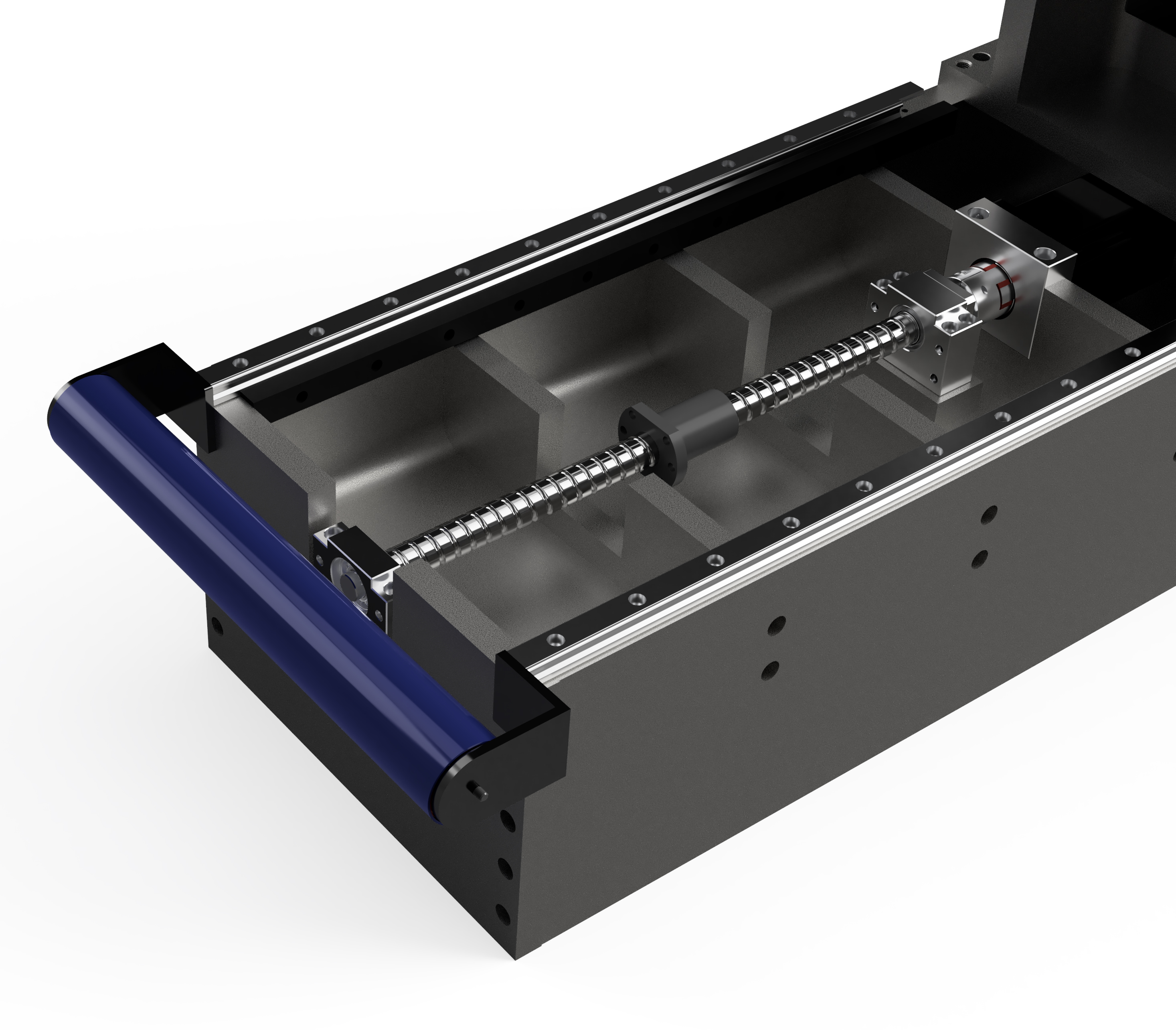

Po vzoru Cjuze udělám rovněž rolety, protože ty harmoniky stojí za prd a ty s lamelami jsou neskutečně drahé, takže ložisko za 30Kč, pružinka rovněž, licovaný šroub abych neřešil osičky, jedna trubka 70mm adva kousky L profilu z hliníku taky za cca 30Kč/ks. Roleta bude z gumy a na ní nalepeny a přinytovány ploché destičky z hliníku nebo nerezu.
zakladna,_sloup_a_smykadlo_s_roletami_2021-Feb-06_04-21-38PM-000_CustomizedView1636155052.jpg
Cjuz
Příspěvky: 2433
Bydliště: Předklášteří
6. 2. 2021, 6:36
Mrosconi píše: 6. 2. 2021, 4:57 Roleta bude z gumy a na ní nalepeny a přinytovány ploché destičky z hliníku nebo nerezu.
Pozor, pokud ta guma nebude mít vnitřní výztuž tak se ti bude vytahovat tím tvalým napnutím, případně to časem nedá úplně.

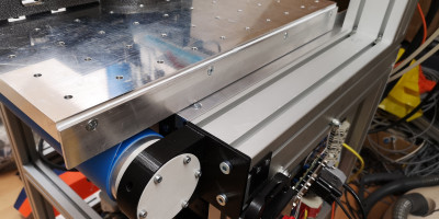

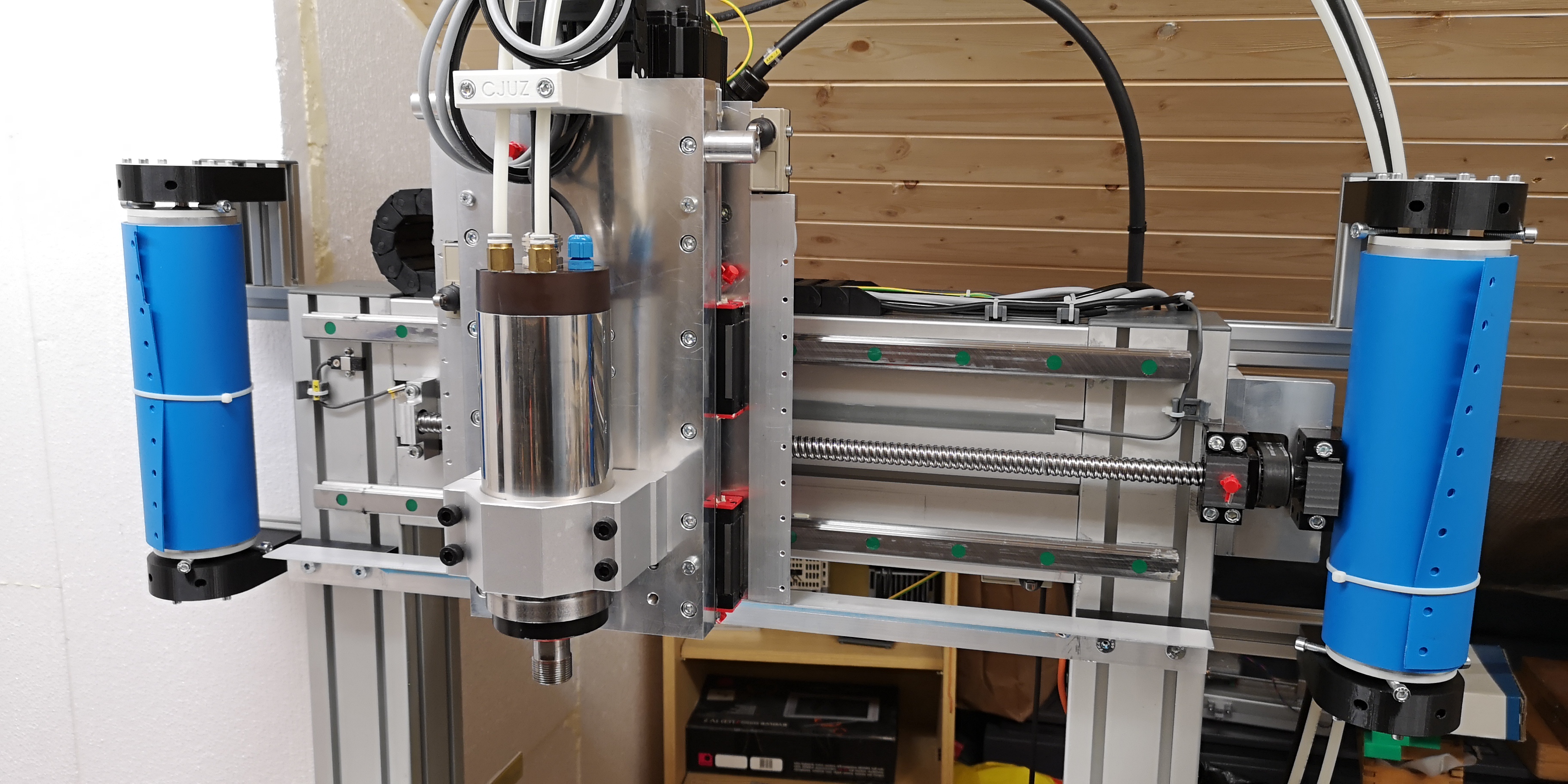

6. 2. 2021, 9:45
Mrosconi píše: 6. 2. 2021, 6:42 To jsme zjišťoval a v umexu mi doporučili obyčejsou gumu pro užití s oleji a tvrdí, že je to absolutně v pohodě.
Máš tam dvě pružinky nebo jednu?
Dvě, jen na jedné straně by bylo málo.
A pro Mexe, takto je zakrytovaný bok. Sice tam pořád jsou různé otvory, ale na tu moji "produkci" je to snad dostatečné.
Osa X připravena na kompletaci.
6. 2. 2021, 10:16
Cjuz píše: 6. 2. 2021, 9:45 A pro Mexe, takto je zakrytovaný bok. Sice tam pořád jsou různé otvory, ale na tu moji "produkci" je to snad dostatečné.
Jo, tak to už máš zavřené pěkně.
Já to té svojí frézce raději nebudu ukazovat. Ona by to pak určitě chtěla taky.
Díry v tom pojízdném stolku jsou předpokládám slepé.
Docela obdivuju Tvoje nervy. Pořád to vylepšuješ a dáváš do toho spoustu práce a úsilí. Přitom jsi zřejmě pořád nedořešil to, že Ti celá konstrukce vlaje ve větru při pohybu os. Já už bych určitě vyměkl a pokud bych nedosáhl nějaké rozumné tuhosti, tak bych asi neměl koule na to rozvíjet to do tak pěkné podoby.
