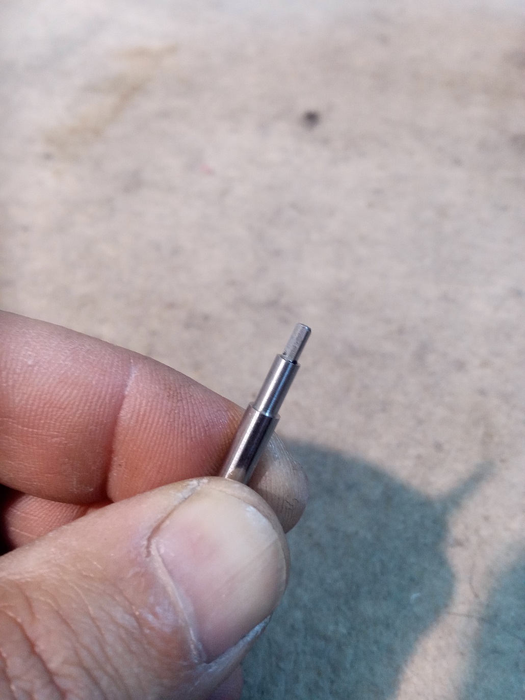

Zlá kvalita, nešlo to dobre zaostriť. Brúsený kolík, priemery 4, stredný 3, najmenší 1,85. Na najmenšom priemere vybrúsené 4 plôšky pod 30°, ale časť valcovej plochy zostala.
BUA16A a BPH20NA

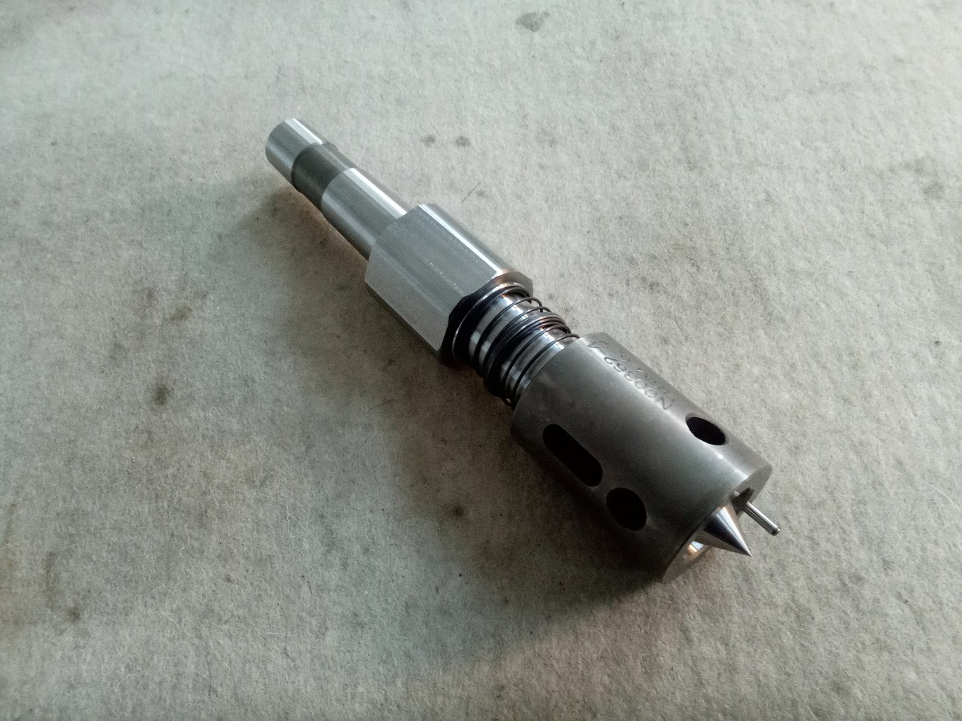

Výroba hrotu s unášačom pre brúsky.
BUA16A a 2UD

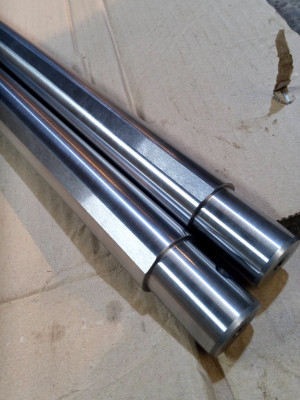

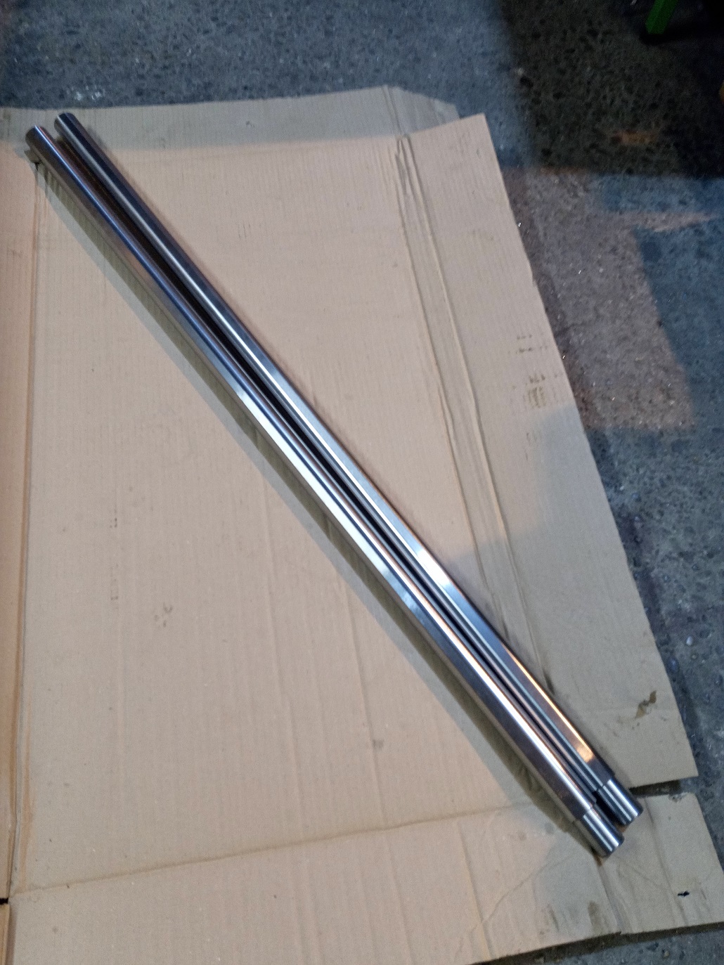

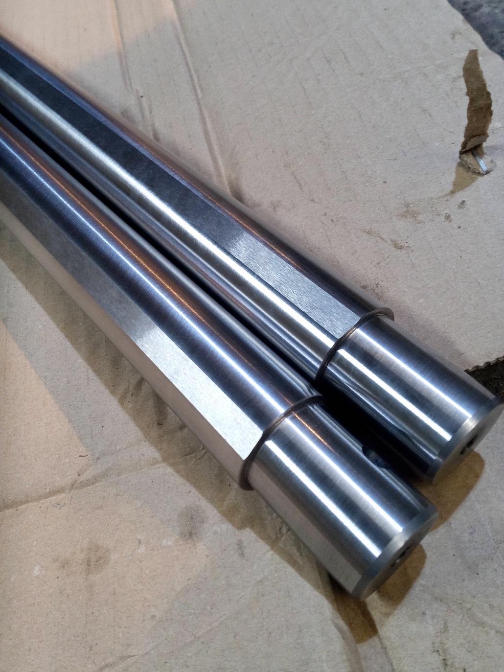

Dnes trochu náročnejšia robota, tyče 1160mm zo striebrenky brúsené medzi hrotmi, 35h8 a 30h7, na záver ešte brúsená plocha na celú dĺžku.
Stroje BHU40/1000 a BRH40/1500

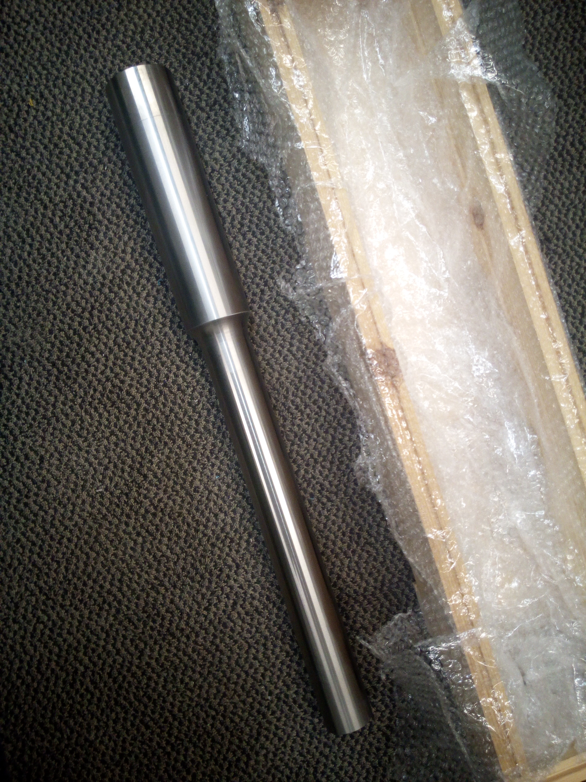

Brúsenie tlačného trnu z ocele Boehler S290, tvrdosť 68HRc, brúsené priemery 48,75 a 80,0mm, celková dĺžka 825mm. Drsnosť Ra 0,5.
BalazKovo.sk
HonzaHorka
Příspěvky: 1012
2. 11. 2021, 10:09
jergus.balaz píše: 2. 11. 2021, 9:03 Dnes trochu náročnejšia robota, tyče 1160mm zo striebrenky brúsené medzi hrotmi, 35h8 a 30h7, na záver ešte brúsená plocha na celú dĺžku.
Jak to bylo broušené v celé délce. Přez nějakou otevřenou opěrku?
jergus.balaz
Příspěvky: 1776
3. 11. 2021, 5:44
HonzaHorka píše: 2. 11. 2021, 10:09Jak to bylo broušené v celé délce. Přez nějakou otevřenou opěrku?
V lunete.
BalazKovo.sk
ovi-ivo
Příspěvky: 1311
Bydliště: kůsek od Hodonína
4. 11. 2021, 11:41
Mě se dycky líbí jak každý napíše: " v lunetě" (jestli na soustruhu nebo na brusce je jedno), ale nikdo nenapíše svůj postup práce s lunetů, aby to bylo rozměrově a geometricky jak má být, od nandání lunety přes systém utáhnutí lunety + jaký doteky(utahuje na oko nebo podle průhybu na hodinky, nebo finta?)po korekce při špatné geometrii (to se myslím stává dost často...)
V literatuře práce s lunetama je popsaná prakticky nijak.
Mohl bys prosím napsat postup, abysme my méně zdatní napodobovali od začátku tak jak dělají mistři?
Postup při změnšení celkového průměru (po celé délce)??
jergus.balaz
Příspěvky: 1776
4. 11. 2021, 12:12
ovi-ivo píše: 4. 11. 2021, 11:41Postup
Mne to prišlo ako automatická vec, že opracovatelia rotačných súčiastok vedia ako na lunetu.
Takže, založil som kus medzi hroty, cca 30cm od ľavej strany som urobil kotúčom zápich. Založil som lunetu nad zapichnutú časť, hodinky som dal oproti jednej nohe lunety a danú nohu som dotiahol presne toľko aby sa kus pohol minimum. Zvyšné dve nohy nápodobne. Sila utiahnutia tak, aby sa kus točil, ale s odporom. Ďalších 30cm od lunety som spravil druhý zápich, preložil som lunetu. Obrúsil som prvú časť hriadele na rozmer - od koňa po lunetu. Preložil som lunetu do ľava na prvý zápich. Obrúsil som na rozmer stred hriadele. Lunetu som vybral a dobrúsil som zvyšný kus na rozmer, na záver ešte na konci priemer 30h7 zápichom. Na brúsenie mi nechal sútružník prídavok 0,4mm. Celá akcia na brúske na guľato do troch hodín kus. Priemer plával na celej dĺžke do 0,015-0,020mm. Jeden člen fóra môže potvrdiť.
Následne som kus nahodil na brúsku na plocho, z bočných strán som ho obložil kockami, chytil dotyk, a kotúčom som išiel len zápichom do kusu. Tuším sa brúsilo dole 0,6mm. Akcia pol hodina kus.
