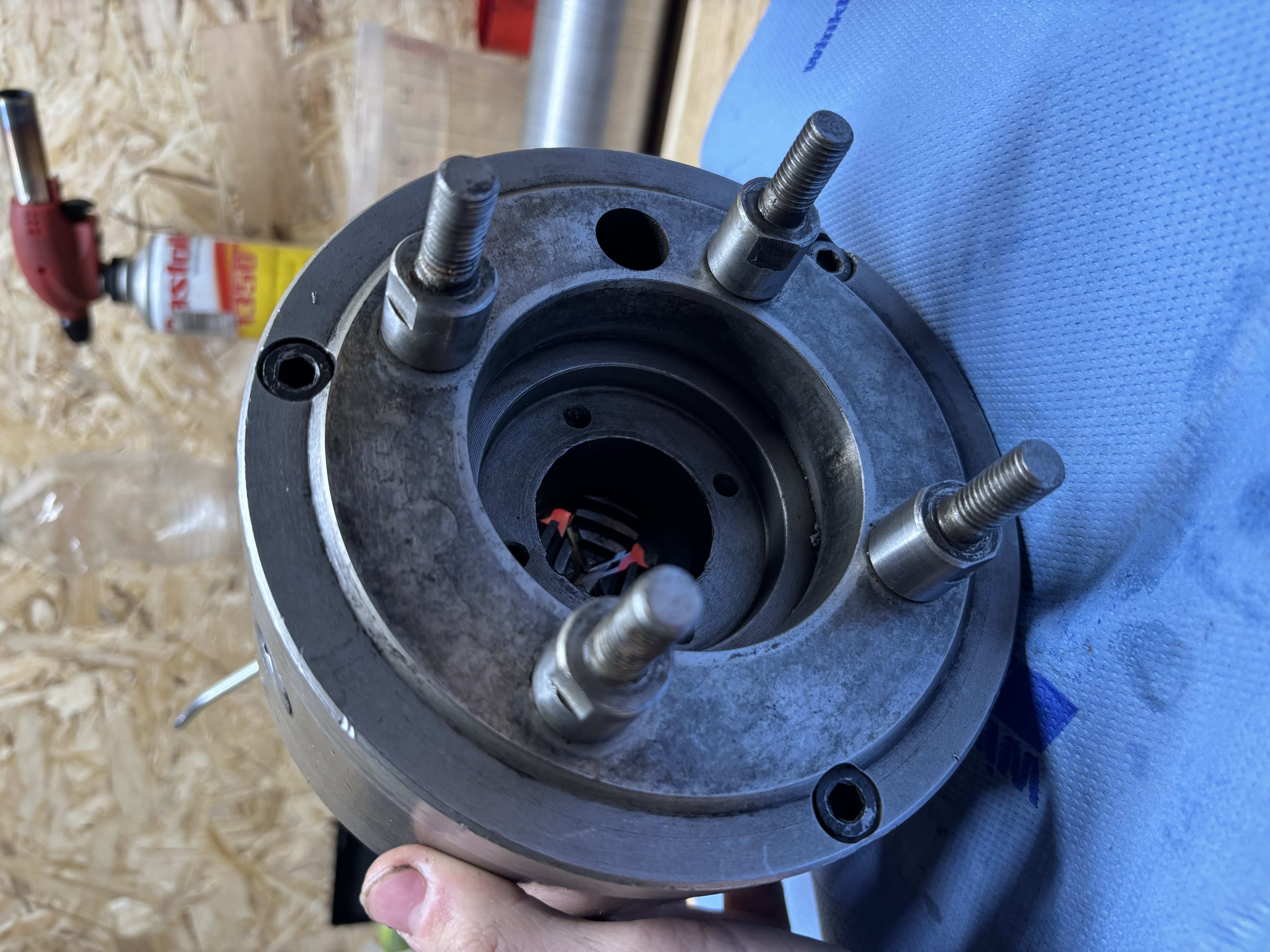

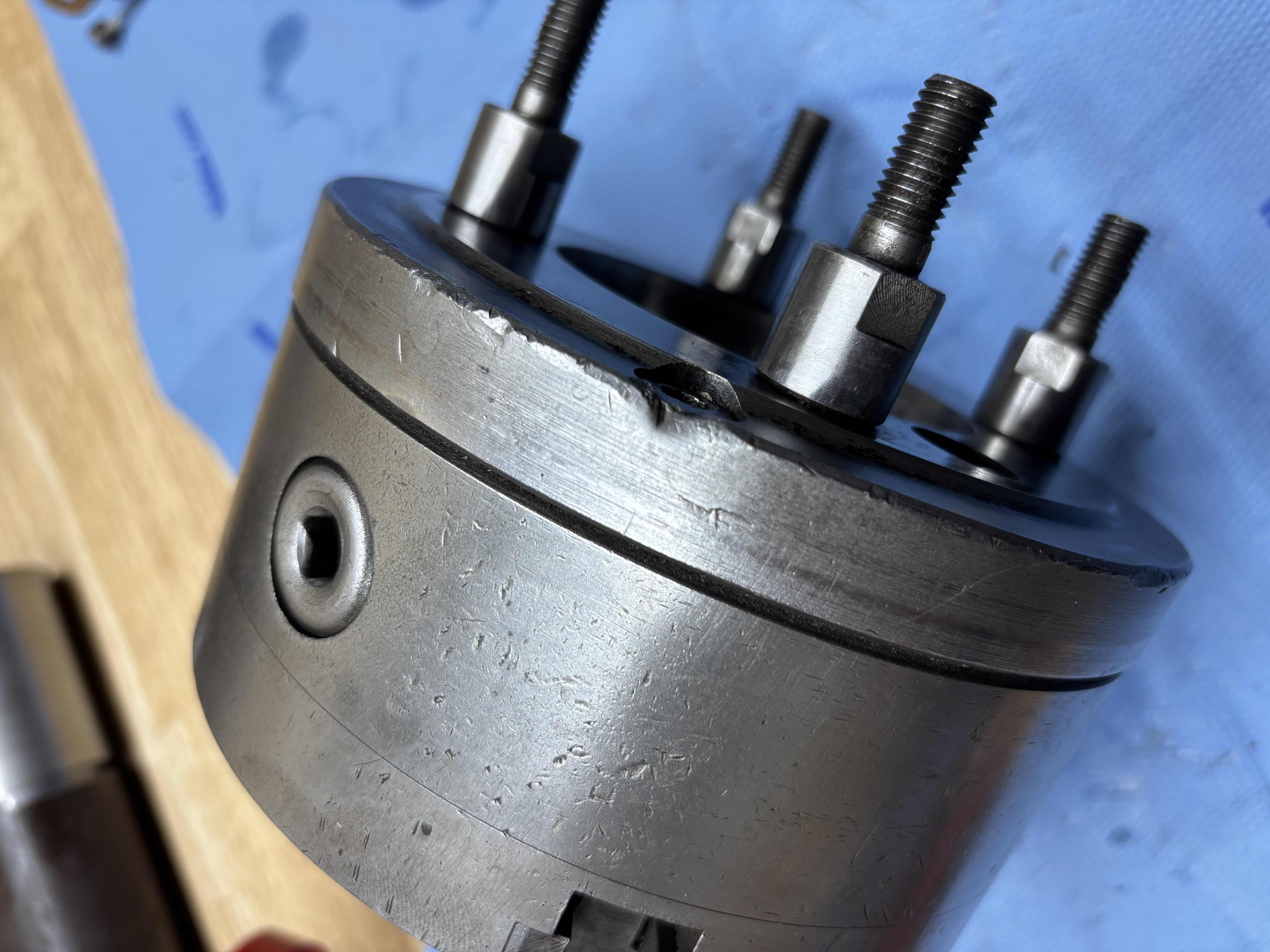

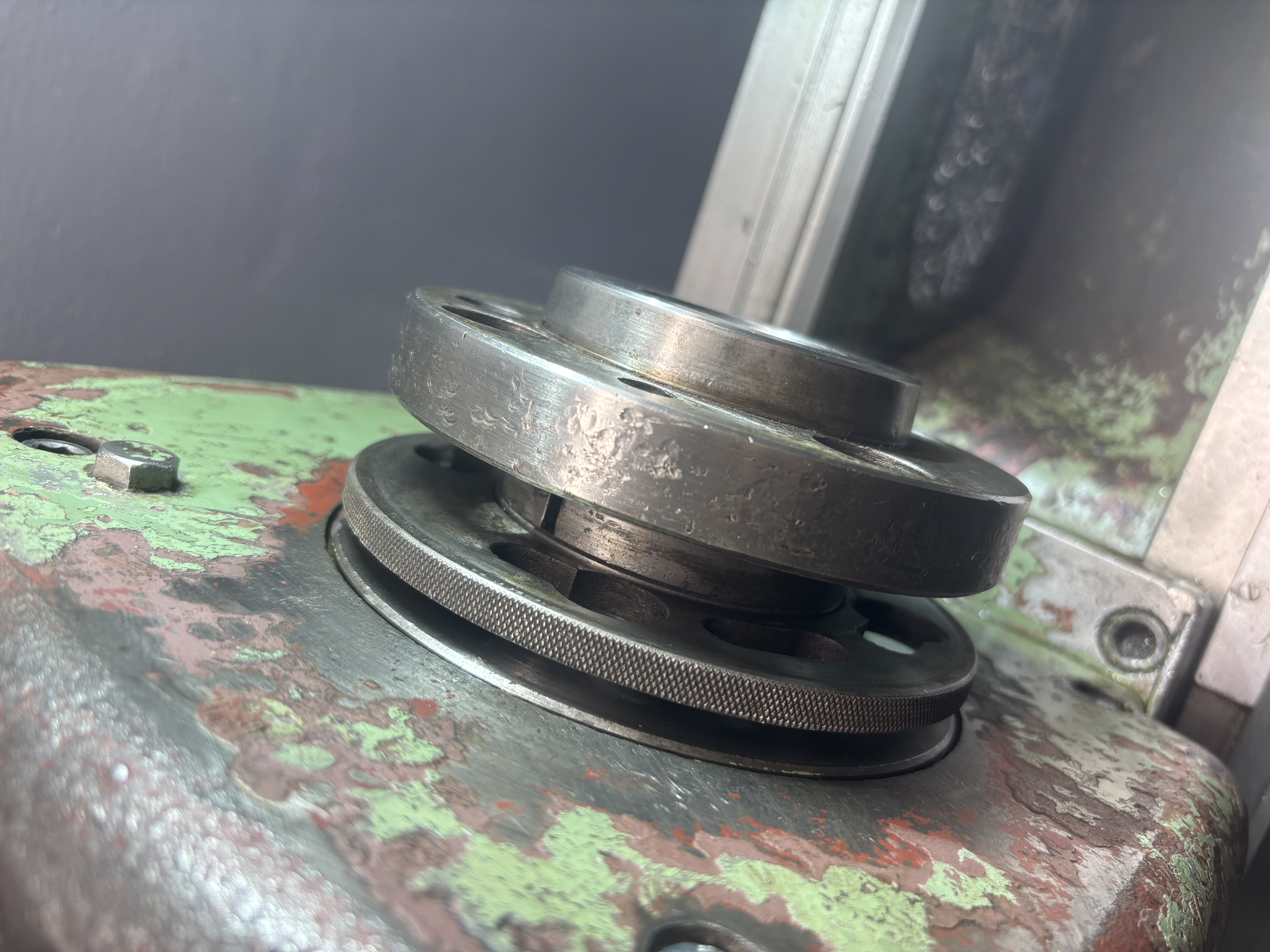

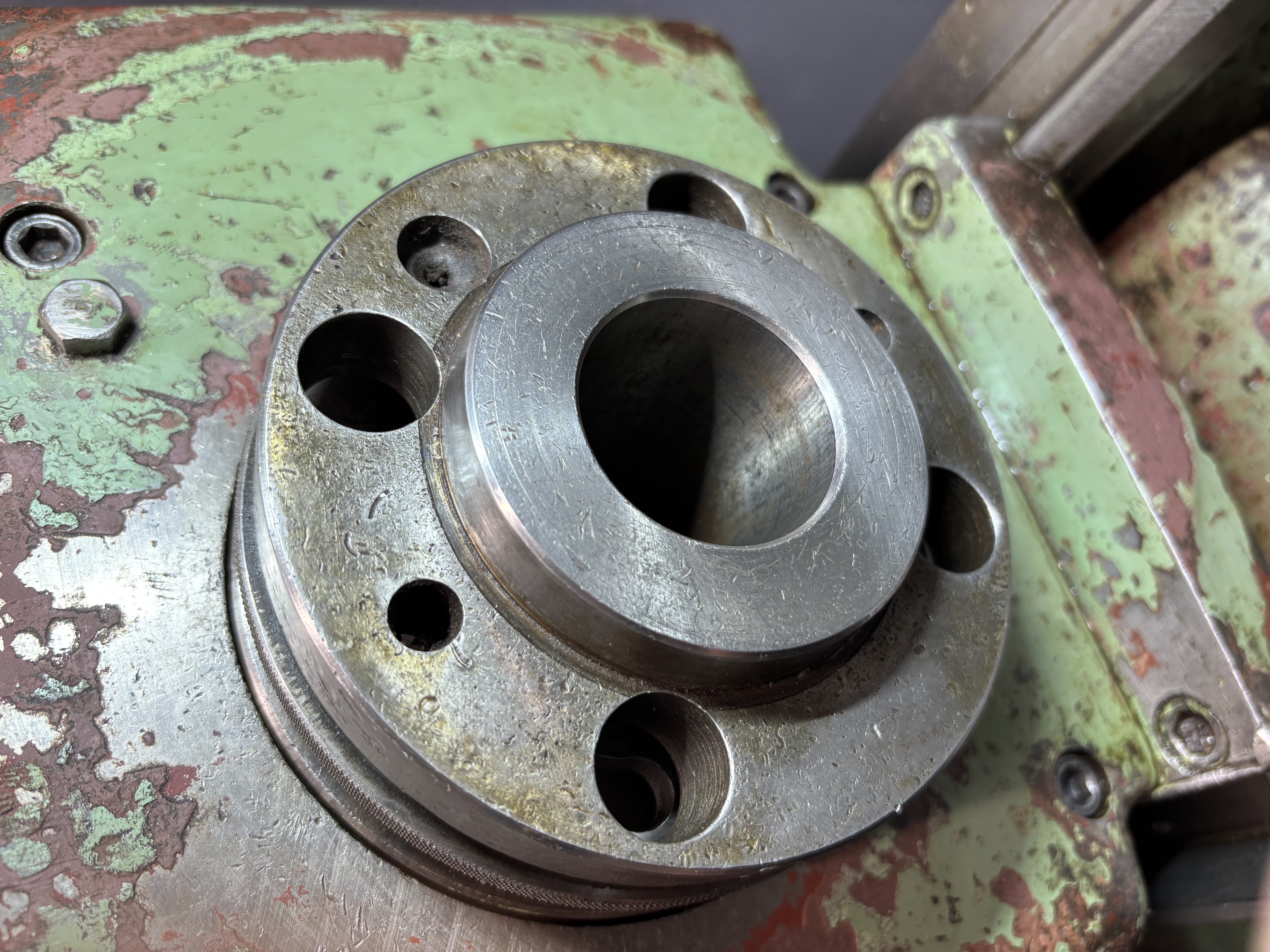

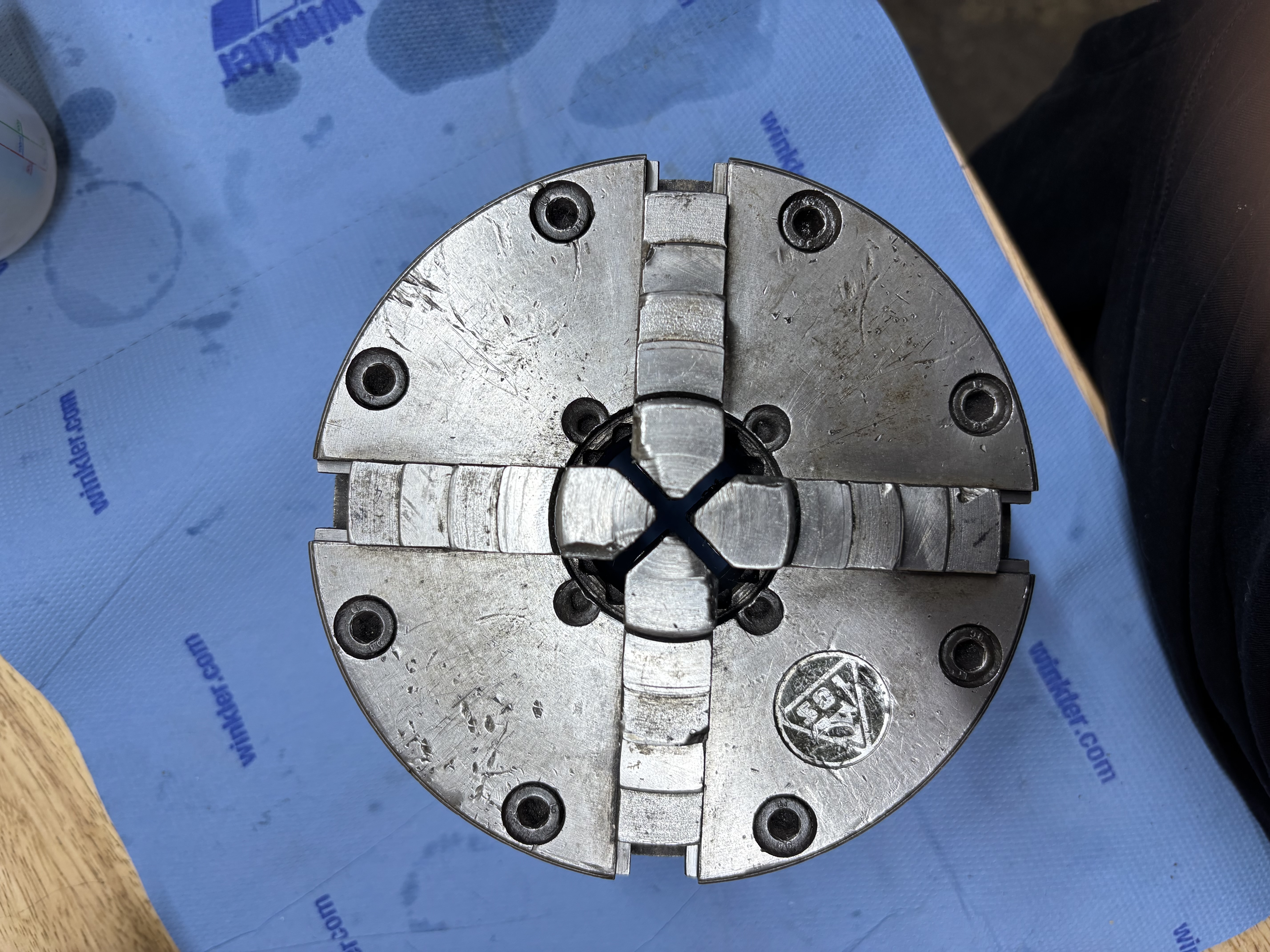

Tak posílám fotky te me univerzalky + priruby a vretena asi to je ten kratky kuzel B5 ? nebo co to je je taky dost poskozeny omlaceny nemel bych ho treba rovnou trochu stocit ? ze predu a z boku
jinak teda ta univerzalka je asi IUS nakonec nevim ma srouby zepredu ale i ze zadu

Kužel a dosedací plochu nestáčet! Nikdy!
Tohle se brousí. A určitě bych to nechal na odborníkovi.
Každopádně univerzála to má za sebou a možná i ta příruba. Nevypadá moc dobře.
Ten kužel je B5. Chybí na něm aretace toho bajonetového disku. Takhle volně by být neměl.
