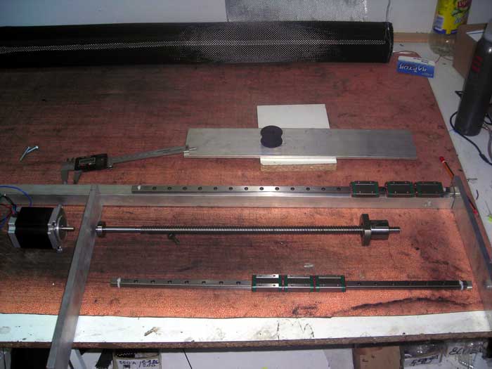

Potřeboval jsem otočit na šrouby matku přírubou naopak v domění že kuličky jsou uvniř nějak fixovaný jako třeba na vozíku pružinkou. Nebyly:D
Matka po otočení sice chodí ale asi 10 kuliček zbylo:D Jak je tam mam dát zpátky?
jeto tato matka
http://i251.photobucket.com/albums/gg31 ... 1198388022
Pupak
Příspěvky: 1457
15. 1. 2008, 6:26
Musis to rozebrat,vsechno vyprat v bezinu a pak do matky vkladat jednu kulicku za druhou.Kulicka se musi obalit vazelinou,aby nevypadla.
Pak je dobre mit udelany pripravek,coz je tubicka z vnitrnim prumerem danym prumerem zakonceni sroubu a vnejsim prumerem danym prumerem sroubu v draze kulicek. Ten pak zasunes do matice aby fixoval kulicky az do nej zasunes sroub.Dorazis to na zavit a zacnes sroubovat matku na sroub.Pripravek zabrani,aby treni kulicky vytlacilo z matky a je to.

Dá se to taky udělat postupnym zašroubováním a vkládáním kuliček ale chce to velkou trpělivost

Dík asi je na řadě ta trubka protože matka je tiťěrná. Už sem to měl připravený ze dřeva a zjistil sem že hiwiny potřebujou přizvednout protože se mi tam nevejde matka. Tak sem hiwiny podložil duralovym čtvercovym jeklem a pak sem našel další a další kousky v kýbli s odpadem duralu a ono to asi bude duralový:D
