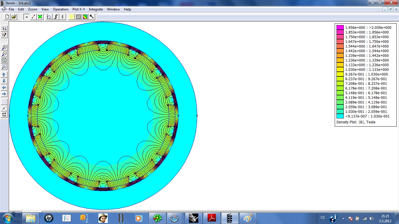

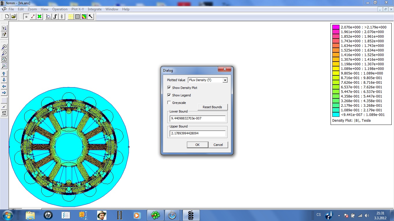

tak nobel by se hodil alespon by bylo za co vymýšlet nové věci. Včera jsem lepil neodymový magnetydo pláště , magnety 30x10x5 mm a byl to hukot na 120mm se k sobě přichytí jako prd, mám 3 štěnice.
Pro názornost jak je to s tím polem ( svina neni vidět) přikládám 2 obrázky pole jedno se statorem druhé bez.
