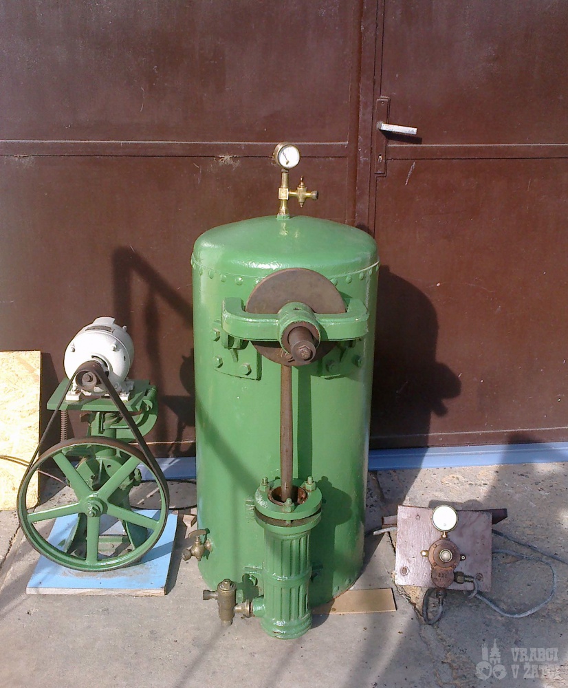

tady taky kus hospodské historie k mání http://www.vrabcivzatci.cz/inzerce.php" onclick="window.open(this.href);return false;

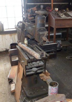

a taky prvorepublikoví krasavec http://aukro.cz/strojni-hoblovka-i2920832746.html" onclick="window.open(this.href);return false;

toje neco jako šepink?
rokyta.d
Příspěvky: 77
Registrován: 16. 12. 2012, 4:39
Bydliště: Olomouc
14. 1. 2013, 7:06
obrážečka-šeping
