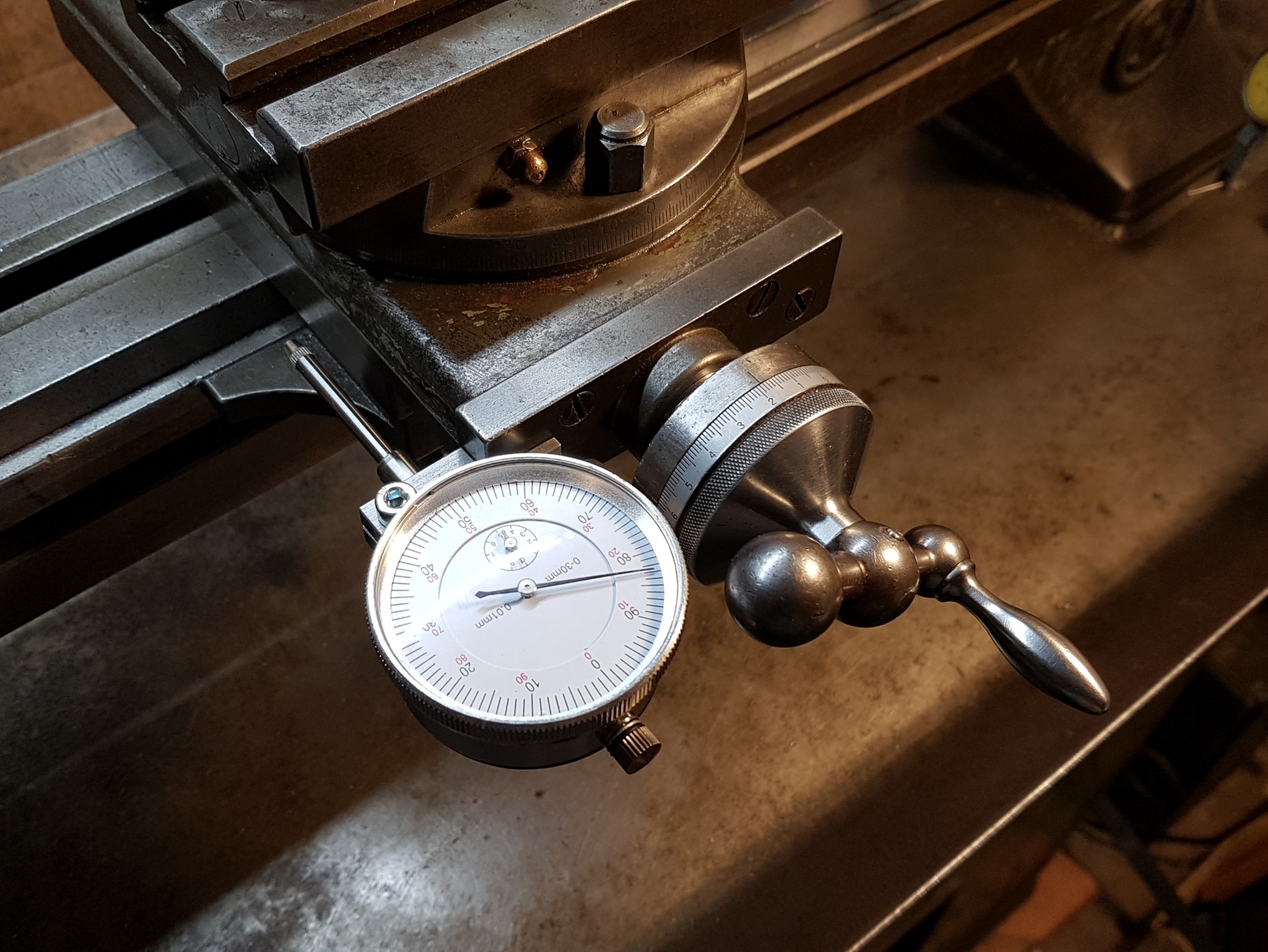

Držáček na hodinky (odměřování příčného posuvu, zatím bez protikusu):

Příspěvek 5. 1. 2021, 10:59
Nezavadzia ti to pri toceni kluckou?
Příspěvky: 9649
Příspěvek 5. 1. 2021, 11:29
Ani ne.

Příspěvek 6. 1. 2021, 5:26
Thomeeque píše: ↑5. 1. 2021, 10:33 Držáček na hodinky (odměřování příčného posuvu, zatím bez protikusu):
ty hodinky bývá zvykem mít na druhé straně - protože tolik netrpí a nepřekáží
http://www.lathes.co.uk/saupe/img16.jpg
Tam co je máš, je to když budeš točit třeba QT a nebo cokoli ocelového, húř obrobitelného, jistota max . 10ti minut.
A je dobré počítat s tím, aby se nad ně dal dát kus průhledného a snadno vyměnitelného "něco" - třeba PC nebo PET. Protože jinak horké třísky (třeba u té stabilky nebo QT a nebo podobně) vyřeší :shock: průhlednost plastového "skla" hodinek, do 5 minut.
Takže buď staré hodinky se skutečným sklem a nebo triviální kryt a nebo dostatek peněz.

Příspěvek 6. 1. 2021, 8:12
alebo ich tam mat /ako je to aj u mna/ len na nutny cas...a jemne dokoncenie...
Demont bude trvat 5sekund.

Příspěvek 6. 1. 2021, 9:07
tak tak, dávat setinové hodinky a jejich protidoraz do místa kam padají špony není vhodné.
Na druhé straně je zase třeba řešit místo, aby to neomezilo pohyb koníka = aby šel přisunout co nejblíže k suportu když soustružím něco, co vyžaduje opření hrotem

Díky. Dlouho jsem dumal, kde to bude praktičtější, levá strana mi vyšla lépe, s nějakým krytováním počítám. Dá se to namontovat i zprava, kdyby se to ukázalo jako blbost.
zverodoktor píše: ↑6. 1. 2021, 9:16 Bubienky máš s rozlíšením 0,1 mm na priemer? Je to prekvapivo málo na taký malý sústruh.
Myslíš noniusy? 2mm na otáčku, stovka na dílek (poloměru). Nebo to bylo k těm hodinkám?
