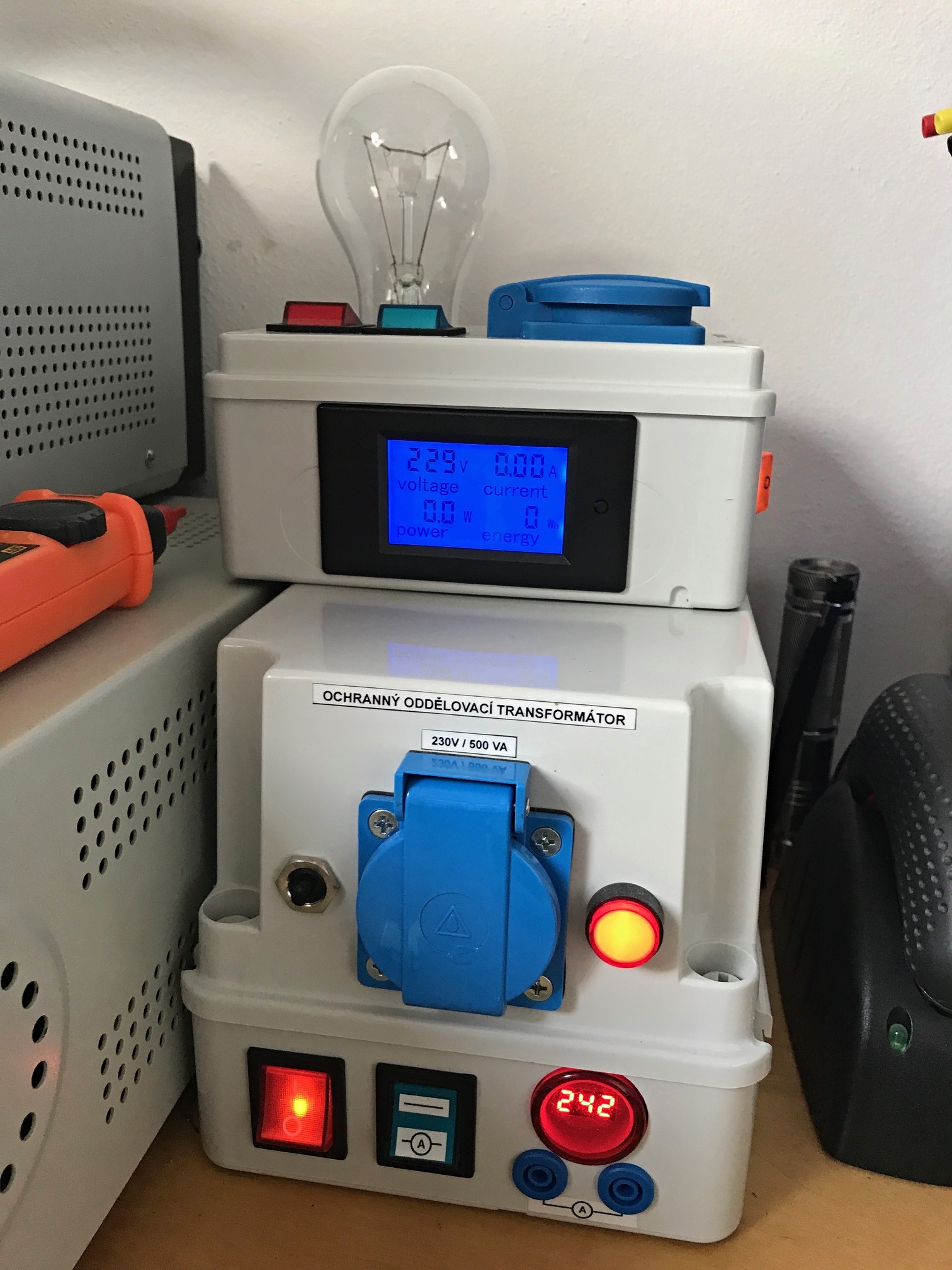

Konečně, mi v pátek přišel měřicí modul a tak jsem přes víkend dodělal žárovkový zkoušeč, tak hotovo.
A výsledná sestava pro opravy a zkoušení
Naposledy upravil(a) pavlík dne 13. 1. 2021, 7:45, celkem upraveno 1 x.
