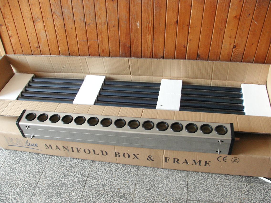

magi: Vakuový trubicový kolektor s heatpipe :-) Také jsem jeden zakoupil a zrovna je někde na cestě, už se těším až dorazí. Co s ním budeš dělat?
magi
Příspěvky: 2741
Bydliště: Třebíč
15. 6. 2012, 5:44
No dám ho na střechu :D a donutím ohřívat 200l bojler na TUV.

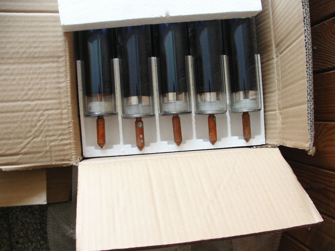

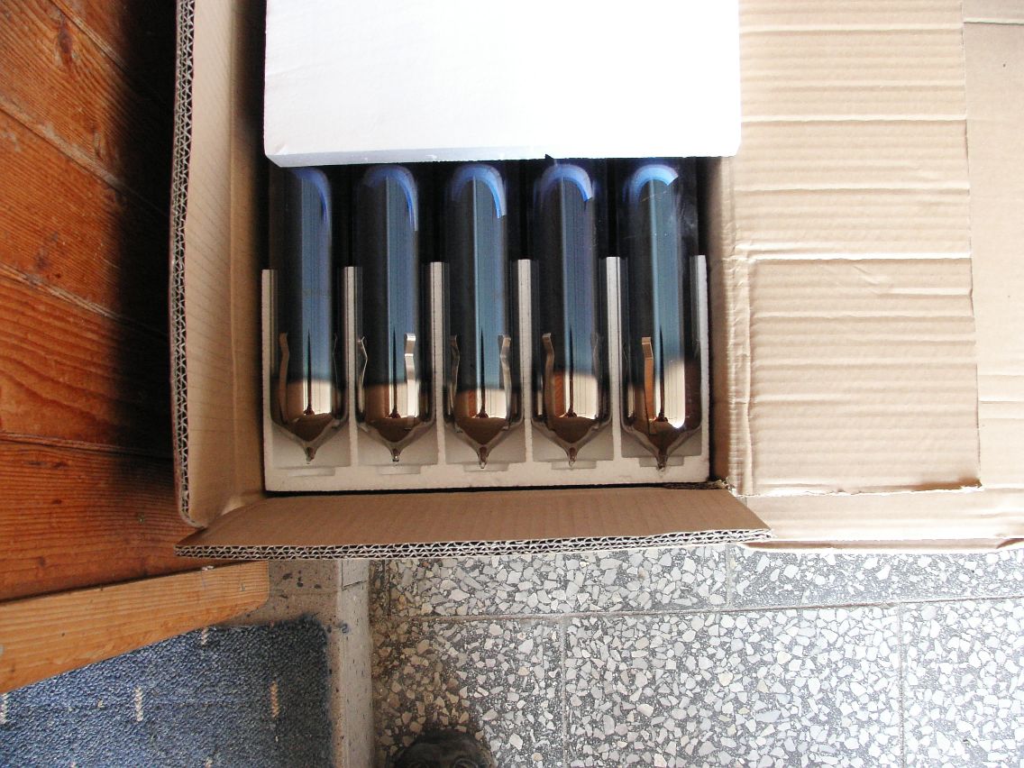

Tak chlapci vydržte, sám musím vyzískat nějaké základní moudra stran instalace. Nicméně jsem v kontaktu s velice dobrým známým http://www.nukleon.cz" onclick="window.open(this.href);return false; , který toto dělá a tento panel mi sehnal.
Co zatím víme:
zapojení musí být mědí (nebo železem)
rozvod musí být dimenzován na tlak 6bar a teplotu 300st.
pokud je použita měď, musí se pájet stříbrem
jako izolace se musí použít chlaďařská izolace, která vydrží vysokou teplotu
náplň je jakási speciální nemrzka, které nevadí vysoká teplota
Musím se dál vyptat kde udělat odvzdušňováky, jak udělat plnící bod, jak přesně řídit čerpadlo, jak velký expanzomat a další detaily.
Vzhledem k tomu že toto je moje solární a zároveň měděná premiéra, tak se mi nedivte.
Bojler v mém případě bude Dražice 200l stojatý se dvěma topnými hady, určený pro solární systémy.
Jedním hadem bude běhat nemrzka ze solárního panelu a druhým voda z olejového kotle. Elektrická patrona se nekoná.
