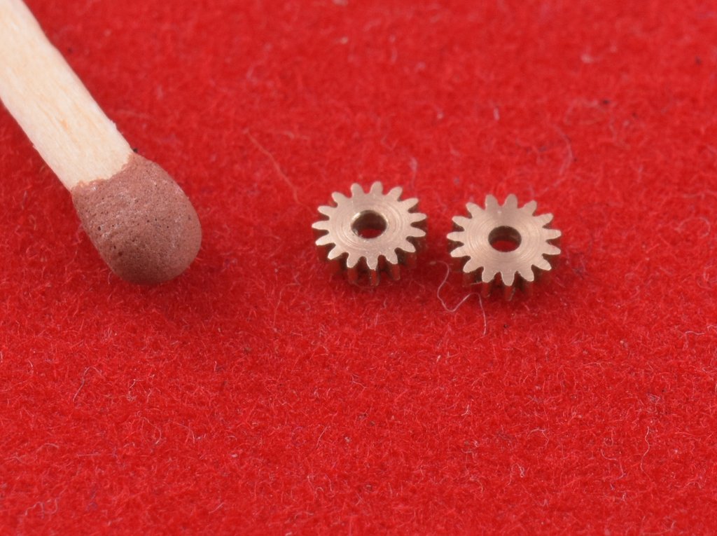

Engineer
Příspěvky: 2384
Příspěvek 12. 2. 2021, 11:02
Musel jsem zase jednou oprášit tu moji sirku ... :lol:
Ozubený kolečko 15T M0,2 díra 1H7 síla 0,8mm - prý je to do nějakýho foťáku.

shaolin
dezinfo trol
Příspěvky: 1353
Příspěvek 12. 2. 2021, 12:22
Engineer píše: ↑12. 2. 2021, 11:02 Musel jsem zase jednou oprášit tu moji sirku ... :lol:
No jasné... spiatočkové koleso do prevodovky zetora a usvedčujúci foto dôkaz tvojej asistentky fotenia :)
Inak ťa obdivujem, niečo také malé vidieť už považujem za umenie, nieto to ešte vyrobiť...

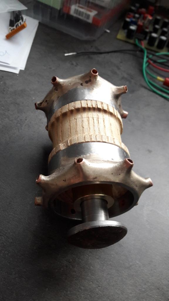

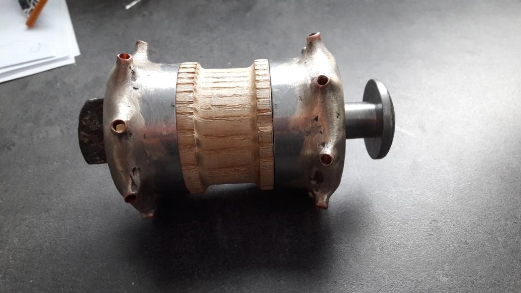

pafik
Příspěvky: 3242
Bydliště: Praha 4
Příspěvek 12. 2. 2021, 12:27
Cjuz píše: ↑11. 2. 2021, 3:28
pafik píše: ↑11. 2. 2021, 2:05 Kdopak pozná, co to je? :)
Venom 2
Jsem ostuda, nevěděl jsem, co (kdo) je to Venom :) Už vím.
Měls kousek pravdy, finálním úkonem bude patina (proměna, jako u Venoma :) ), aby to vypadalo starý. Je to nába zadního kola ke kostitřasu, dělaná podle předního kola :)

Engineer
Příspěvky: 2384
Příspěvek 12. 2. 2021, 3:05
shaolin píše: ↑12. 2. 2021, 12:22
Kdepak ... asistentka focení se mi fláká v květináči
https://youtu.be/lrq_BS63dhI
Ale jinak máš pravdu ... bez kvalitního okuláru v dílně se to už nedá dělat. Ale jinak je to stále ještě dost velký. Až se budu nudit tak zkusím udělat kolečko M0,11 s průměrem 1,1mm a díru 0,5mm. To bude teprve to pravý do Zetoru. :lol:
