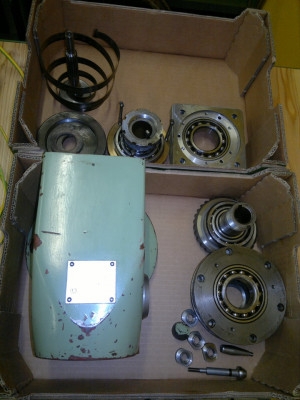

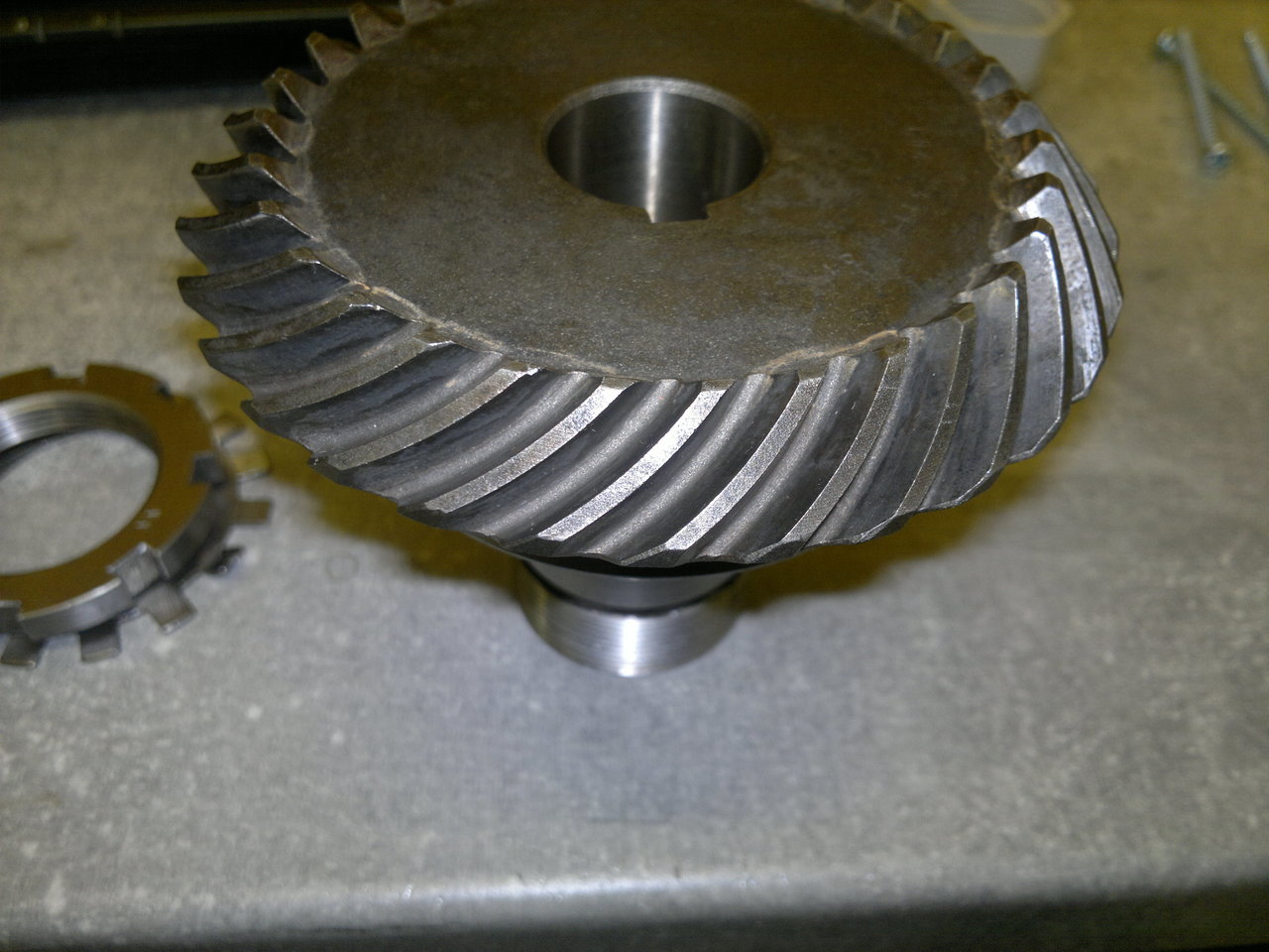

Začátek repase hlavy FN40. Zuby jsou naštěstí ve výborném stavu.

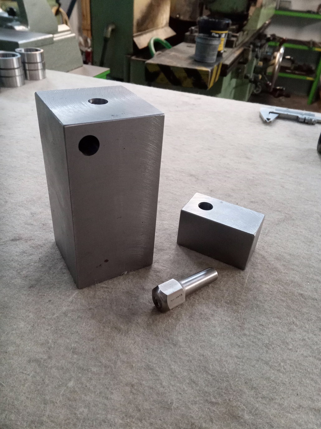

Ja som dnes "nášmu" Zverodoktorovi vyrábal kocky na diamanty.

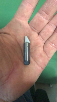

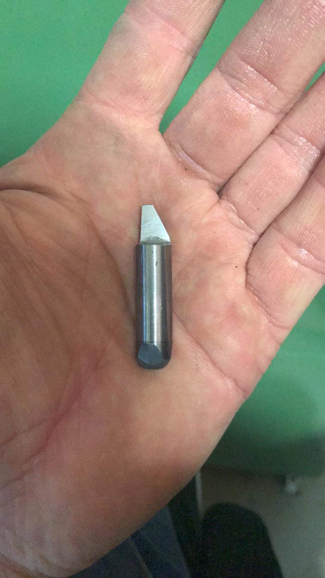

Keď je tu už reč o tých závitových nožíčkoch :wink: S100x8
Len tá hrubovačka do toho walteráckeho tékačka bola prcačka. :roll:

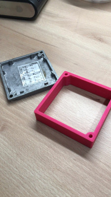

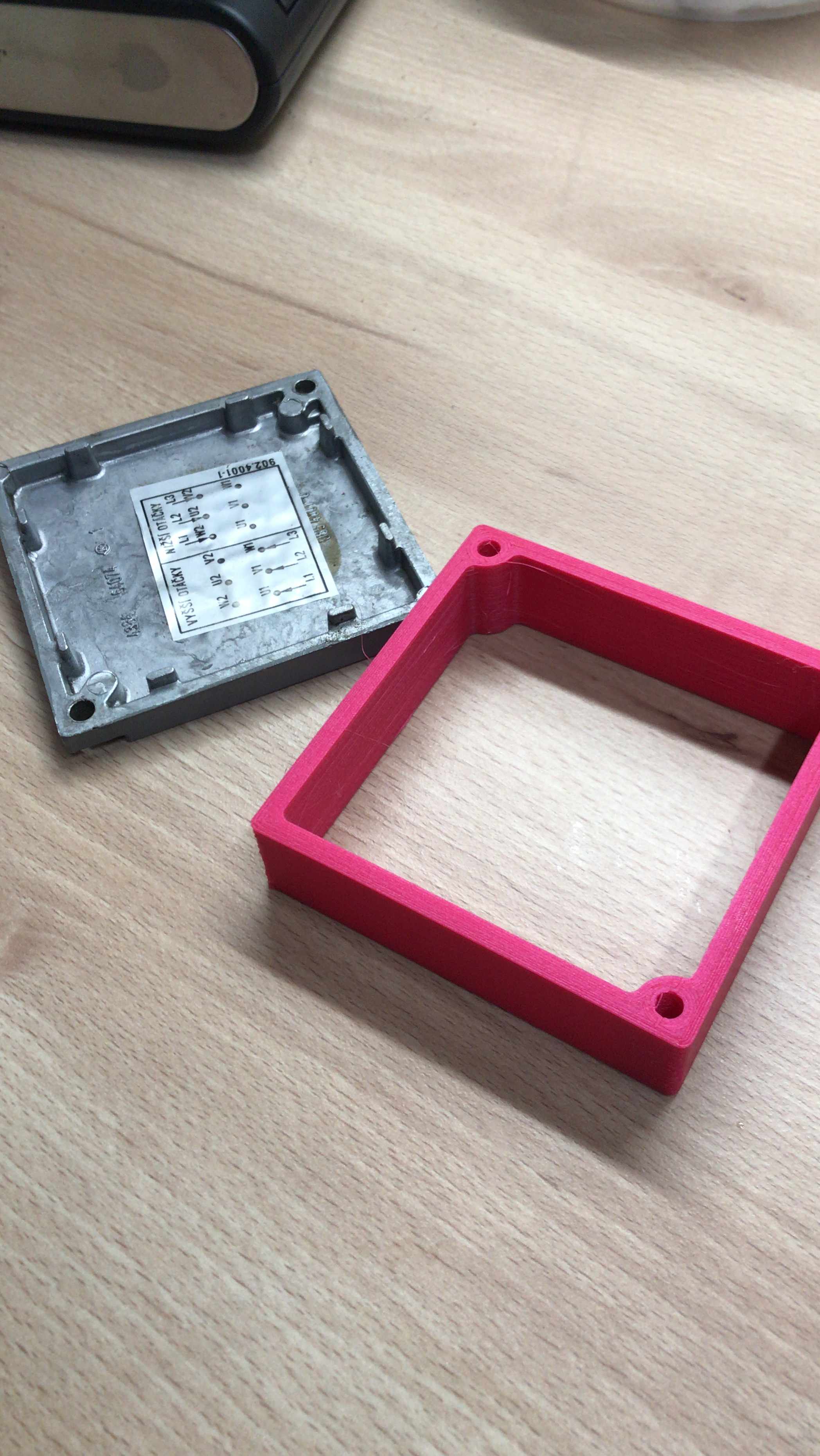

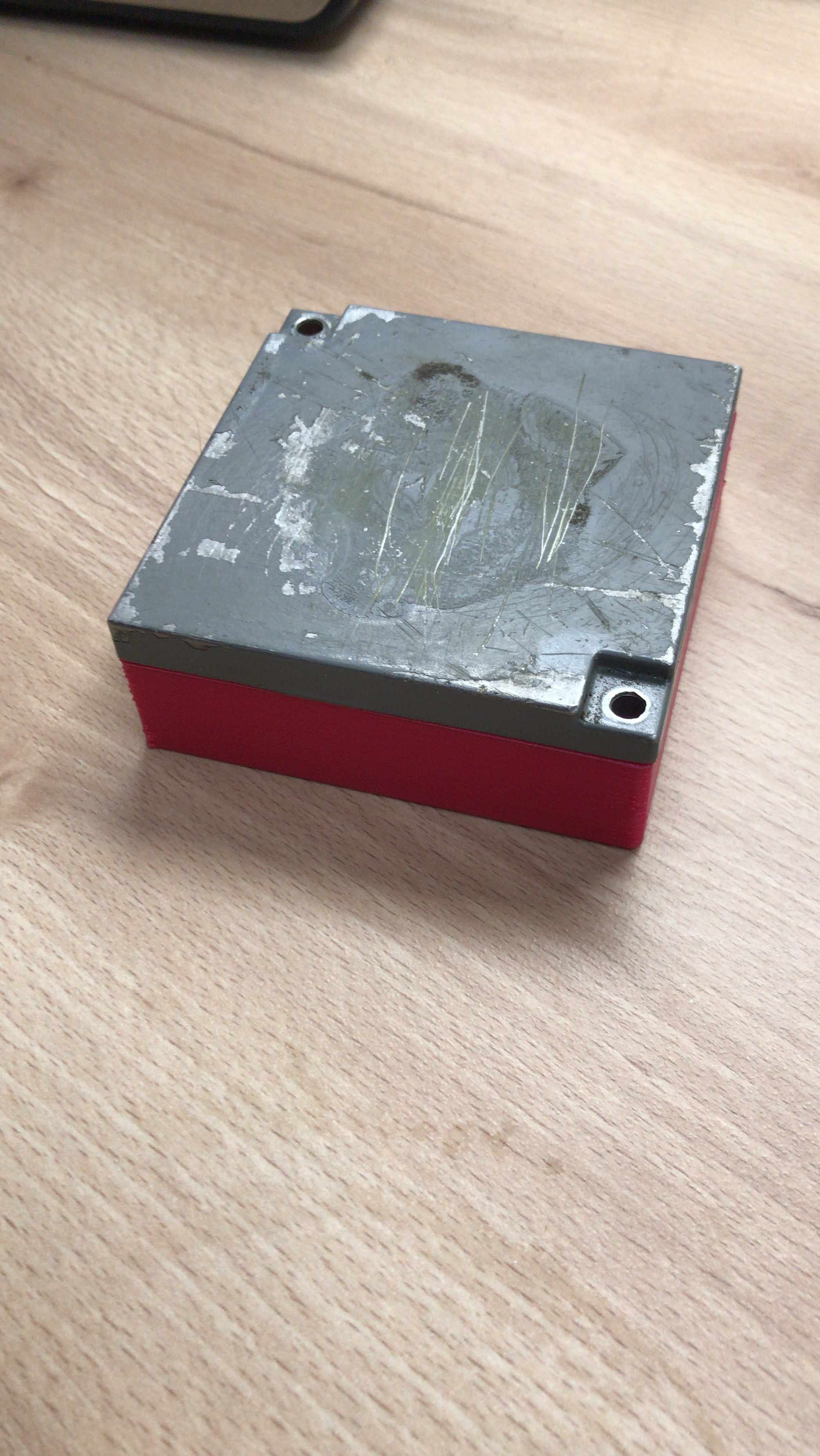

a potom príde niekto s takouto high tech požiadavkou :lol:

pekne si mi to vytlačil, ružová krabička sa bude na vrtačke vynímať
Ja som tak rád že si môj kamarát
HellGrip
Příspěvky: 1283
4. 3. 2021, 12:42
typický chlap: nerozozná ružovú od magenty :roll:

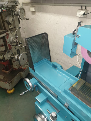

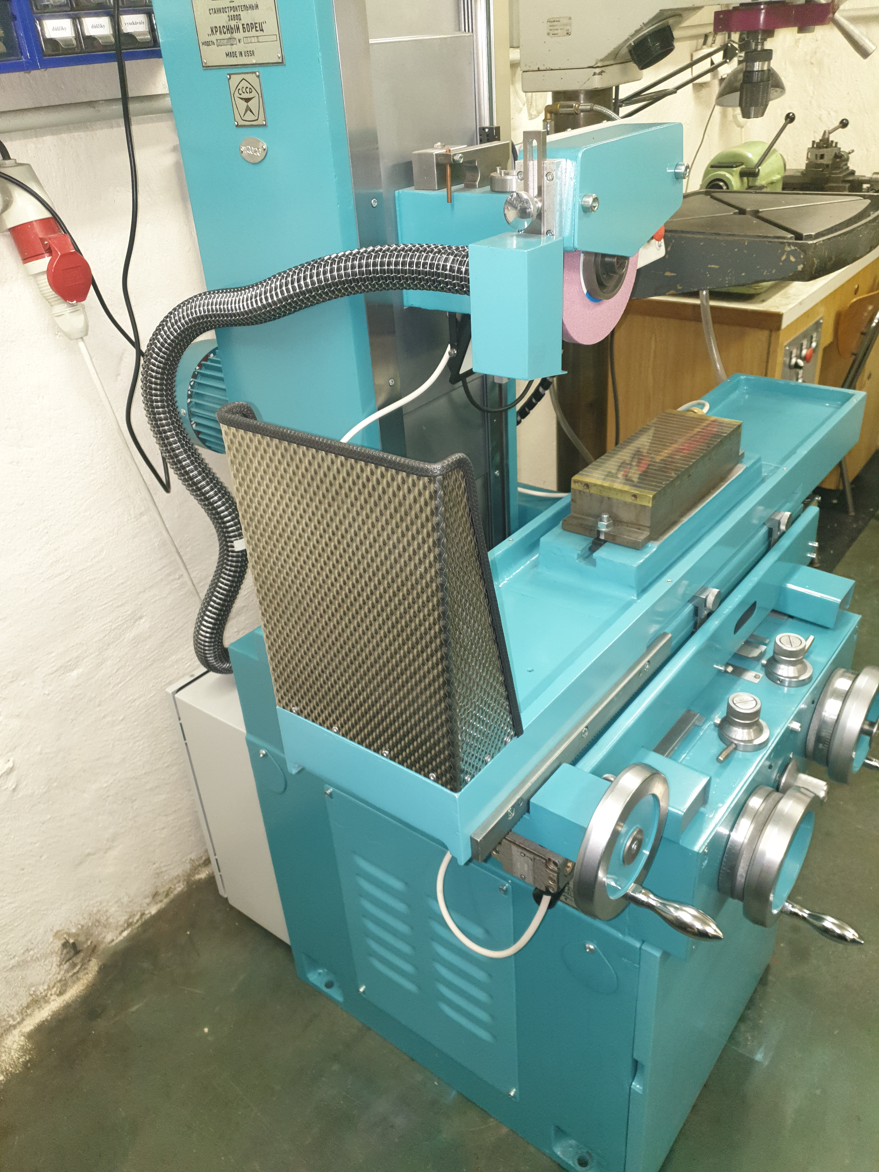

Tak já první práce v dílně po covidu, jde to nic moc, ale jde. Našel jsem kousek nerezu a splodil konečně zástěnu na magnetku :D

Zrovna tuhle na BPH.
Kámoš chtěl nabrousit nože do mašinky na vlasy. Tak jsem si to pěkně dál na magnet zapnul a zkoušel rukou jak to drží. Ani se to nehlo až mě to překvapilo no tak si říkám to není potřeba založit plechem. Začnu brousit a najednou bum a zmizelo to někam prič. Mám tam taky tenhle kryt a stejně ho to minulo no a našel jsem to po půl hodině hledání o 5m dál.
No nebejt línej a založit to bylo by to ok.

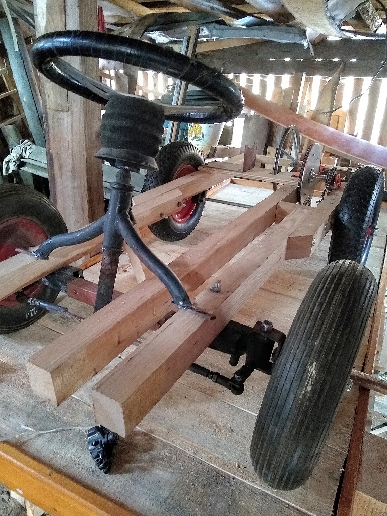

dostal som od vnukov za ukol vyrobiť motokáru posielam prvý pokus

Bude to blbo zatacat.Nieje tam Ackerman. Nechces sa radsej inspirovat motokarami?
