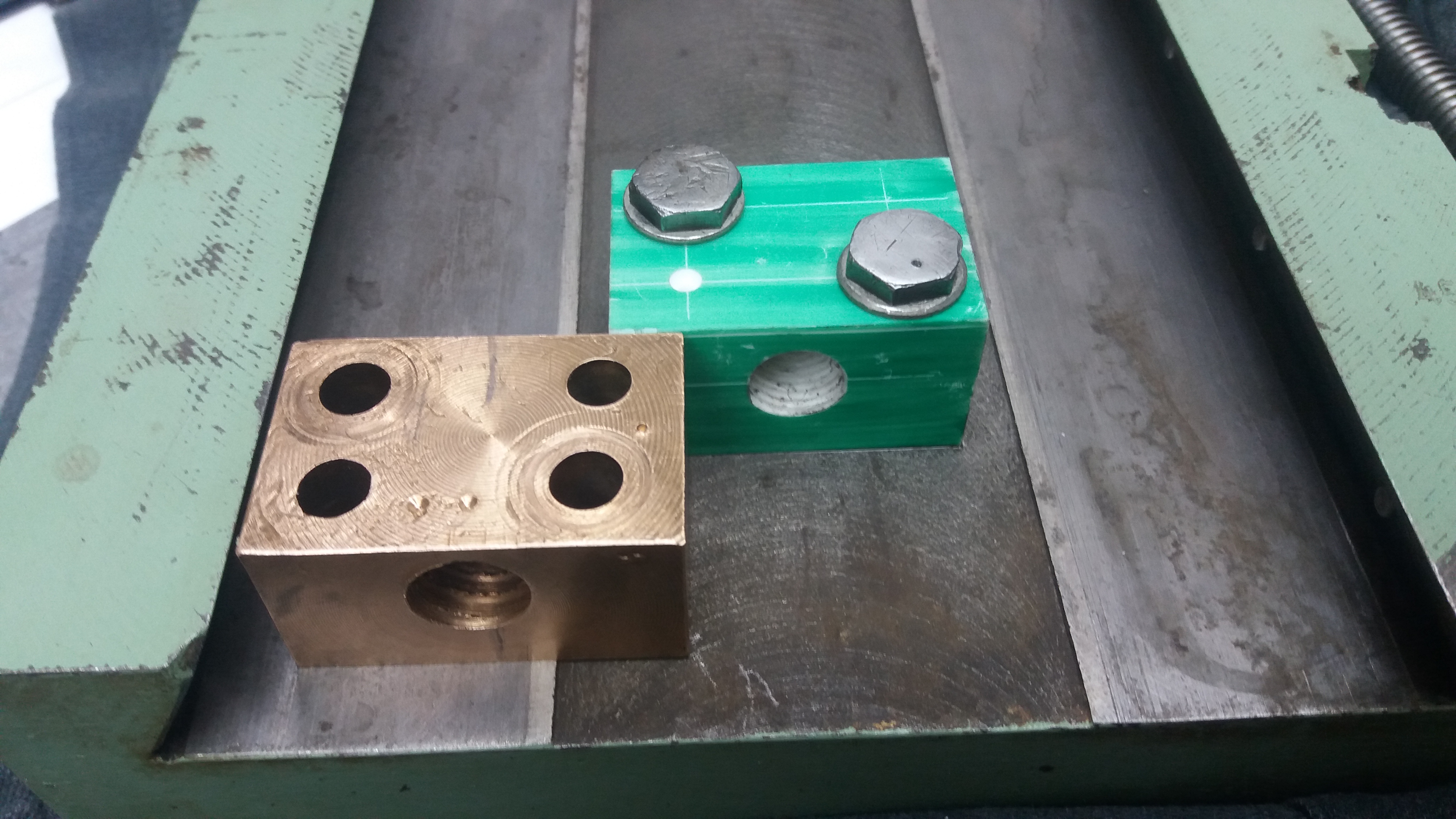

Dneska jsem delal plastovou matku na posuv stolu k obrazecce. Bronzovy original ma vystipany zavit. Ta zelena barva je fix, do ktereho jsem si rysoval diry.

Mr. MR píše: 28. 3. 2021, 10:15 Dneska jsem delal plastovou matku na posuv stolu k obrazecce. Bronzovy original ma vystipany zavit. Ta zelena barva je fix, do ktereho jsem si rysoval diry.
Prosím o bližší info. Podle mé laické představy nemá plast na obrážečce šanci vydržet.

Trapez 14×3, rezano cinskym zavitnikem, plast zx100, obrazecka MS-200, bocni posuv stolu, puvodne byl asi bronz viz fotka. Nevim co to vydrzi. K premierove spone mi jeste dost chybi. Takove rezne sily jako puvodni majitel neplanuju. Byl ustrizeny zajistovaci kolik nonia, ktery zaroven slouzi jako doraz posuvoveho sroubu...
