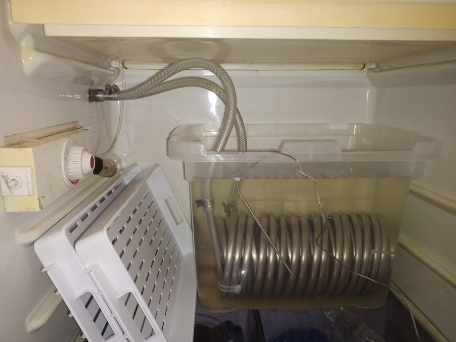

Ide leto, tak vyvstala otázka ako zabezpečiť správnu teplotu piva. Spoliehať sa na otvorené okno v špajzi sa už nedá.

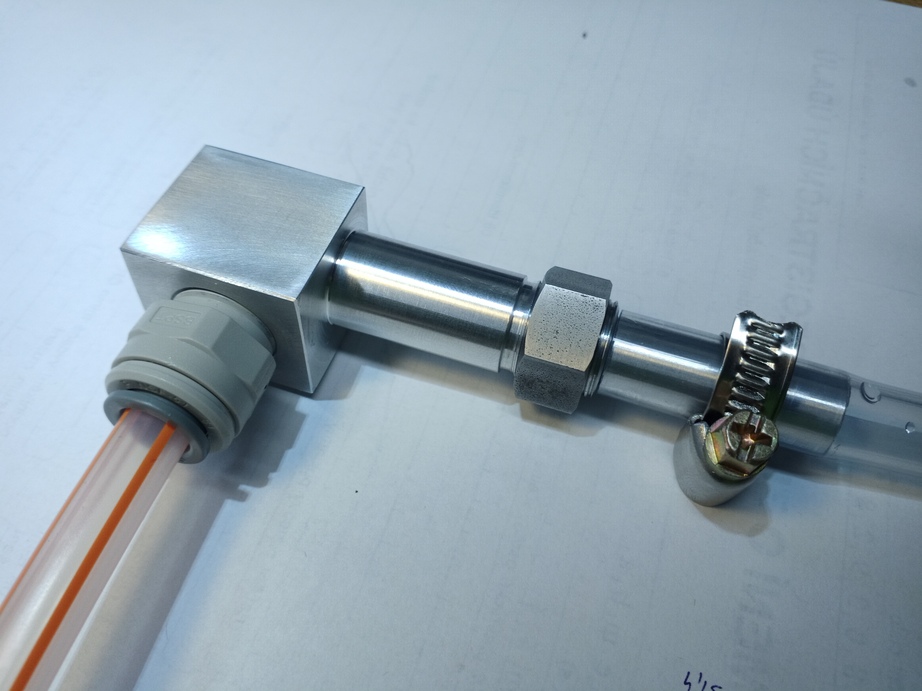

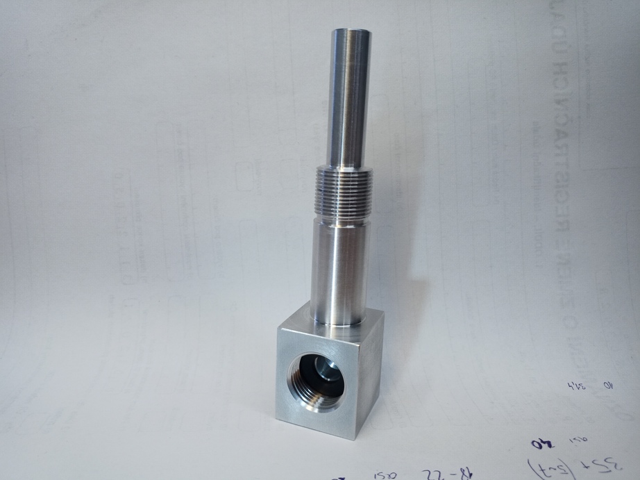

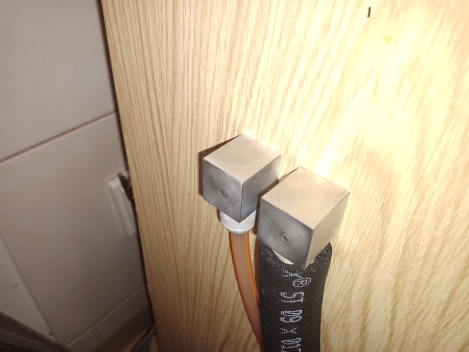

K dispozícií bola stará chladnička a chladiaca sľučka z nerezu. Vytočil som teda (frézku nemám) prechodky cez stenu chladničky opatrené závitom na rýchlospojky a závitom M16x1 na pritiahnutie k stene chladničky, vyrobil zodpovedajúce matice, vysekol tesnenia a poskladal to dohromady.

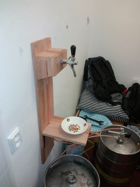

kenybz píše: 19. 4. 2021, 2:48 kup si plyn biogon k tomu redukčák a celou bečku dej do ledničky. do dvérek vyvrtaj lochnu pro kohůt a možeš usrkávat z jednej bečky nekolik týdnů a pivo bude furt dobré
Biogon + redukčák samozrejme mám. Bečka sa do chladničky nezmestí. Teda 15l by sa vošla, ale to je k ničomu...
Pípu som riešil už pred pol rokom, vtedy ale nebolo treba chladiť.
