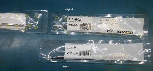

kenybz> Ja treba kdysi par techto 70W integrovanych T12 hrotu koupil, kratce pote co je HAKKO vydalo na trh. K nim pak nejlevnejsi rucku na eBay a jednoduchy regulator, overil jsem si jak funguje a udelal jsem si malou cestovni pajecku se vstupem z externiho DC zdroje. A fungovalo to bezvadne, daval jsem nedavno i prispevek do tohoto tematu.
O dost pozdeji jsem jeste poridil hotovou stanici z Ali s OLED displejem, podobnou te na kterou jsi reagoval. A s ni mela prijit i sada T12 hrotu. Po predchozi zkusenosti jsem myslel, ze mi to nahradi dosluhujici Weller WD1 s 80W perem na mobilnim elektrotechnickem stolku v dilne. No a cekalo me velke rozcarovani. Po kontrole uvnitr 40W zdroj, hroty vsechno fake a na univerzalni praci nepouzitelne.
Prikladam par foto hrotu kde je videt rozdil original a fake.

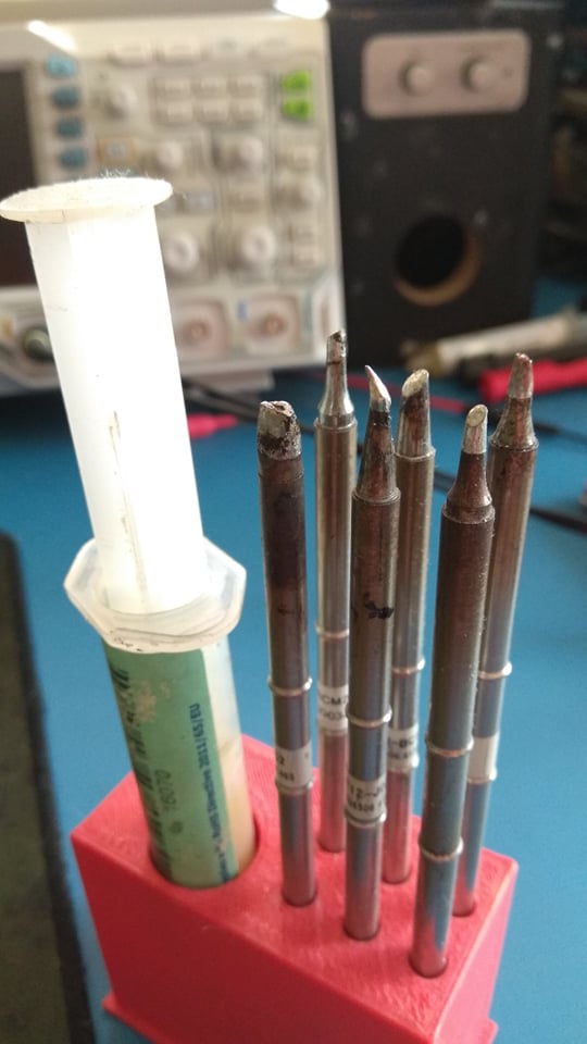

Takto vyzerá moja sada fake hrotov po pár rokoch, je pravda, že niektoré sú trochu očerneté, ale časť na ktorú chytá cín je stále ako nová. Neviem ako je to s deklarovanými 70W, nemeral som to, ale nahriate sú za cca 5s. Takže ak niektorý prestane fungovať, kúpim ďalší čínsky za 3€.

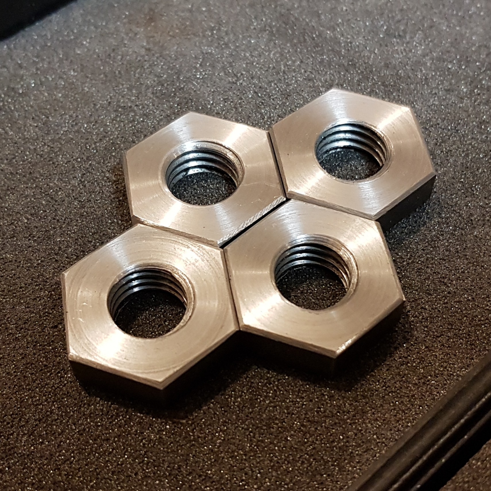

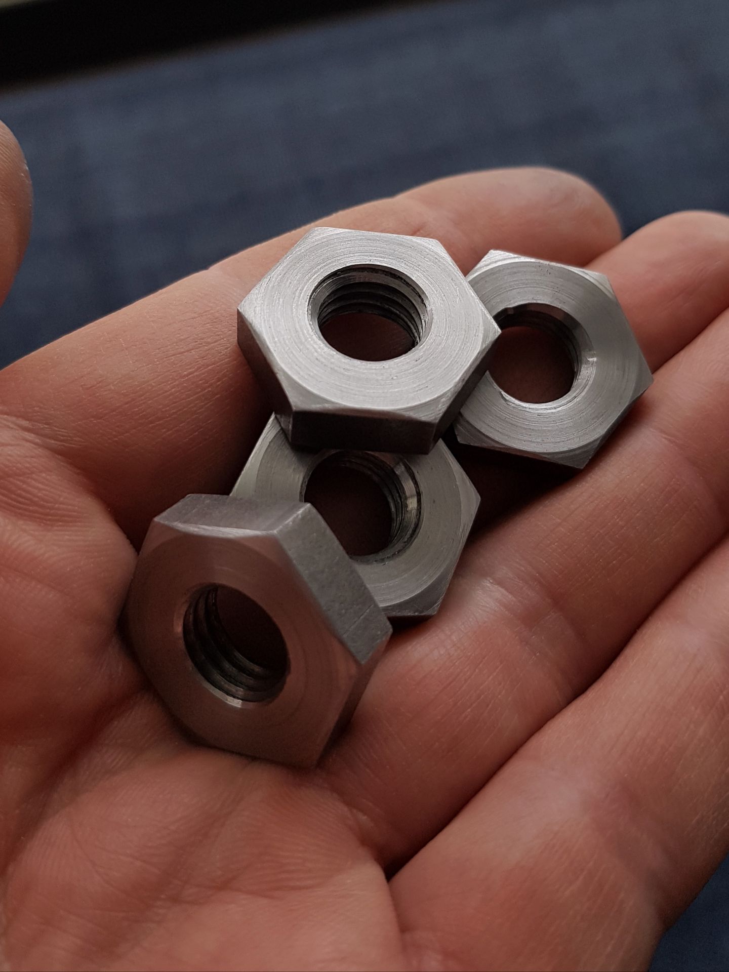

Čtyři matky na brusku (testnu zítra)..

pěkný, ještě na ně udělej z boku osazení, stačí třeba 0,5mm
abys je přitahoval k přírubě kruhovou, a ne šestihrannou plochou

Aha! Udělám, dík!

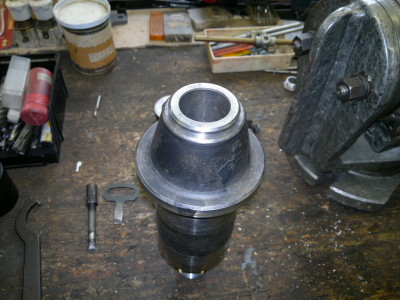

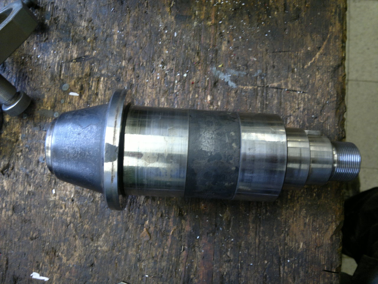

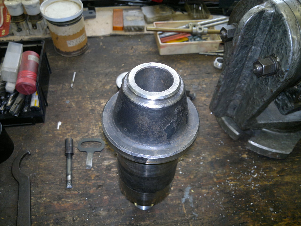

Dávám do kupy jednu děličku. Ve vřeteni by podle zkoumání mělo být vražený pouzdro Mk4/Mk5. Bohužel ani za zlatý prase nejde vyklepnout ven. Bohužel zezadu jde zasunout jen tyčka a musí se pro opření o pouzdro vyšimkmit, takže to není zrovna ideální do lisu. Klepnout se mi do něj podařilo celkem slušně, ale pouzdro drží. Zkoušel jsem to i ohřívat a pak naopak pouzdro chladit mokrým hadrem, ale výsledek nula. Nerad bych zatím použil metodu navaření víčka na pouzdro atp. protože takhle se to přece jem dá používat s Mk4 i když se to nepovede, ale moc by se mi hodila ta Mk5 a pak bych tam ládoval univerzálu na trnu od BN102. Díky.

Cele bych to ohral a pak rekukci vevnitr šokove zchladil tekutým vzduchem. Pouzivam na to otoceny sprej na foukani ventilatoru v pc. Za necele kilco v kazdem pc kseftu. Je to smes ne jen kyslik.

Mosazne kladivo a par uderu z boku do vretene v ruce si zkousel? Ja takle uvolnuji pouzdra v obrovskych svislých cepech a celkem uspesne, nemam totiz moznost udelat vytahovak protoze pouzdro ma srazenou hranu....kuzel je to podobnyZbýňa píše: ↑27. 4. 2021, 7:47 Dávám do kupy jednu děličku. Ve vřeteni by podle zkoumání mělo být vražený pouzdro Mk4/Mk5. Bohužel ani za zlatý prase nejde vyklepnout ven. Bohužel zezadu jde zasunout jen tyčka a musí se pro opření o pouzdro vyšimkmit, takže to není zrovna ideální do lisu. Klepnout se mi do něj podařilo celkem slušně, ale pouzdro drží. Zkoušel jsem to i ohřívat a pak naopak pouzdro chladit mokrým hadrem, ale výsledek nula. Nerad bych zatím použil metodu navaření víčka na pouzdro atp. protože takhle se to přece jem dá používat s Mk4 i když se to nepovede, ale moc by se mi hodila ta Mk5 a pak bych tam ládoval univerzálu na trnu od BN102. Díky.

Na ochlazení něco lepšího než hadr, sprej, hasičák, céóčko. Ohřát v troubě chladit dírou.

Za mě osobně do vložky dát něco co má mk4 a to něco bylo přes noc v mražáku (nenaklepávat jen vložit!), pak z venku intenzivně zahřát na 100 - 150celsia musí to být rychlý ohřev plamenem ne pozvolna horkovzduškou (jinak ti teplo prostoupí do pouzdra a zase si tam kdes něchtěl byt). musíš trefit tu hranici kdy pouzdro je chladné a venek horký´= maximální roztažení venku a maximální smrštění vložky. pak se to jistě pohne teda pokud tam nějaký prase třeba nedalo třeba kolík

Možno bola dutina zničená, tak to niekto opravil vlepením vložky.
