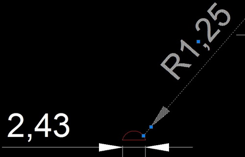

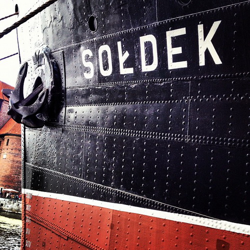

Máte někdo nějaký nápad jak vytvořit nýtování na modelu lodě v měřítku 1:50?Kdyby někdo byl ochoten vyrobit tak tisíc, dva ,nevím kolik přesně.Je to hlavička nýtu asi to není polovina spíš třetina.Jedná se jen o hlavičku.Chtěl bych je lepit na hotový trup.

To je do plechu, myslel jsem taky na to, ale to bych musel plech lepit.Ať to je hliník, mosaz, nebo pozink, špatně se s ním pracuje.Chci si na trup nalepit ty hlavičky, bez plátování, to udělám jen barvou.Ta tiskárna by asi byla moc drahá.

Asi by byla příliš malá plocha na lepení.Napadla mě myšlenka, ševcovské hřebíky uštípat jim nožičky a nechat jen třeba dva mm a navrtat dirky, zalepit a z vnitřku to ještě přelaminovat.Zítra to zkusím, dám vědět.
