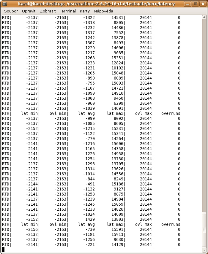

problem je ze nie kazda zakladovka zabezpecuje rozumne latencie pre RT. Napr notas s 2.8GHz procakom moze mat nepouzitelne latencie a pritom 400MHz celer kludne pobezi bez probs. Latencny test najdete napr na live CD ubuntu s EMC. bud priamo v menu alebo cez terminal cd /usr/realtime-xxxx/testsuit/kern/latency a spustite ./run test na latencie. (to xxx nahradte verziou jadra ktoru pouzivate . zistite napr cez uname -r , pouzivajte tab na dolnanie cesty) Latencie v stlpceku "ovl max" pod 40000 su ok ale vacsie uz zacinaju byt pobs. Pocas testu latencie skusajte napr aplikaciu glxgears - mente velkost okna atd. Ak sa vam latencia vysplha cez 100 000 nema zmysel tento pocitac na emc pouzivat (a bude mat probs aj s machom atd..). Mnohokrat tieto latencie sposobuje integrovana zvukovaka ako uz bolo spomenute ale aj integrovana grafika je mnohokrat velky probs. Zakazanie tychto zariadeni a osadenie externych do PCI/AGP riesi latenciu bez probs pod 10 000 (cislo predstavuje reakcny cas v ns, je opd neho odvodena tzv. base period, tato limituje potom maximalne frekvencie krokacov /serv-PID atd.)

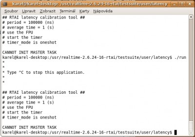

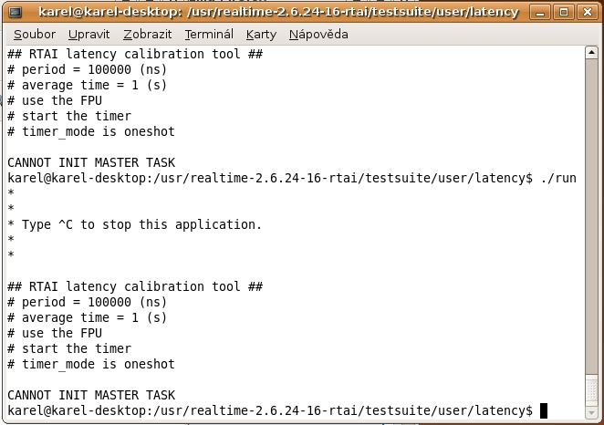

help, kde jsem udelal chybu? "CANNOT INIT MASTER TASK" diky K

9. 12. 2008, 9:12
Dobrý den,
problém bude
a ne
/usr/realtime-xxxx/testsuit/user/latency
doufám a přeji hodně štěští.

10. 12. 2008, 8:12
jerzy píše:Dobrý den,
problém bude
a ne
jerzy
Povedlo se, dekukji. K
