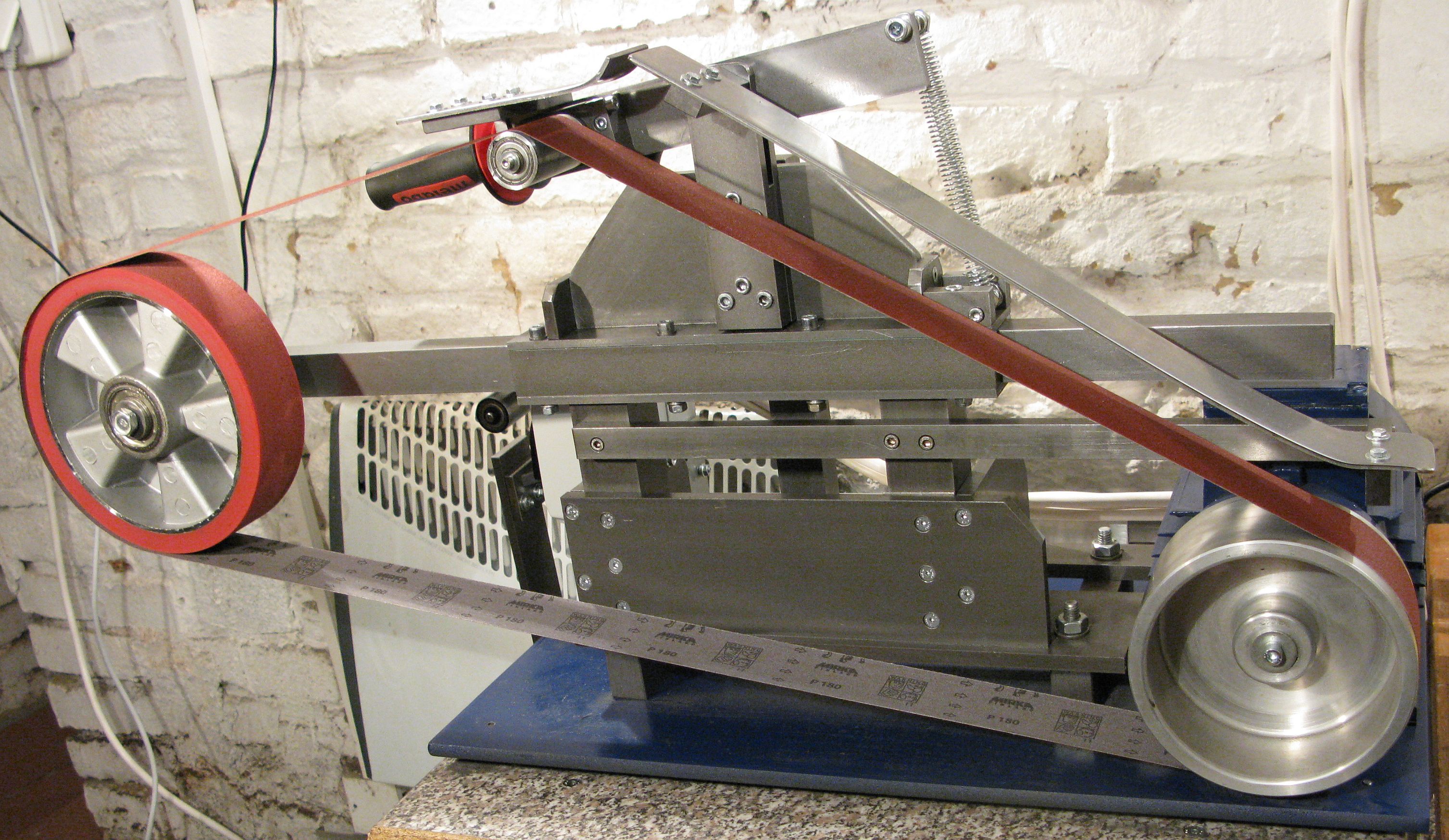

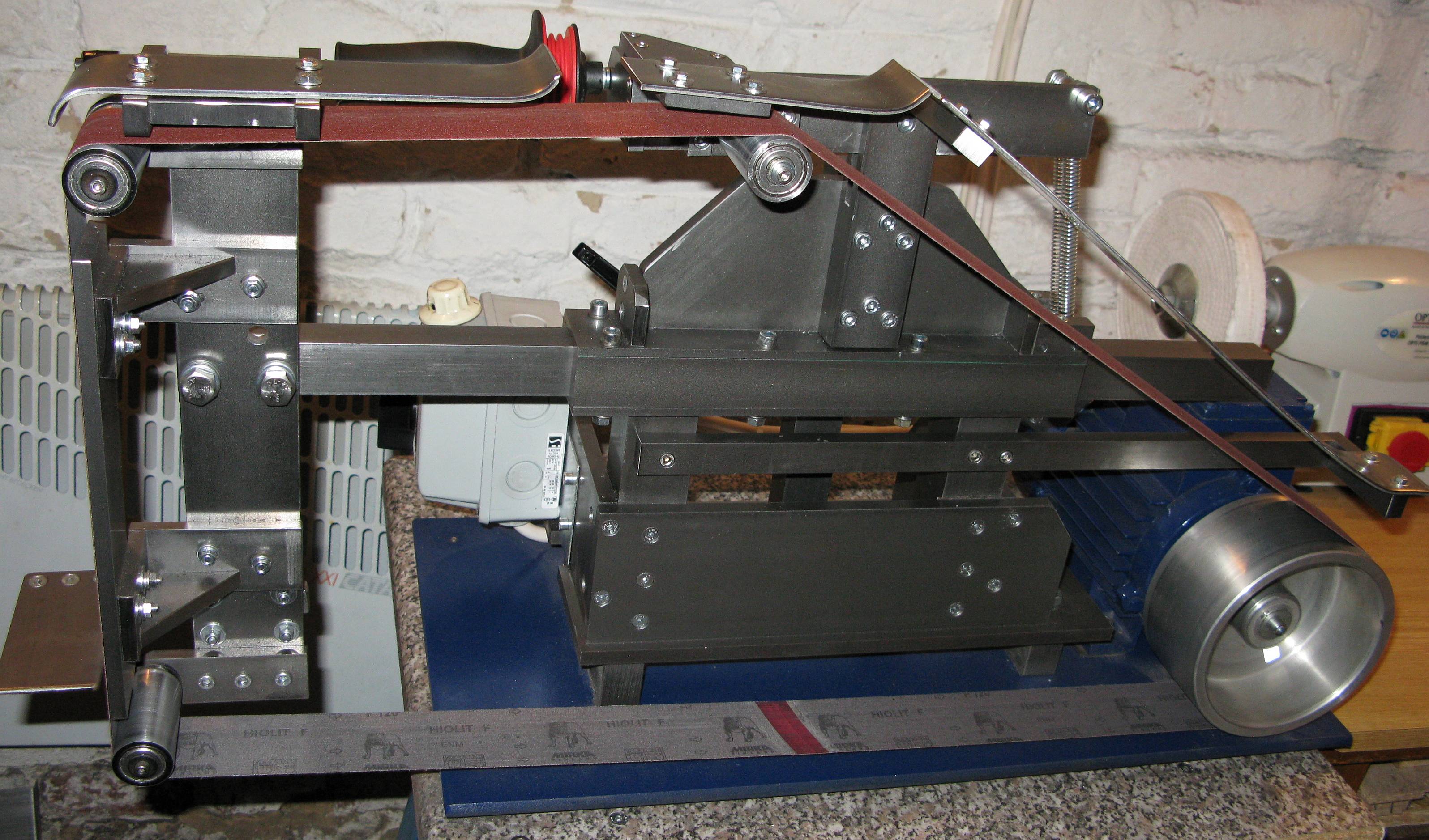

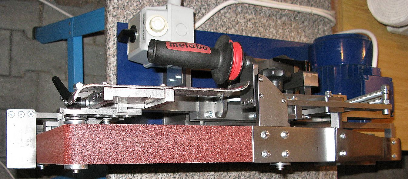

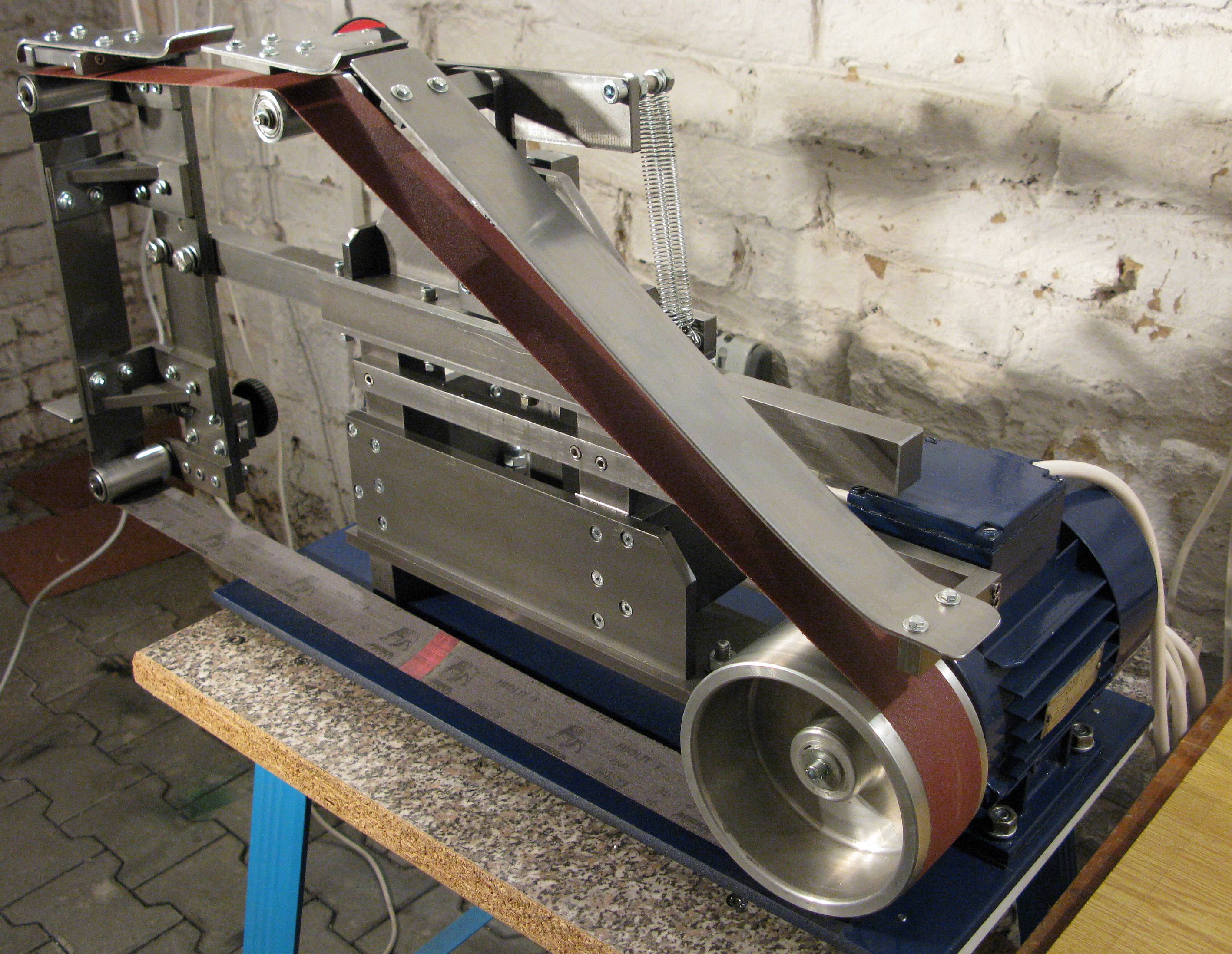

Není to sice CNC, ale i tak jsem potřeboval po letech práce u IT něco vyrobit.
Motor 1100W, rychlost 0 - 29m/s (fr. měnič)

Samozřejmě inspirace byla na "Knife".
Konstukce (napínání kladky, počet rolen atd.) jsou na většině pásovek podobné, .... ale ta moje je opravdu jen a jen má kostrukce :D
http://www.youtube.com/watch?v=ShrQxCcdEPU" onclick="window.open(this.href);return false; - to malé cvakání dělá spoj na pásu, nemám "zatím" kvalitní pás ale už jsou objednané :roll:
Většinou všichni svařovali konstrukce a protože já jen "lepím" (neumím svářet :( ), tak jsem řezal závity jak divej.
Ale zjistil jsem, že např. česká špička v tomto oboru - fi. Haim taky jen šroubuje.

Je to spíš na vybrušování čepelí nožů popř. broušení a leštění železných/neželezných kovů - prostě jen malá pomůcka do dílny.
Na další možnosti jsem nějak nemyslel :(
Samozřejmě zkusím i ostření soustr. nožů.

Moc pěkná mašinka. Vypadá to jako jedna z kopií KMG Belt Grinder ( http://www.beaumontmetalworks.com" onclick="window.open(this.href);return false; ). Na netu se dají najít i výkresy. Tady jsou dvě videa od výrobce, co vše se na tom dá dělat: http://www.youtube.com/watch?v=BYllaxuzMk0" onclick="window.open(this.href);return false; http://www.youtube.com/watch?v=jy_guBBaUTU" onclick="window.open(this.href);return false; . Průniky trubek pro svařování se na tom dělat dají, jak je z videí patrné.

Napínací kladku jsem si dělal.
Hnací kolo mi jako jedinou věc (a na brusce dost důležitou :D ) vzhledem k velikosti dělal známý.
