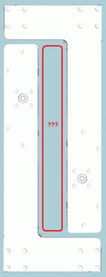

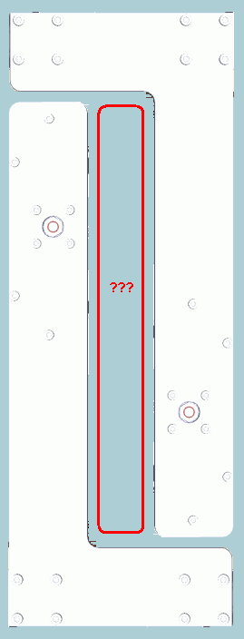

Zdravím zdejší CNCčkaře.
Už hodně dávno jsem toužil po tom být nezávyslí na tom, co se vyrábí a prodává v obchodech, tak jsem se pustil do stavby svého prvního CNCčka.
Bez zbytečných keců moje požadavky na CNC:
-přesnost alespoň 0,05mm
-obrábění polyestyrenu, plastů, dřeva, hliníku
Dlouho jsem koukal na CNC typu DIY ve světě i na zdejším forum a tohle je moje představa CNC pro mě za relativně rozumné peníze ještě.
http://lubgor.wz.cz/cnc/konstrukce/005.png" onclick="window.open(this.href);return false;
http://lubgor.wz.cz/cnc/konstrukce/006.png" onclick="window.open(this.href);return false;
http://lubgor.wz.cz/cnc/konstrukce/007.png" onclick="window.open(this.href);return false;
http://lubgor.wz.cz/cnc/konstrukce/001.png" onclick="window.open(this.href);return false;
http://lubgor.wz.cz/cnc/konstrukce/002.png" onclick="window.open(this.href);return false;
http://lubgor.wz.cz/cnc/konstrukce/003.png" onclick="window.open(this.href);return false;
http://lubgor.wz.cz/cnc/konstrukce/004.png" onclick="window.open(this.href);return false;
posuv bude řešen pomocí 1,89Nm krokovými motory a kuličkovými šrouby
momentální fáze je taková že už mám doma motory, kuličkové matice i šrouby, tyče, vozíky i veškerý hliník potřebný na stavbu a nyní sháním nějakou dobrou duši, která by mi to obrobila na CNC mašince, tak kdyby náhodou někdo z Ostravy měl možnost byl bych rád :)

PS.: připomínky k návrhu vřele uvítám, vím že můj návrh není ideální, ale fungovat by to mělo
Příspěvky: 8475
16. 9. 2013, 1:05
Tak aspoň jednu věcnou - proč jsou bočnice portálu tak vykousnuté (ve tvaru L)? Tady platí, že čím víc materiálu tam zůstane, tím líp. A jestli je to kvůli hmotnosti, je lepší tam udělat odlehčovací díry, ale bočnice (a vlastně všechny díly) mít co nejširší jak to jen jde. A šroub podélného posuvu je (na obou stranách) uložený uprostřed dlouhého tenkého pásku. Chtělo by to nějakou výztuhu, aby to o něco míň pružilo.

ty boční L díly jsou z 12mm hliníku a jsou tak vytvarované kvůli tomu, že jsou oba z jednoho kusu hliníku.
ostatní díly jsou věšinou 10mm hliníku popř. 12mm.
celkově jsem se snažil snížit hmotnost na přijatelnou hodnotu
ty dlouhé bočnice budou fixovány v horní pracovní desce
ale uvažoval jsem o fixování k nějakému pracovnímu stolu či k nějaké těžké základně
chb
Příspěvky: 3942
Bydliště: Havl. Brod
16. 9. 2013, 3:31
mne zase překvapuje kombinace ... tyčí ...
používají se nepodepřené tyče, kde uzavřené pouzdro dobře sedí, ale prohýbá se tyč
nebo podepřené tyče, které se neprohnou, ale musí mít otevřené pouzdo, které tuhostí a přesností neoslní.
Ale kombinovat z obou variant to horší, to je inovativní nápad :-)

nevím jestli jste si jen nevšimnuly, ale osa X a osa Y ma jezdit sice na tycich vyrobenych jako nepodeprene, ale tyce tam maji tri uchyceni podel jeji delky z boku prave kvuli eliminaci pruhybu. Pouze osa Z ma posun na nepodeprenych tycich, protoze jsou vertikalne a jsou docela kratke.
Zvolil jsem tuhle kombinaci, protoze me to vyjde levneji nez kupovat podeprene tyce, ktere jsou zbytecne tezke a neforemne, navic nedelam CNC na obrabeni poradne oceli, ale pouze slitiny hliniku.

chetar píše:ty boční L díly jsou z 12mm hliníku a jsou tak vytvarované kvůli tomu, že jsou oba z jednoho kusu hliníku.
Nicméně vykousnutý to máš takto asi proto, aby přes to moh přejet vozejk Zka, počítám? V tom případě bys moh rozšířit aspoň spodní část.

už ani nevím popravdě proč přesně takhle
