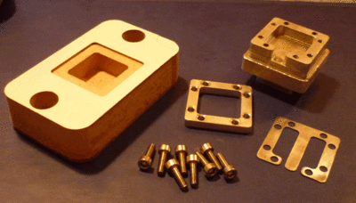

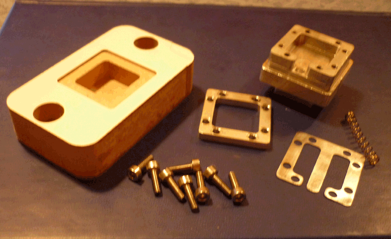

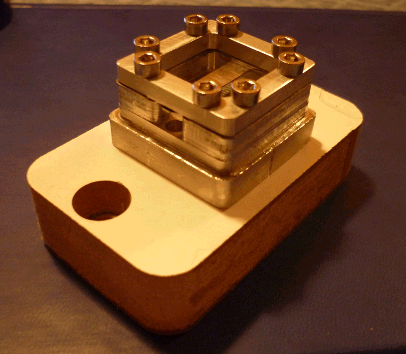

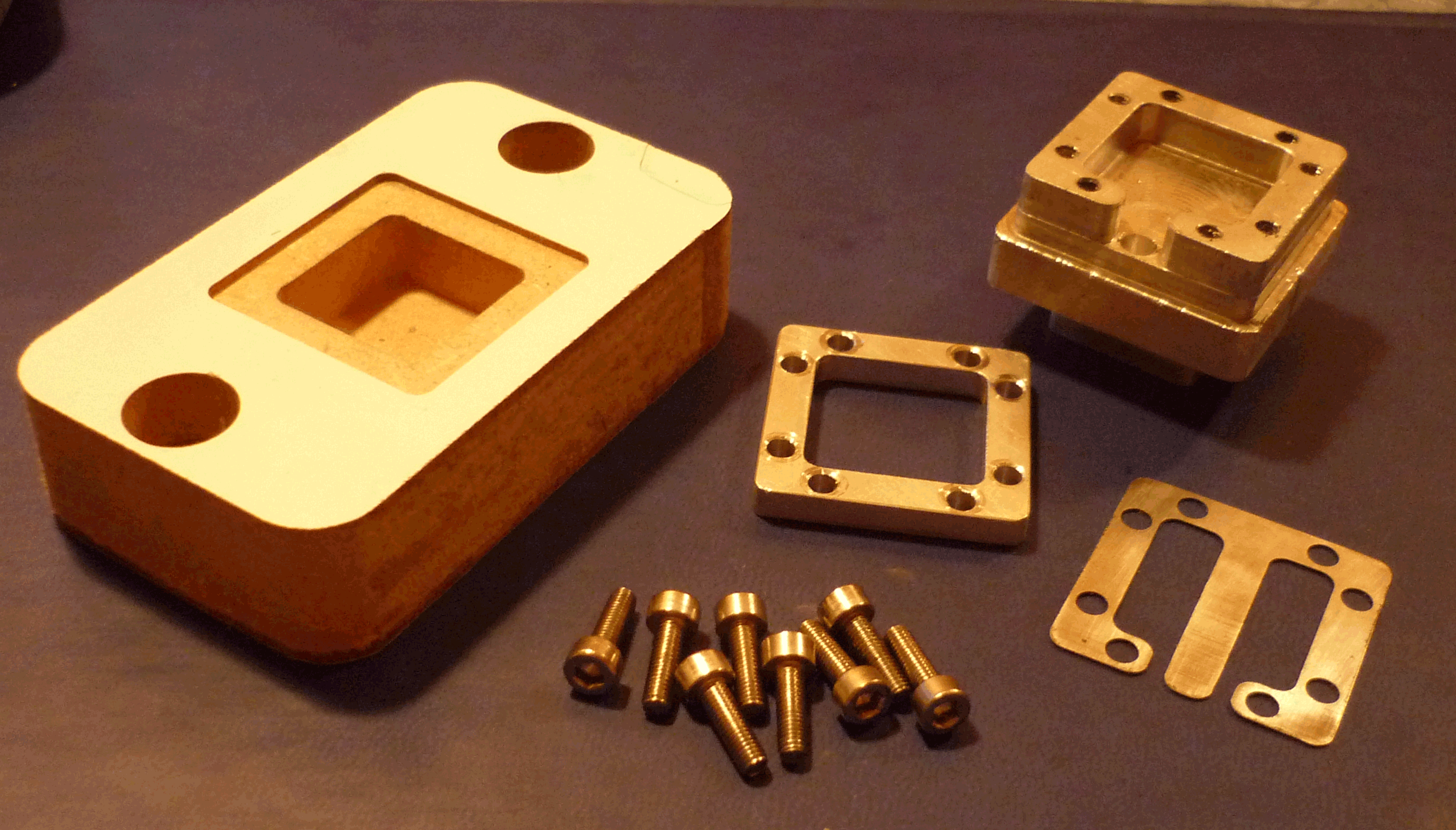

Šak keď máš frézu, tak si to urob... Za pár kaček, presnosť na stovky...
Ja to mám takto, pre inšpiráciu: Potrebuješ kúsok dreva/plastu/pertinaxu na nevodivý podstavec, trošku hliníkového hranola, osem šrobov a pružinový plech. Robota na pol hoďku a za 5€ aj z "elektronikou".
P.
P.
watchmania.skAmateur WatchmakingYouTube kanál
Věřim, že to funguje, ale zrovna toto mi přijde jako ne úplně optimální konstrukce. Myslim, že dotek by mělo být dobře vidět a že by měl bejt z celý sondy nejvejš. Taky by samotný elektrický kontakt měl probíhat někde uvnitř. Ideálně postavit si všesměrovou dotykovou sondu vzhůru nohama:
Více zde.
Uznávám, že je to krapánek náročnější projekt, ale nejsme tu žádný béčka, ne? A ty možnosti (vejška nástroje, tvar, pozice.. i když to uričtě bude chtít dost sofistikovaný ovládání )!
Více zde.

Áno, máš pravdu...
Ale toto je furt na jednom mieste, meranie je automatické, korekciu robí rs, takže nehrozí, aby nástroj narazil na niečo iné ako an ten jazýček.
Účel to na 100% splní, ak bude čas, určite si vyrobím niečo iné, "sofistikovanejšie"
