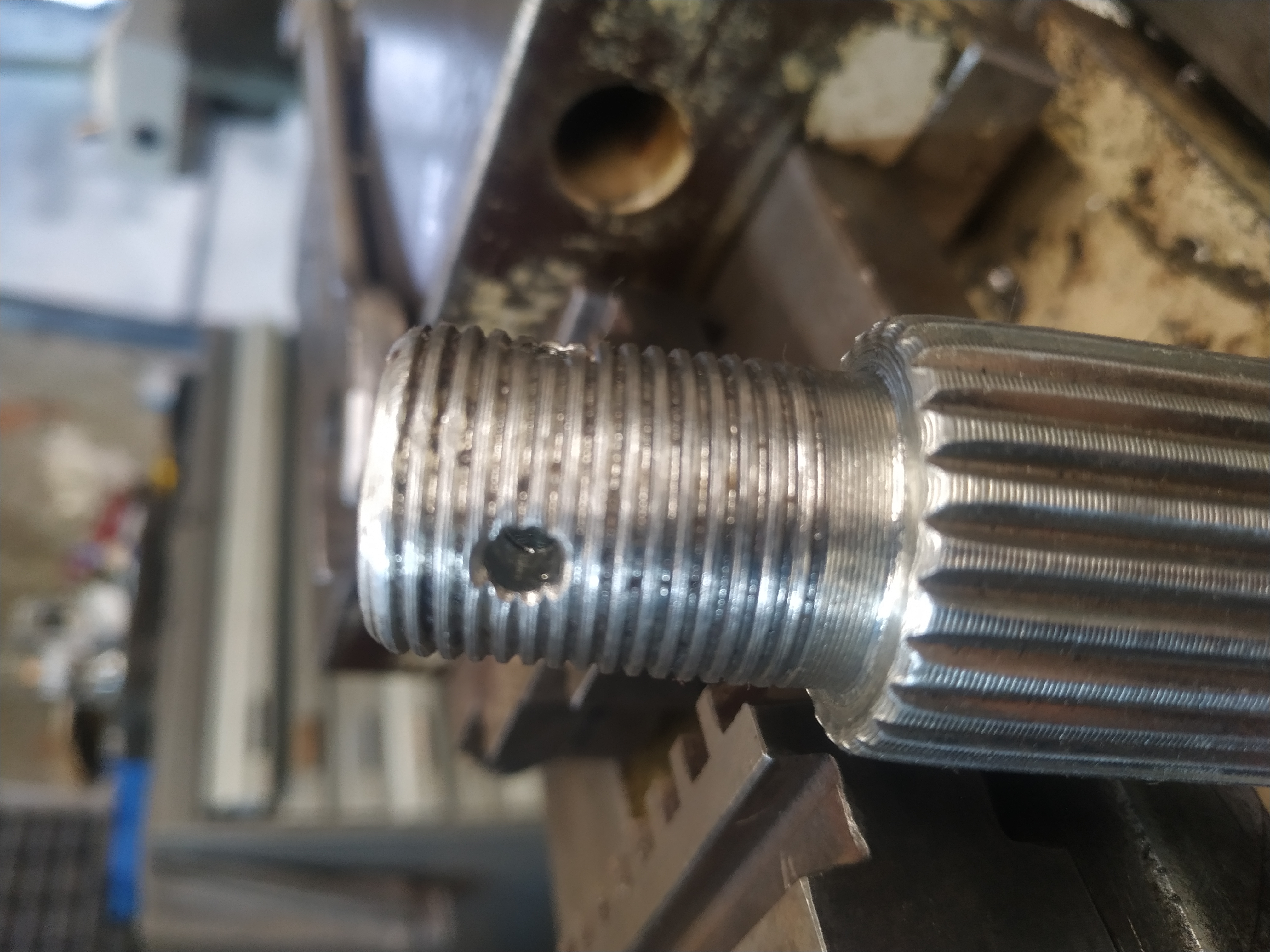

Doniesli mi hriadeľ z ATV matice k tomu nedostal. Tak zmordovane závity som ešte nevidel. Skúšal som všetky mierky jedine čo ako tak pasovalo bol metricky 1.5 MM. Závity vôbec nemali profil. Na spodu kde som robil matice boli ešte horšie ako keby bol od polovice dvojchody. Rozdiel v priemere tak 0,3 MM.
