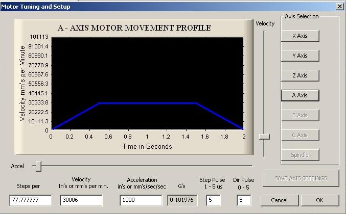

Zdravim vsechny, mám dotaz ohledne funkce 4te osy v Machu3. Nastaveni pinu a portu je mi jasne, unika mi ale s jakymi jednotkami tahle osa pracuje. V defaultnim nastaveni Machu predpokladam ze s milimetry, jak je to v pripade pokud je 4tou osou delicka? Potrebuju palit plasmou diry do trubek z boku a delicka musi pootacet trubkou. Umi to pracovat se uhlovymi stupni? A jak se vlastne programuje kruhova interpolace mezi osami X a 4? Napriklad potrebuju v trubce o prumeru 80mm vypalit otvor o prumeru 30mm, pak pootocit o 180st. a presne to same udelat na druhe strane.

Moc mi pomohl wizard Cut Spline or gear od Briana Barkera. Nech si vyjet "Gear" v základním nastavení a prostuduj g-kód. Mě z toho vyšlo, že veškeré nastavení je akorát na položce Motor tunning, kde musí vyjít 360mm na obrátku.

Tak já 4 osu používám jen na otáčení výrobku o 90 stupňů, abych mohl frézovat druhou část. Viz: http://www.savage.cz/components/com_vir ... adf71c.jpg A 4. osu používám stylem že dělička má převod 1:90, motor 400 kroků na otáčku. Tudíž 400*90/360 To znamená že na pootočení o 1 stupeň je potřeba 100 kroků. Takže nastavení "steps per" používám jako kroků na 1 stupeň. V programu pak mám G0 A90 a výrobek se pootočí o 90stupňů... Snad ti to pomůže, gravírování do válce jsem zkoušel, ale s tím že jsem motor 4.osy zapojil místo motoru Y, takže se stůl neposouval ale otáčel. Tam jsem ale musel mít dobře rozměry aby mi to sedělo...

Zatim to mam nastavene porad klasicky, tzn X vlevo vpravo, Y vpred vzad, Z nahoru dolu, 4 osa delicka. Me by se nejlepe libilo, kdyby delicka zabezpecovala jen to pootoceni o 180st., ja totiz zapomel podotknout ze ta dira do te roury prijde udelat z obou stran, tzn. pruchozi skrz. Samotne paleni by zajistovaly jen X,Y,Z (v podstate 3D obrabeni). Pokud to budu palit osou X v souhre s delickou, tak nebudou okraje rovnobezne na osu vypalene diry, coz sice az tak moc nevadi, nicmene po strance vzhledove neni uplne to prave.

Tak jsem taky laboroval s nastavením rotační osy. Mezi motorem a univerzálkou mám převod 1:14. Do motoru jde 2000pulzů na otáčku. Takže do prvního políčka nastavení motoru jde 2000*14/360=77,777777778. Teď by mě zajímala rychlost a zrychlení. Ta se násobí převodovým poměrem? Protože když jsem nechal nastavení jako u ostatních os 3000mm/min a 200mm/s2, tak otáčení univerzálky bylo na G0 dost pomalé a mělo to dlouhé rampy. Měl bych mít tedy 42000mm/min a 2800mm/s2? Zkoušel jsem zadat 50000 a 2000 a motor už to nezvládal. Takhle jak to mám na obrázku to běhá spolehlivě, odhadem se dostanu na otáčky 60-100ot/min.
