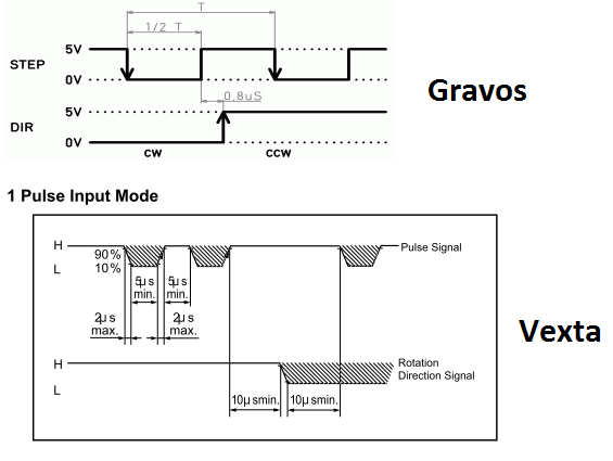

Díky za připomínku. Tady jsem problém hledal a nejsem si jistý. V obrázku přikládám časování u Gravosu i Vexty. Dálka pulsu u Gravosu je dána frekvencí desky, v mém případě více než 14 us, což je více než minimálních 5 us driveru. Rozdíl je ve změně směru, kdy Gravos má 0,8 us a Vexta požaduje 10 us. Musí se opravdu přehrávat firmware nebo stačí nějaká změna v nastavení? Zkoušel jsme v Armote přidat prodlevu mezi vektory, ale bez výsledku. Mělo by vliv, kdybych přidal ke kódu před každou změnou směru G04?

toto je způsobeno špatnou polaritou signálu STEP. Dle časování pulzů driveru driver reaguje na vzestupnou hranu a z GVE84 jde signál DIR 0,8uS po vzestupné hraně, která je až na konci pulzu, otočením polarity signálu STEP bude driver reagovat na vzestupnou hranu, která přijde z GVE84 jako první, tedy ke změně signálu DIR dojde až po délce pulzu 14uS + 0,8Us což by měl už driver bezpečně stihnout.
Polaritu signálu lze změnit pomocí sw nebo změnou zapojení.

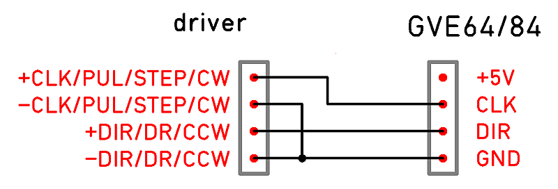

Změnu polarity STEP signálu lze u GVE84 provést pouze společně pro všechny osy, tedy chyba se zřejmě přesune na driver s obvodem TB6560 a bude potřeba provést změnu polaritu zapojením na něm (pokud neumožňuje změnu aktivní hrany signálu jumperem nebo DIP přepínačem)
změna zapojením
změnu polarity zapojením lze provést zapojením signálů se společným - místo společného + podle obrázku v příloze.
V datasheetu k GVE jednotkám je zapojení se společným + protože driver reagující na sestupnou hranu je nejčastější případ, různé drivery to můžou mít však různě, tedy kromě časování je třeba též zkontrolovat i správnou polaritu signálu.
