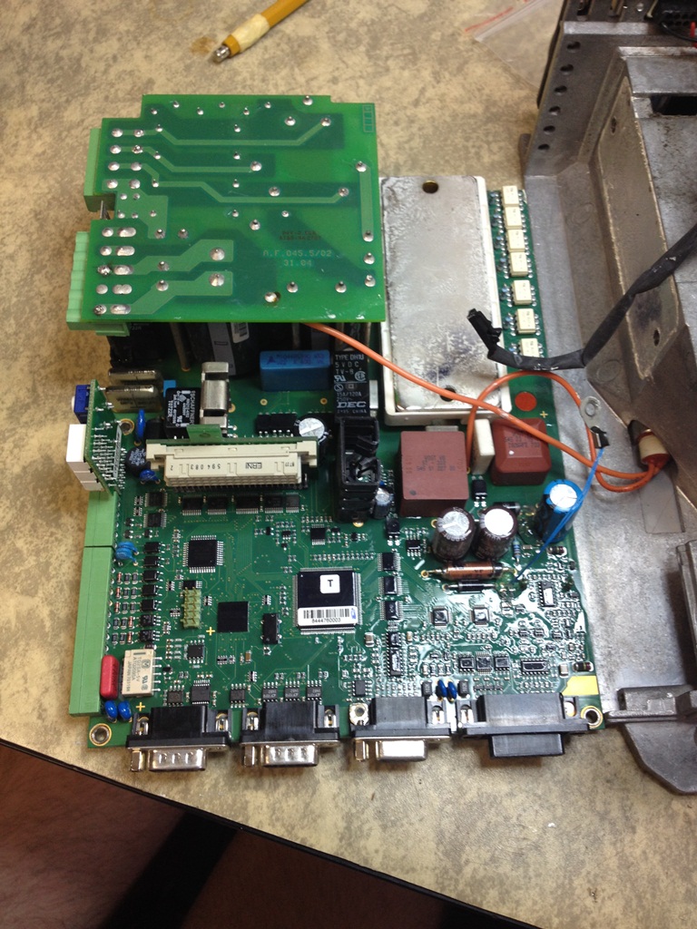

Zdravím,
Mám rovnaký servodriver LEXIUM 15LP Telemecanique Schneider electric BSH ktorý po zapnutí vyhadzuje chybu F16 viz. príloha. V drivery chýba relé uprostred plošáku, zatiaľ sa mi nepodarilo dohľadať schému takže neviem čo zopínalo, no bolo vybraté dosť neodborne, každopádne vraj išlo aj bez toho (?).
Vedel by niekto pomôcť s opravou? Relé pochopiteľne nahradím, no každá rada je vítaná.

Relé je nahradené, pri skúšaní "nasucho" vyhodilo chybu F04, F06 z dôvodu že nebolo pripojené servo a chybu F10 a n23 - vedeli by ste mi prosím pomôcť s identifikáciou?
F10 Flash-EPROM Checksum error
n15-n31 Reserved Reserved
Prikladám ešte foto vnútorností.
