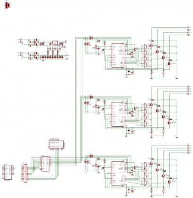

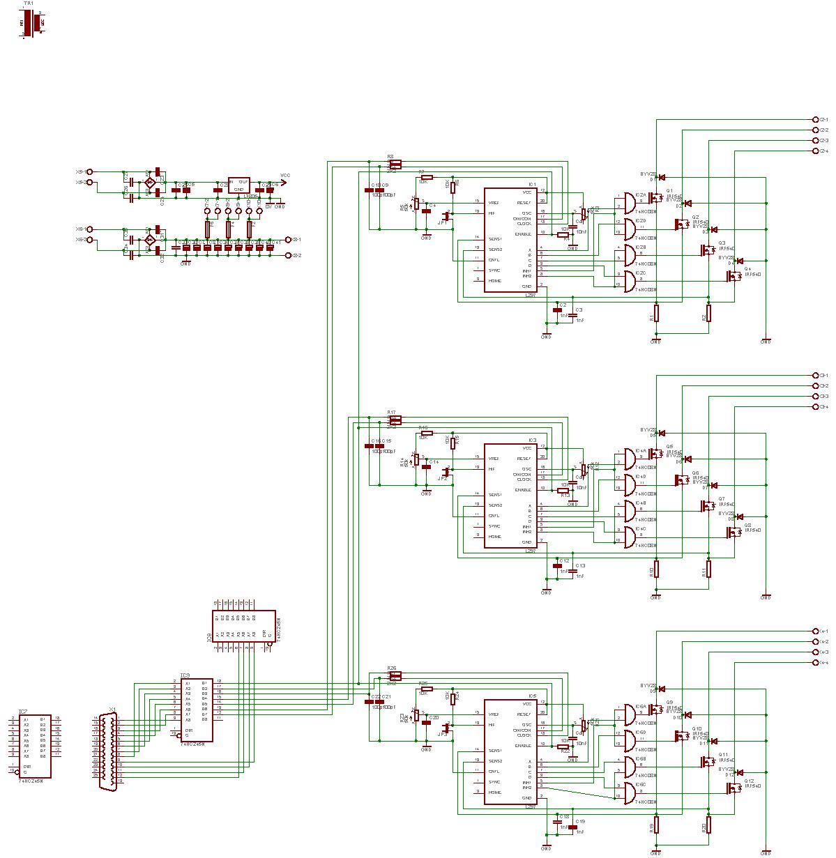

Dam sem upravenu schemu, jak to funguje asi najlepsie.
Este som tam dal 2k2 odpor na gate voci zemi, ma to ostrejsie hrany. Mozno prave to bude ten problem. Prud logickej 1 z hradla je 8mA a logicka 0 16mA, tak tie odpory skusim vybrat ? Skor by som mal dat odpory 4k7 z +6 na mriezku, len ci bude IO zvladat dost ostre zatvaranie aby sa nehrial este viac...

No ak si to mal teda N mosfety, tak potom nezabudni, ze to napatie musi byt medzi G a S. Teda pri spodnom je S na GND, ale pri vrchnom je S na vrchu zataze. Cize na G horneho musi byt voci zemi napatie =Uzataze + Ugs. Snad pochopis, co sa snazim vypotit
K tomu osc zo zvukovky, on je dost pomaly, ide to tak do 10Khz pouzit. A aby si videl priebeh hrany, chce to viac.
Podla mna by si mal rychlo zabudnut, ze 1 hradlo ti to vybudi. To je malo. 3 a viac (co tak naletovat zvrchu nan dalsi?). A tusim sa daval aspon nejaky minimalny odpor medzi hradlo a G.

Pri bipolare je mi to jasne co chces vypotit, akurat ze 6 hodin sedenia za PC pri navrhu ovladania ukoncil vypadok prudu tak som sa na to vybodol.
A ako vravis ze tych hradiel je viac to by ma napadlo pri cmosoch, kde prudy na vystupe hradla su desatinove. A pouzivaju sa mosfety (CMOS) preto, lebo bezne hradlo v TTL rade 74HCxx pracuje bezpecne do 6,5V co na vetsinu mosfetov nestaci. Preto som tam navrhol TTL, aby tam nemuseli byt 3-4 IO paralelne na sebe. Tak neviem, pockam na dalsie nazory, pripadne tam drbnem redukciu z TTL dil 14 na cmos dil 14 a objednam 4081cky. Ale tu zas neviem ako sa cmos bude chovat pri vstupnych jednickach 5V, ci budu naozaj mat na vystupe 12V ako by mali mat.

bezne mosfety sa budia prudmi cez 200mA, s tym, ze na vystupe budica je push-pull zapojenie. problem by som hladal skor tam, ked raz je mosfet urceny pre ovladanie z 5V logiky, tak nevidim dovod preco by to nejake HC hradlo nevedelo zopnut, skor to bude problem s prudom, HC-cka vedia max +-20mA. V jednej aplikacii som pouzival 18ks HC04 hradiel na budenie vykonovej ledky na vysokych frekvenciach a fungovalo to super.

PBr ma pravdu. Aj ked po otvoreni tecie prud takmer nulovy, tak v okamihu otvarania/zatvarania, ked je treba co najrychlejsie nabit kapacitu, tak tecu velke prudy.
Napr IR2184 je uz machar, Output source/sink current capability 1.4A/1.8A . Bezne to naozaj byva okolo 300mA.
