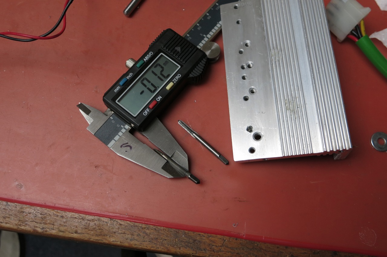

najde se tu nějaký chemik? :) Opět se mi podařilo cosi zalomit v díře, tentokrát M3 závitník v duralovém chladič. Potřeboval bych ho z té díry vypudit, protože ji nemůžu vrtnout jinam (alternativy jsou, ale chci se tomu zkusit vyhnout), hledal jsem možnosti a když to zkrátím, narazil jsem i na nějaké nožaře, kteří leptají nerez elektrolýzou v lázni s kychyňskou solí. Moc jsem to nestudoval a udělal rychlý pokus, možná by to šlo. Mám ale pár otázek zejména stran uchování zdraví, protože je to pro mě oblast neprobádaná a syčelo to, bublalo a kádinka se zaplnila dost jedovatě vypadajícími nazelenalými cucky :)
Nejdřív parametry pokusu:
  • kádinka s cca 1/2l vody a cca třemi polévkovými lžícemi kuchyňské soli (velmi hrubý odhad)
  • záporná elektroda = duralový plech (jiný chladič)
  • kladná elektroda = zbytek zlomeného závitníku (asi HSS)
  • VDC = 12V, naměřený proud kolem 1.2A
  • délka pokusu cca 5~10min (opět jen velmi hrubý odhad)
A teď ty otázky:
  1. co vzniká při této elektrolýze (co jde do vzduchu, co do vody)?
  2. můžu to, co zbyde, normálně vylejt do umyvadla, aniž bych ohrozil obecné zdraví?
  3. hmm, teď mě vlastně další nenapadají, ale to asi přijde, toto je zatím nejzásadnější..
  4. jo, jedna přeci, co to dělá s duralem (cucky šly jen ze závitníku, ale šumělo to kolem duralu a ponořená část chytla takovej mat)?
Jinak plán by byl takový, že poraněný chladič oblepím páskou, ve které udělám díry jen v místě díry se zalomeným závitníkem (na obrázku třetí zdola) a zkusim to nechat vyelektrolýznout..
Díky, T.

rozkladem roztoku soli elektrolýzou vzniká jedovatý, leptavý, silně páchnoucí,velmi silně korozivní žlutozelený chlor
v roztoku zbyde sodík ve formě NaOH, ten rozežere Al
kapalné zbytky neobsahují nic extra nebezpečného

Já bych prubnul jako roztok použil kyselinu sírovou.
Takhle dopadl Fe šroubek po 15ti minutách eloxování. Bohužel ale pro tebe, v místě zašroubování moc neubyl. Pokud tam bude něco na principu louhu, sežere ti to Al. Kyselina ne, maximálně se ti vytvoří elox :D
Toho eloxu se snadno zbavíš louhem a mělo by to stačit ponořit do nádoby rohem, žádné oblepování není třeba.
Naposledy upravil(a) jova dne 11. 1. 2016, 7:57, celkem upraveno 4 x.

Podle mne je hlavni problem, ze ti to bude rozpoustet hlinik podobne rychle jako zelezo. A nejvetsi proudova hustota bude nejblize dire v maskovaci pasce, takze z toho bude nejspis bude pulkulova dira v chladici. Mozna by to slo resit vhodnou izolaci (tenkostenna plastova trubicka, ktera by se postupne zatlacovala do diry a izolovala steny, v ni drat jako elektrodu.
Nebo hlinik nejdriv eloxovat ve vinnych nebo boritych solich (vytvori se nevodiva neporezni vrstva oxidu, proud nakonec klesne na nulu) a teprve pak se pustit do zavitniku. Ale to je podle mne jen hodne teoreticke reseni ...
Nebo si postavit vyjiskrovacku ;-) (staci celkem primitivni zapojeni, jako nastroj pouzit drat ve vrtacce, ohnout ho aby konec opisoval potrebny prumer. Na netu je par navodu, pokud by to clovek potreboval casteji, tak je to asi nejproduktivnejsi metoda)
Rychle hledani rika, ze by zavitnik mel jit rozpustit nasycenym roztokem kamence, nejlepe za tepla a i tak to trva.

Kys fosforecna je ten spravny prostredek
Hlinik neposkodi zelezo sezere
K dostani v growshopech
