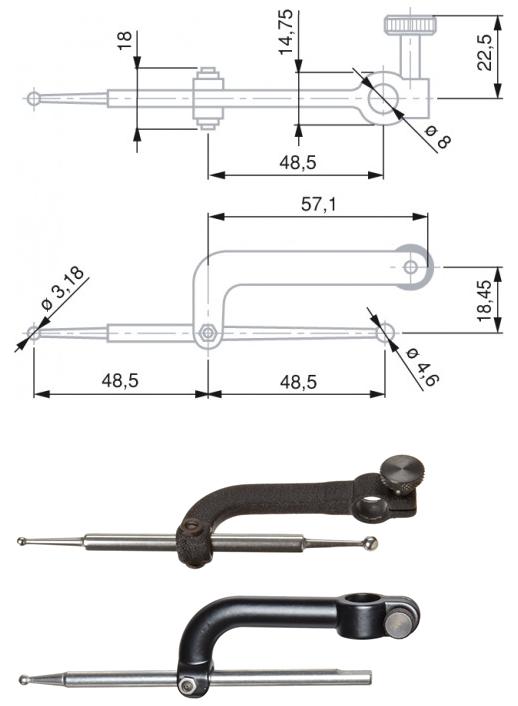

Netušíte někdo jak se česky jmenuje, nebo ještě lépe kde se dá v ČR zakoupit toto příslušenství k ručičkovému úchylkoměru?
Nasazením na klasický úchylkoměr vznikne páčkový (pupitasky).
Anglický název jsem našel Swivelling arm (hole attachment indicator) 1:1
příslušenství pro ručičkový úchylkoměr

Tu skladacku jsem provedl já
Na google jsem nenasel foto, jak tam toho budika pridelam...zeby neco chybelo? Na konci tycky je dira pro pridelani dalsi casti a moznost zajisteni cervikem.
Jsem rad, ze mam magneticky stojanek.
