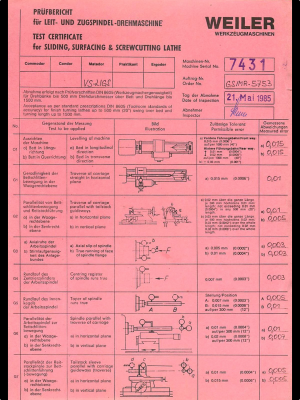

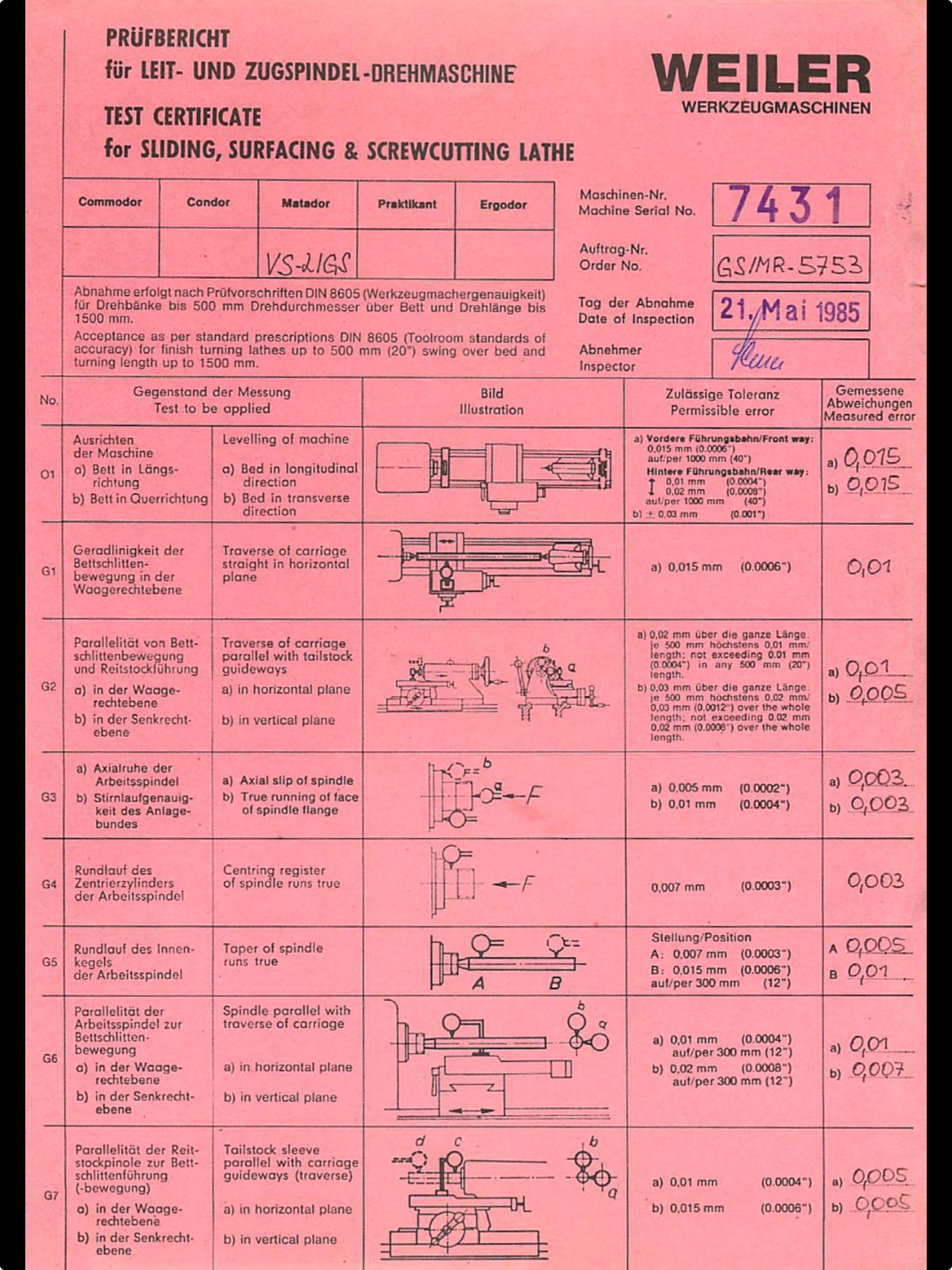

Charon: Tady je měřící protokol na Weilera, velikost obou soustruhů je podobná a hodnoty budou též na stejné úrovni. Existuje podobný tiskopis i pro SM16?

Víťo kolik stojí ten tiskopis od Weilera . Že bych tam napsal na toho mého

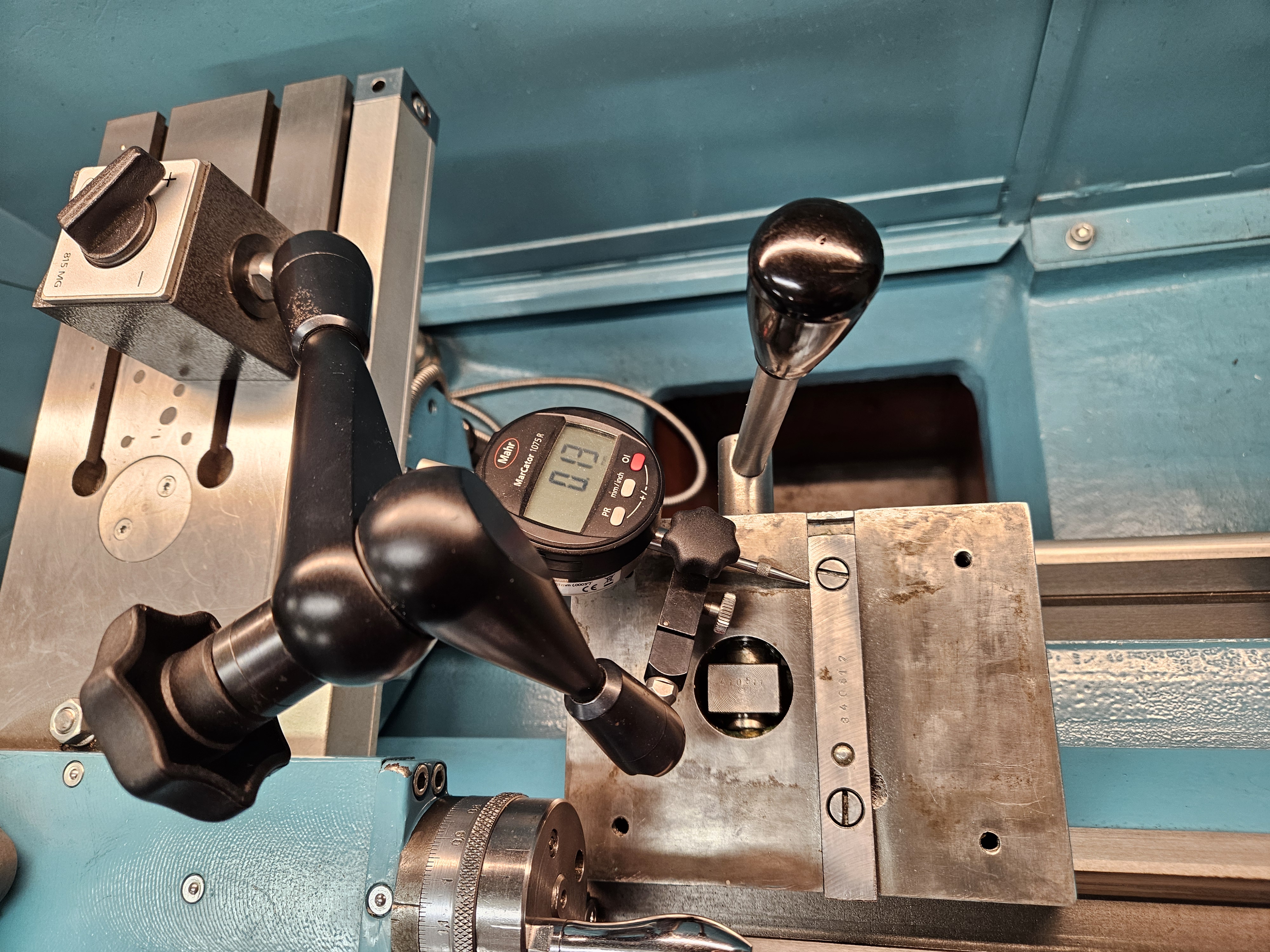

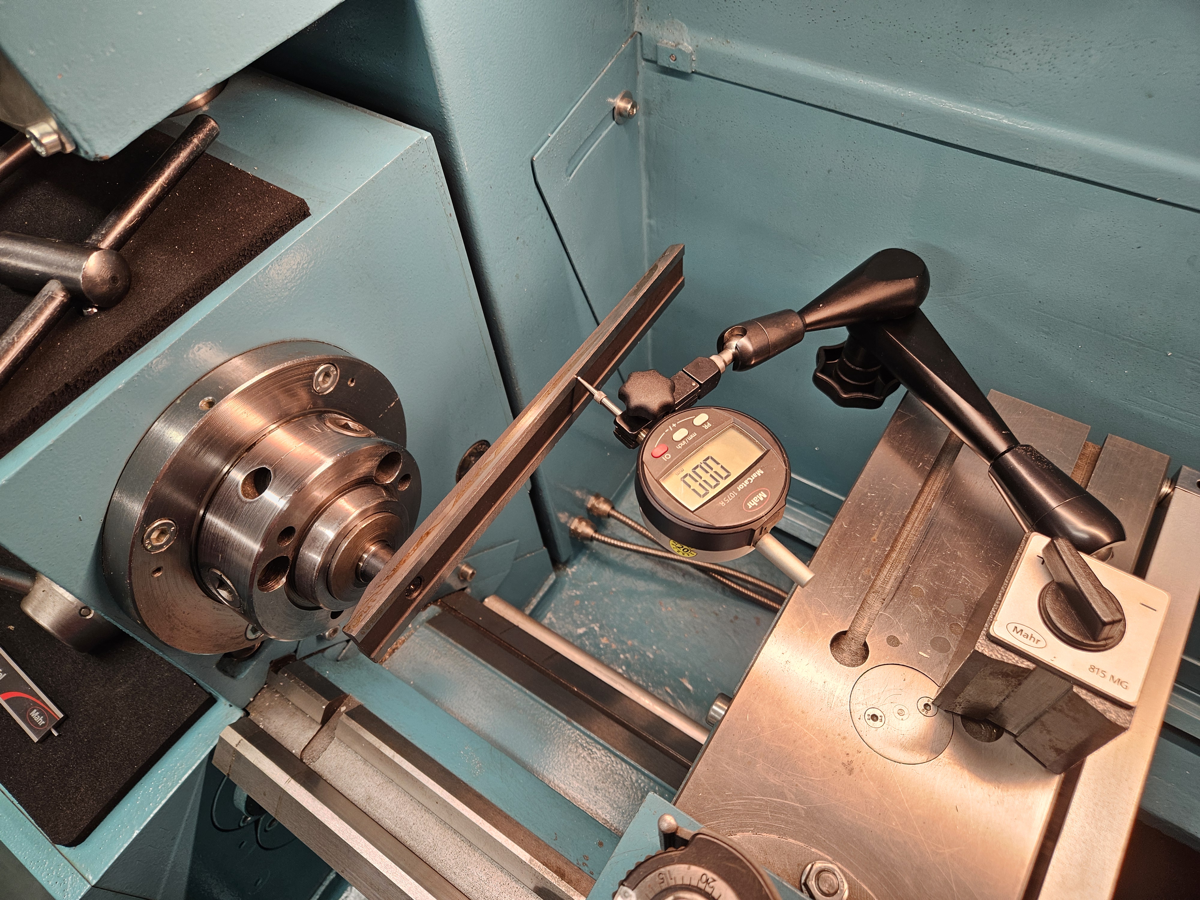

No koník zespodu čistý, žádná šponka ani záděrka, no barvu jsem zatím nedělal
Ale sundal jsem ty čtyři imbusy, co drží vršek, dal hodiny a sjel kolmost vodicí lišty suportem.
Rozdíl 13 stovek mě vyděsil, začal jsem podezřívat, že suport nejezdí kolmo, já vím...
Vyhrabal jsem mk2 pravítko a změřil suport, no asi dvě setiny, ale je v mk2 kleštině...
Von nakonec bude fakt křivej ten hranolek a natáčí vrch koníka :shock:
Hele kamarádi, jsem amatér hobík, tak mě šetřete :mrgreen:
