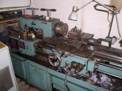

Bohužel zatim žádný CNCčko

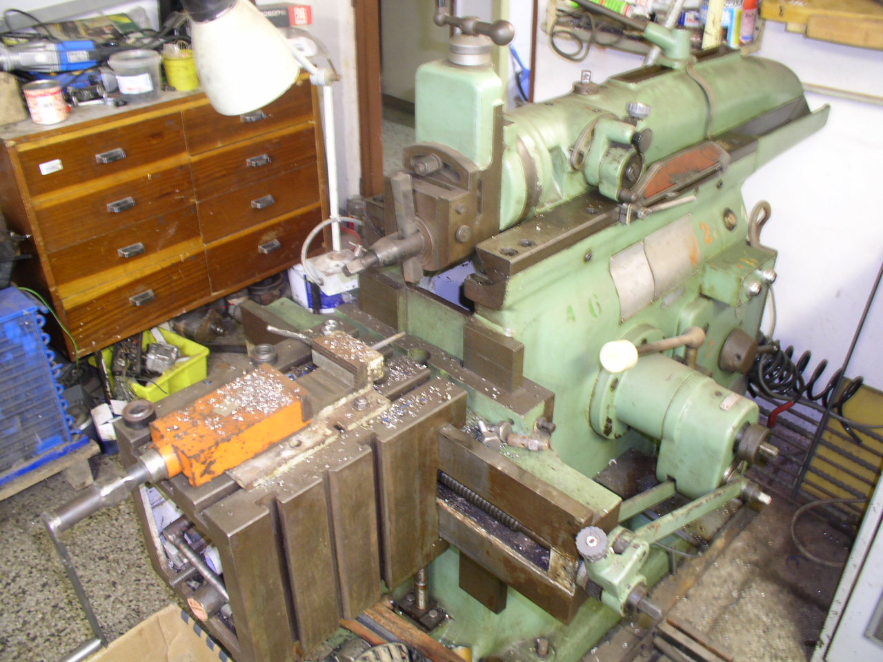

z toho sepingu by mohla byt super masivna CNC frezka- staci pridat vertikalne vreteno a y-os :D

Tak to se mi zda hrozna škoda.To byla vojenská uloženka za 10 000.To radši začnu stavět něco od píky.
Příspěvky: 23433
1. 6. 2008, 5:56
to je velka skoda navic to neni uplne idealni
to uz radsi sehnat frezku jako takovou

Přesně tak.Navíc na tom šepingu dost dělám a chyběl by mi.Frézku mám v plánu.CNC samozřejmě.

samozrejme som nemal na mysli,ze ten seping rozrezes... skor nieco modularneho-zasunut vreteno do rybiny a stol do t-ciek
idealne to neni, ale ta masa...to by ma lakalo
ale ked to vyuzivas , tak nic

No masa je to pěkná.Váží to přes 1300 kg.Posuvy jdou ale dost ztuha.Na to by musely bejt jedině serva.Sbírám tady nějaké informace abych si moh postavit CNC frézku,protože žádnou ještě nemám.Co nevidět jedu pro matroš a pustim se do toho.Nejdřív něco malinkýho abych se do toho trochu zasvětil.

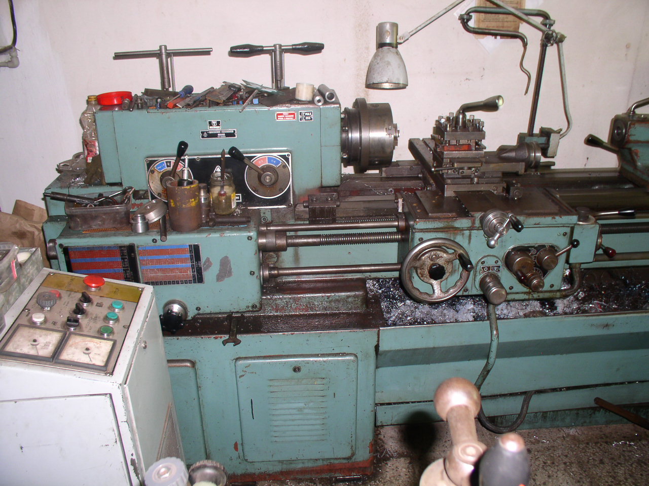

Koukám SV 18RD to je dobrá mašina myslím že zde na foru už jsou tři alespoň co vím

SV 18ka je supr mašina.Taky jsou ještě pořád v ceně.Neni problém za ní vytlačit sto kilo.Někdo nadává na tu regulaci,že je to často rozbitý,ale já to dal jendou do chodu když sem to koupil a maká to skvěle.

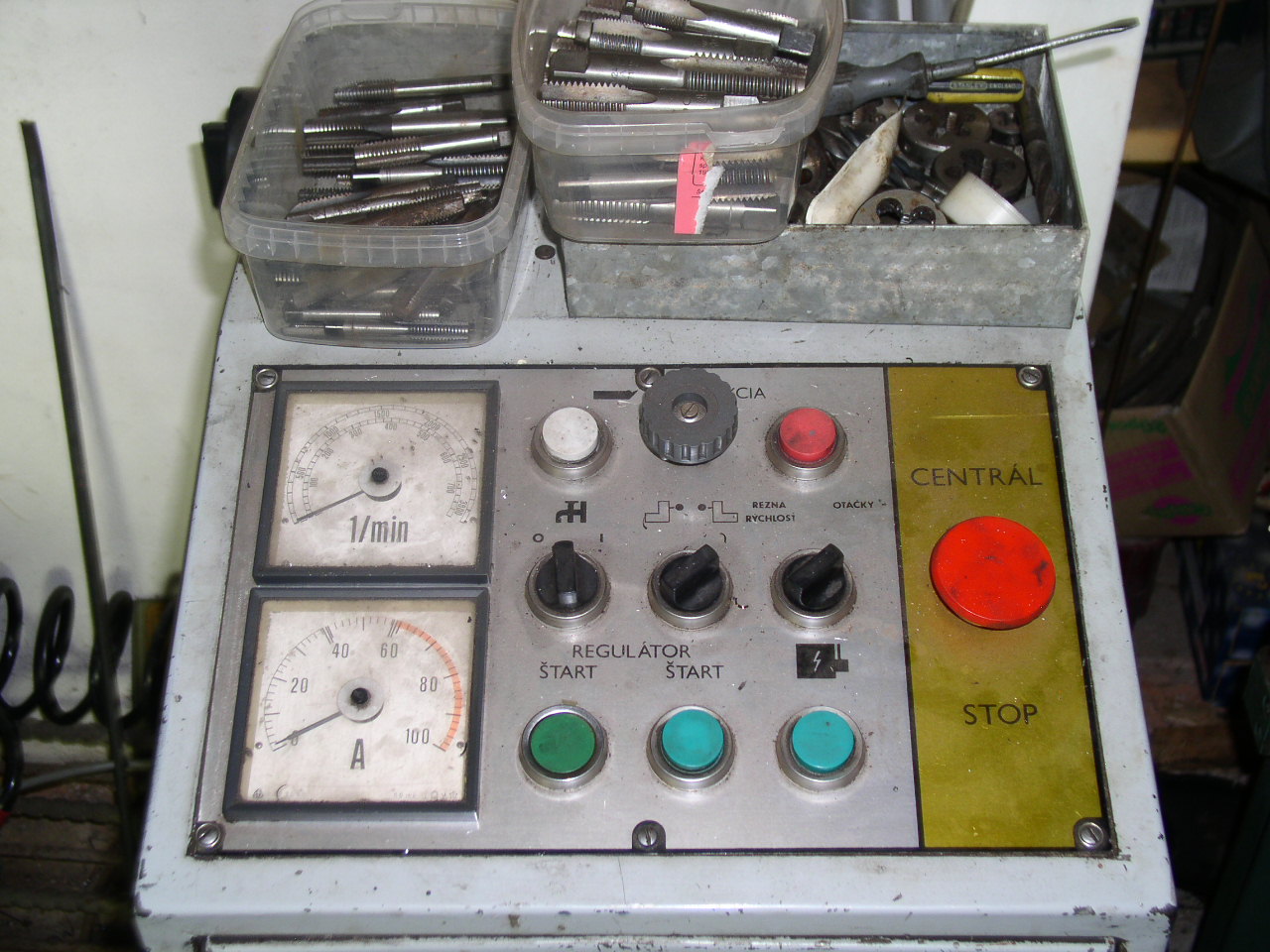

SV18RD má pohon vřetene řešený stejnosměrným motorem s regulací bez mechanické převodovky? (tedy když nepočítám tu 1:1/1:8 ) ?

Já to mám 1:1 - 1:4 Přesně jak říkáš,je tam stejosměrnej motor 14kW,bez převodovky.Váha cca 200kg.Ta bedna je regulace.Je tam třífázovej řízenej tyristorovej usměrňovač.Proud jedné síťové fáze je špičkově i 80A.Je to složitá elektrika jak prase.Ta bedna je napraná součástkama a váží 120 kg.

Gustavson: Zrovna jsem uvažoval, jak udělat řízení otáček stenosměrných motorů 2kW , 3kW a 11 kW .... tedy něco hodně podobného. Složité to bylo tenkrát, dnes by to šlo udělat poměrně jednoduché a malé. Asi se o něco takového budu muset časem pokusit.
Příspěvky: 23433
5. 6. 2008, 6:16
bych zkusil vzit normalni menic na 3F a usmernit
mozna je to z nejakeho duvodu blbost ale mohlo by to byt rychle a jednoduche

Tim bys pro rizeni ss motoru nic neziskal.Pouze vice,ci mene vyhlazene napeti s malou zmenou amplitudy podle U/f krivky,ale na rizeni otacek by se to moc nehodilo.
Nekde na netu jsem nedavno videl desku PWM pro ss motory do 15 kW
za necelych 400 USD.Dost me tam zaujaly ty proudy kolem 100A,tak jsem si rikal,co tam maji za fety.Urcite to ale nebylo na Ebay.Mozna si casem vzpomenu.
