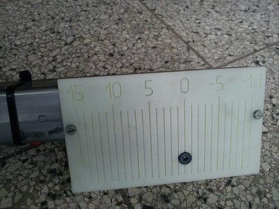

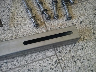

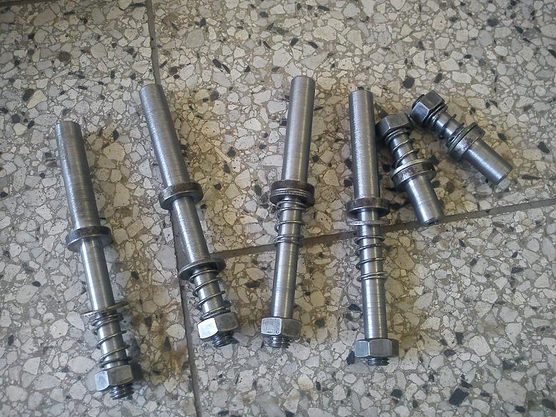

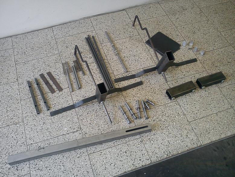

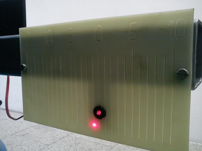

Sice to neni zas tak neco extra cnc... ale dam to sem taky, na cnc sem frezoval vsechny drazky a zarezy do jeklu, frezoval sem i ty silonova pouzdra(bylo jich 12ks, otec by to asi delal na klasice dele ) dale gravirovani stupnic a navrtaval sem roztece der pro pozdejsi spojeni srouby nebo pro zavity, na cnc sem to jen navrtal abych pak nemusel rozmerovat a vse kupodivu sedi mach mi to teda stazoval jak mohl, ale ke konci se umoudril
jeste to neni uplne komplet ale vypada to funkcne, vzadu zatim chybi stupnice
jo a vsechny programy vcetene teh stupnic sem psal rucne

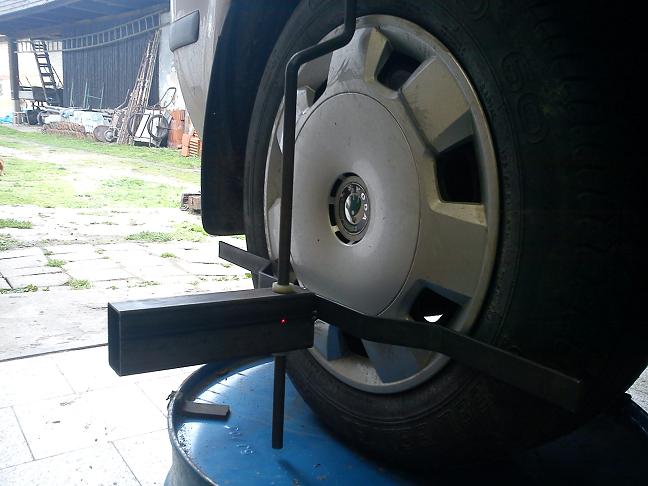

Mereni sbihavosti auta
Šikovnej pomocník, pěkný. Tu kolmost nebo svislej úhel kokám měříš přípravkem opřenej o pneu? Taky jsem viděl, že pokud zvedneš auto, mělo by dosednout na pohyblivé vozíky do stran aby se kolo srovnalo. Možná se pletu, nevím.
Ten laser jsi jak usadil aby byl naprosto kolmo k tomu rámu.
Dříve jsem měl pro sbíhavot dělanou takovou tyč s hrotama a měřil jsem to v ose kola na krajích ráfků a tuším že se to dělalo v rozdílu 1mm při 14´´ kolech. Ale to jsem honil vodu ještě ve Š100

Ty plotny pod kola jese nemam bez nich je to nepresne kvuli odporu mezi pneumatikou a podlozkou pod kolem, i ty sudy jsou takova nouzovka, lasery sem srovnal na zrcatko vzal sem dva jekle srovnal aby byly rovnobezne na jeden dal zrcatko a posvitil, laser se pak musi odrazit na nulu na stupnici, tim uhlem moc nevim co myslis, funguje to tak, ze ty kamery s lasserama se nasadi na predni kola, na prednich stupnicich pak vidis sbihavost a na zadni kola se nasadi to bez laseru, na fotce tam chybi stupnice a tim se urci poloha volantu, aby byl rovne pri rovne jizde, odklony to neumi
Jó už to chápu, na fábce je tuším +2 jesli se nepletu.
- Příspěvky: 321
- Registrován: 14. 12. 2011, 9:19
- Bydliště: Moravská Třebová
V autodatech to ma fabia podle roku, nechapu proc protoze zaveseni kol je stejny, bud nula nebo +1 a nebo myslim +1.6, ja to davam na +1 ta hodnota treba +1 odpovida hodnote na stupnicich, v idealnim stavu, budu mit na leve stupnici +0.5 a na prave taky +0.5 soucet je tedy vysledna sbihavost, vzadu je pak jedno jake bude cislo ale musi byt obe stejne (na fotce zadni stupnice zatim chybi) pokud vepredu namerim na jedne strane treba +2 a na druhe -1 je sbihavost opet +1, ale jedno kolo je vice vepredu nez druhe, teda predni kola jsou nesouosa, podminkou tohoto je ale usazeni kamer presne na stred kola, cehoz se da dost spatne dosahnout a samozrejme musi byt srovnane ve vodovaze
ale jinak sme to zkalibrovali, nastavil sem +1 pak zmeril klasickou tyckou a vysla mi nula, takze odchylka milimetr, tak sem posunul na +1.5 dle laseru a auto drzi na silnici jak pribity a volant uplne presne rovne...takze to asi funguje
neda se to srovnavat s nejakym 3D pristroji, ale na zakladni nastaveni po vymene cepu, ramen, tlumicu.....nebo na beznou kontrolu si myslim plne dostacujici

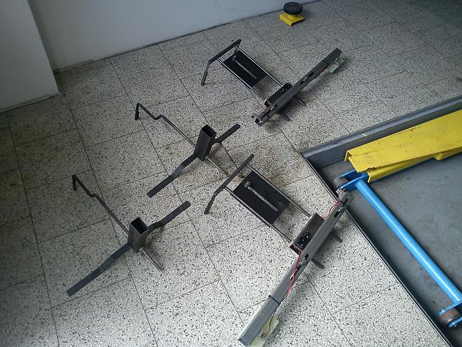

Tak sem jeste trochu pokorcil, udelal zajisteni plastovych pouzder a zadni stupnice pro polohy volantu, akorat mi ted zacina vadit ze to sviti jako tecky a ne jako linky, to jeste poresim vymenou lasseru, obcas se to netrefi do stupnic, dle odklonu
