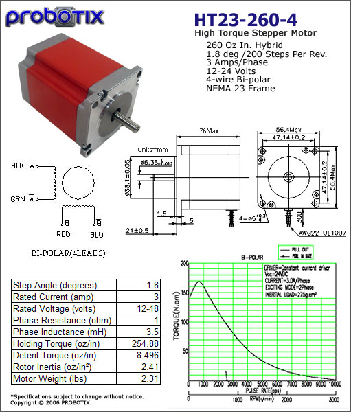

crickett
Příspěvky: 262
Registrován: 12. 10. 2007, 3:00
3. 6. 2008, 1:26
Nie..
Nevsimol som si toho tam...
A co potom toto??? Je to asi slabsie trochu ...
http://www.probotix.com/3_axis_stepper_ ... river_kit/
Alebo skuste mi poradit nejaku podobnu sadu...

5. 6. 2008, 11:34
nechci prilis spinit
treba microcon nejsou prilis vhodne motory a naprosto katastrofalni koncove stupne alespon tedy SD30x
H1 je pouze unipolarni a tusim neumi powerdown
z techhle kompletnich sad neni prakticky zadna idealni
kazde neco chybi
doporucuju nastudovat problematiku a poshanet neco dohromady aby to umelo vsechny nezbytne veci
celkem se mi libi nabidka na http://www.cncshop.cz/
nevim jak ty koncove stupne chodi s machem ale jestli to spolu mluvi tak si myslim ze vykon a cena toho koncoveho stupne nema na ceskem trhu obdobu
Pupak
Příspěvky: 1457
5. 6. 2008, 11:40
Vyvaruj se podobnych kitu.Ovladani krokacu by melo mit min 35-40V napajeni a hezky tvrde. I 2V motor musis krmit 40V pokud chces,aby mel pri vyssich otackach pouzitelnej moment.
Vzdyt tady uz neni problem koupit kvalitni drivery i motory.Na cncshopu sezenes vsechno a chodi to dobre.Pokud nechces Cinu,Radek CX prodava kvalitni a cenove prijatelny driver Profistep. Kit na 24 V je tak na hrani a ne na praci.

Když už tu probíráte drivery, je dobrý nápad použít H1 s motory nema 34 - 6,4Nm (všechno z gravirovanie.sk) a obecně jak jsou na tom s kvalitou věci z gravirovanie.sk, koukal jsem, že tam nabízí i vřetena, lineáry atd....ale nikde u toho neni napsaný výrobce nebo nějaké podrobnosti...?

no oni tam mají nějaké schéma, jak (tydle 6,4Nm) motory zapojit do ty H1, tak z toho jsem předpokládal, že by to ten proud mělo snést.... (proud 3,2A, napětí 2,6V, aspoň to je tam napsané)
JooH
Příspěvky: 114
Registrován: 20. 7. 2007, 8:07
Bydliště: Chomutov - Ústecký Kraj
5. 6. 2008, 2:10
Teď jsem ještě koukal, a H1 by měla zvládat 4,7A a až 50V...
Fizol
Příspěvky: 355
Registrován: 24. 11. 2006, 6:22
Bydliště: Košice
5. 6. 2008, 2:16
JooH píše:Teď jsem ještě koukal, a H1 by měla zvládat 4,7A a až 50V...
H1 mám napájanú 48V a 4Nm zvládne v pohode. Už 8Nm nie(aspoň ten môj).
