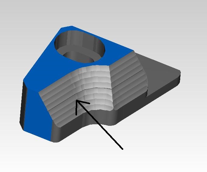

Ahoj, letos jsem se začal věnovat programování a tak momentálně zkouším co umí a dovede FeatureCam. Na netu se dají sehnat nějaké příručky a manualy ale není v ních vše vysvětleno. Proto bych potřeboval poradit jak např. docílit u dokončovací operace na 3D ploše hladkého povrchu. Zkoušel jsem menší krok, ale pořád jdou vidět stopy po fréze.(na obr.po hrubování).

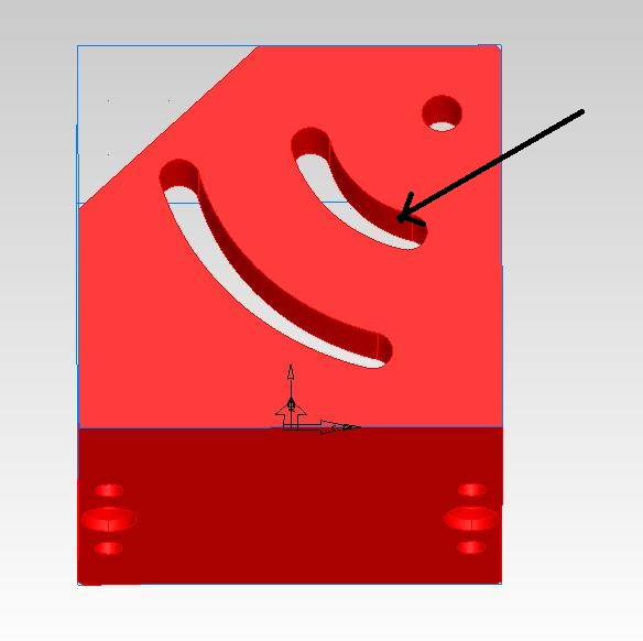

Nebo jak efektivně obrobit drážky na obrázku dole. Za každou radu děkuji.

Ahoj ak chceš pekný povch tvarových plôch mušíš dať menší krok v Z, alebo ak to FeatureCam vie (nepoznám ho ) tak konštantná drsnosť.. ale to ti potom nepojde na 8krát ale na X krát viac

Co se týká obrobení drážky, tak přes feature kapsa, případně nejrychlejší je použít drážkovací frézu a jet to v plném profilu po kontuře. Feature se myslím jmenuje "profil"

V FC se drsnost povrchu dá nastavit zaškrtnutím C-tolerance, jde to pouze u některých 3d strategií, u 2,5d by to mělo jít v X-řezu, čili obrábění stěny pod úhlem nebo nějakého tvaru dle křivky i v obecném profilu pokud si zvolíš tvar nebo úhel stěny-profilu.
Drsnost povrchu na šikmé ploše se dá ovlivnit jak krokem v ose "Z", rádiusem na rohu nástroje, řeznou rychlostí a hlavním posuvem. Jak se píše výše, dá se v některých CAM-ech drsnost povrchu přímo nastavit. Pominout se nedá ani házivost nástroje. To je dnes snad ale mimo diskusi. Na drážce záleží, jestli ji pojedete nástrojem o šířce drážky, nebo budete boky na správný rozměr dokončovat. Řezné podmínky i tu povrch podmiňují.
