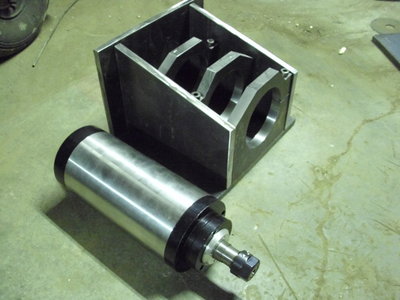

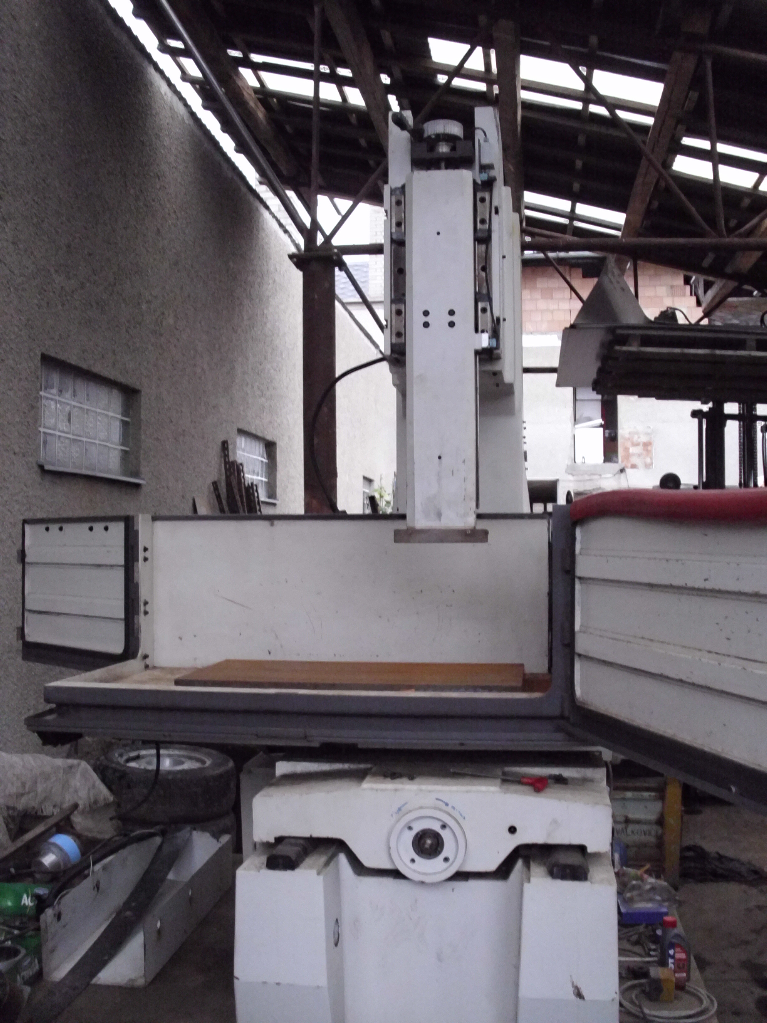

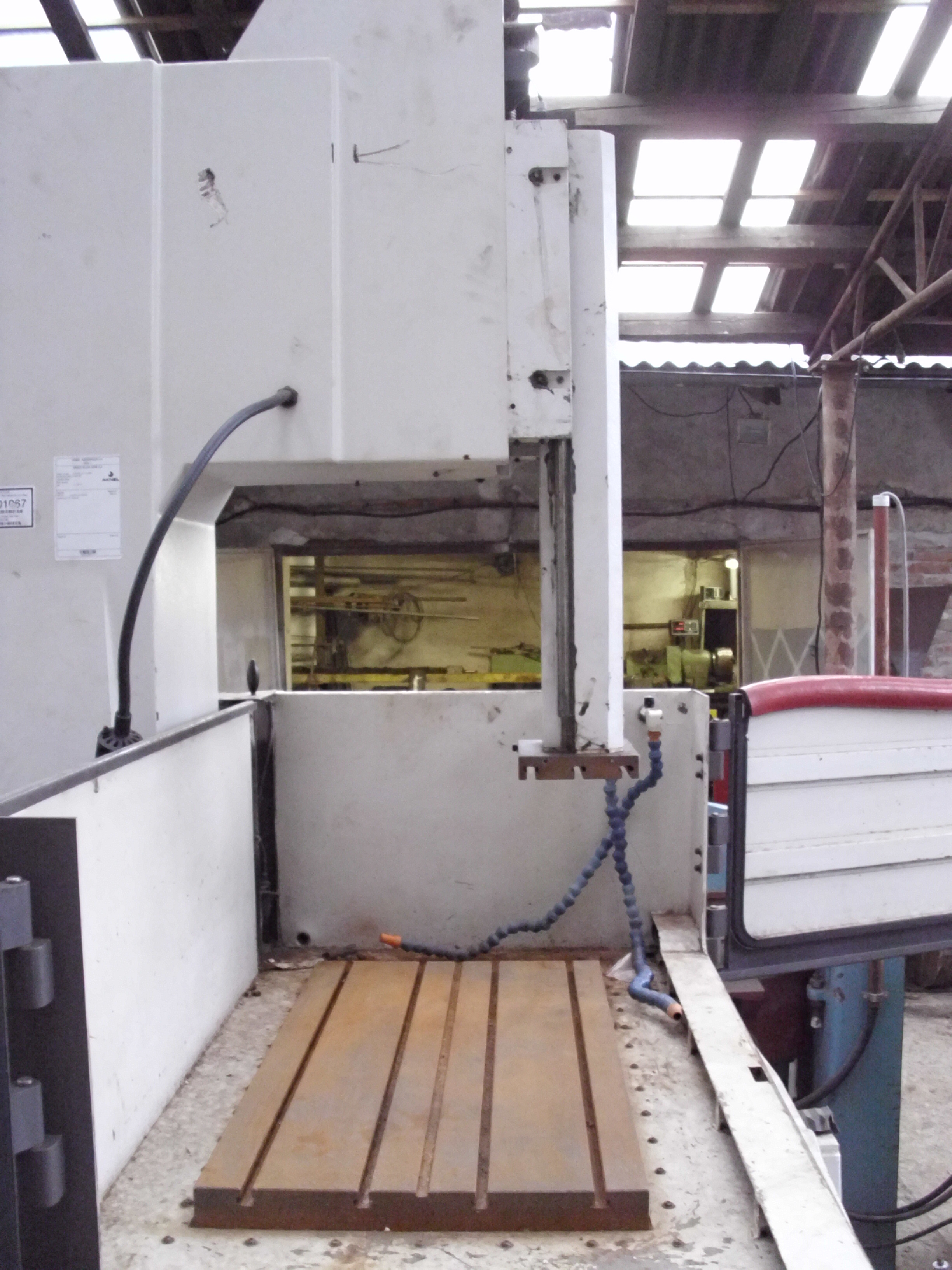

konečně se my podařilo dostat stroj na plac a začina se něco dít.

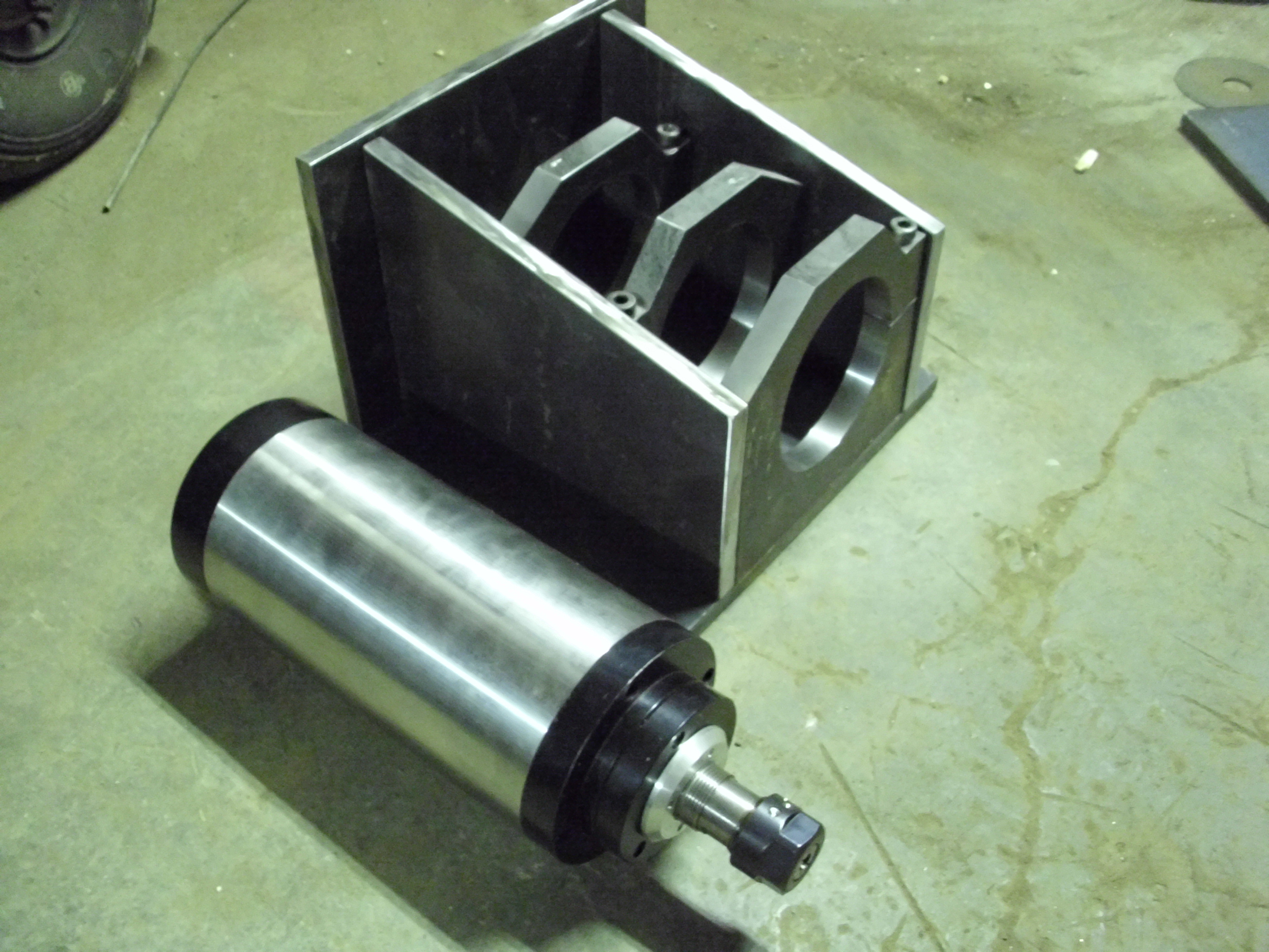

Motory už přišli a vřeteno taky tak sem sám zvědav jak to dopadne. :D
Osy Z-400, X-500, Y-415
Upínací stůl 920 x 500
V plánu je časem dodělat 4 a 5 osu na stůl a plazmu na pidi páleni :)

Ahoj
Pěkný základ na CNC fézku. Bohužel případné vřeteno ti ukrojí z pojezdu Y, pokuď se ti nepodaří dát osu vřetene přímo mezi lineáry osy Z. Ale stejnak, i kdybys měl ve výsledku v ose Y pojezd jen 300mm, tak to bude stát za to.

7. 9. 2014, 7:58
Čau
doufam že to bude stát za to, je tady jěště pár otazníků, ale ty se dořešijou. :lol: :lol: :lol:
Na tom vřetenu je jenom problem se "Z" že z něho ubyde cca 15 mm skrz horni vývod elektriky,
ale asi to napojim natvrdo, zalomím a vynde to, takže hodnoty os zůstanou. :) :) :)

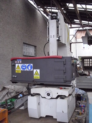

7. 9. 2014, 8:39
Celkem brutální stroj, myslel jsem že na vyjiskřování není zapotřebí vlastně žádná síla.
Že by to bylo jen kvůli přesnosti?

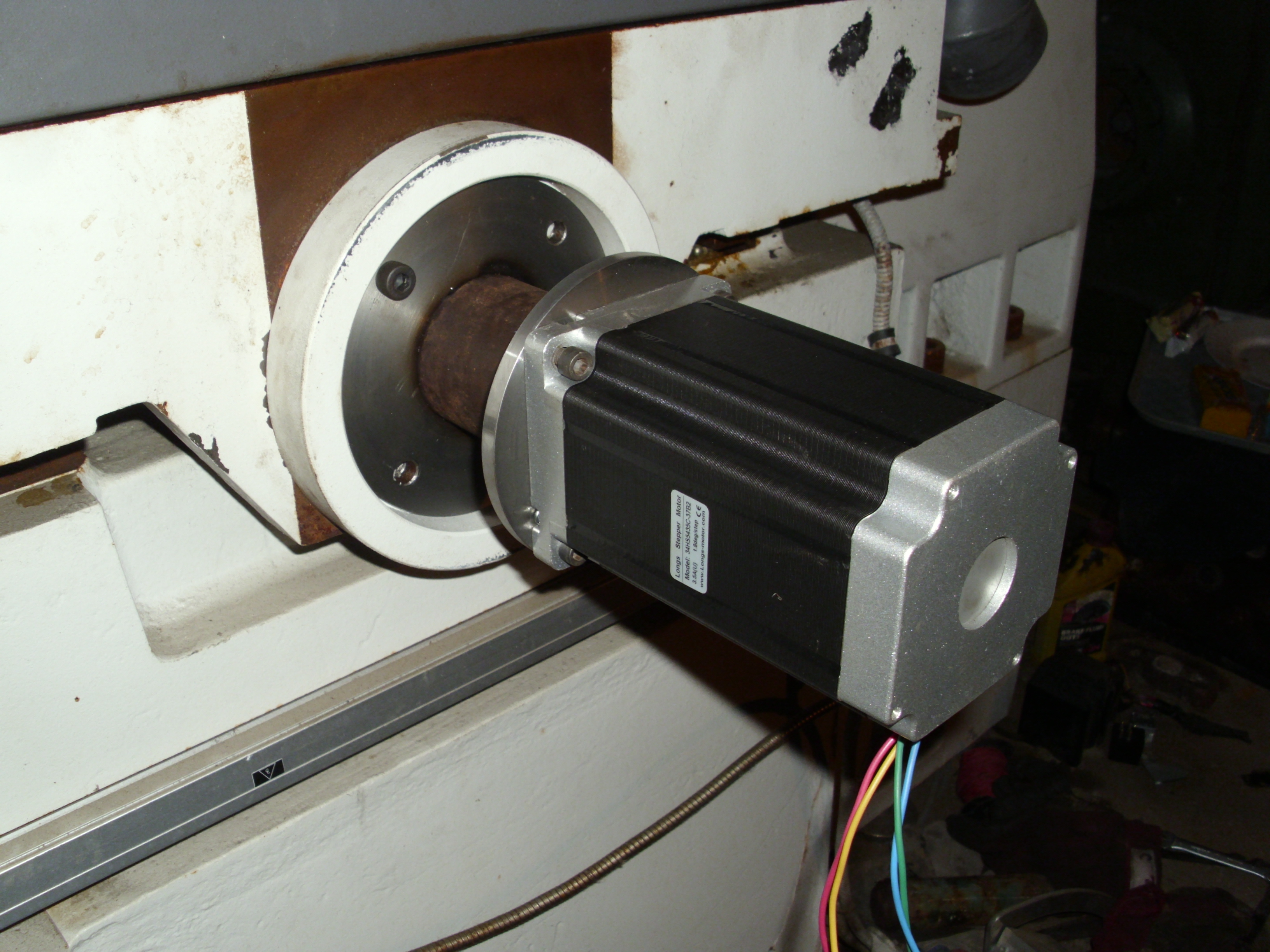

7. 9. 2014, 9:01
Hurááááá tet sem dokončil X osu :D :D :D

Vítej v klubu přestavbou vyjiskřovačů, je pěkná veeliká. Mám trochu menší, 300x200x250, původně Sodick.
To Cjuz, já mám zatížení stolu 400kg, a z toho by žádná zvláštní forma nebyla. Na nějaké hliníkové skládátko bys asi nic takovýho nedal.

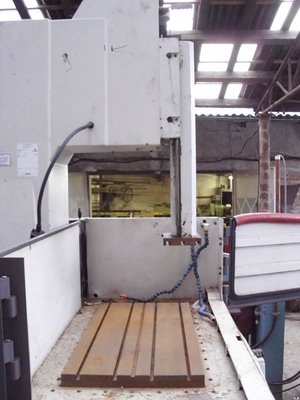

Příspěvky: 8589
8. 9. 2014, 8:50
jedinej problém těhle vyjiskřovaček je že to nemá plnohodnotné lineáry ale jen valivé vedení na kterém to leží vlastní vahou (alespoň ta co mám já) takže nějaká brutální frézovací síla to bude mít tendenci nadzvedávat a ohejbat šroub.. nicméně ten můj stůl váží tak 70kg plus kryty svěrák obrobek minimálně 120 a na drobné frézování se to nehne.. na Yku je to zatížení ještě větší o tu křížovou desku ta má taky aspoň 60kg.. oproti jakékoliv domorobo konstrukci to je i s tímto nedostatkem předimenzované na malé rychlé vřeteno
další problém je že je to vysoká koza a aby dosáhlo vřeteno na stůl, musí se vřeteno hodně vyložit, použít dlouhé upínače a nebo podložit stůl.. taky ji předělávám, nicméně jsem ve stavu že jsem vyměnil jeden kuličkovej šroub na Zku otočil Zkovou osu aby jezdila delší vzdálenost a níž a tenhle měsíc tam asi naflákám motory, já je tam dávám přes řemenice a HTD řemen,abych si mohl kdyžtak dopřevodovat, takhle na přímo to lítá při 5000otáčkách serva a stoupání šroubu 5mm 25m/min což mě připadá zbytečně moc.. ty to máš natvrdo nebo přes spojky?
jak má řešené vedení ta tvoje? taky valivá hnízda?
jaké tam bude vřeteno? já tady mám projekt na dlouhé zimní večery ATCčkový s ISO20kovejma kuželama .. :D

RaS píše:jedinej problém těhle vyjiskřovaček je že to nemá plnohodnotné lineáry ale jen valivé vedení na kterém to leží vlastní vahou (alespoň ta co mám já) takže nějaká brutální frézovací síla to bude mít tendenci nadzvedávat a ohejbat šroub.. nicméně ten můj stůl váží tak 70kg plus kryty svěrák obrobek minimálně 120 a na drobné frézování se to nehne.. na Yku je to zatížení ještě větší o tu křížovou desku ta má taky aspoň 60kg.. oproti jakékoliv domorobo konstrukci to je i s tímto nedostatkem předimenzované na malé rychlé vřeteno
Čau, já mám motory přes spojky. Valivá hnízda neznám, ale já tam mám THK HSR30.
Vřeteno jsem koupil GDZ-100-3 chlazený vodou, snad bude stačit. :D :D :D

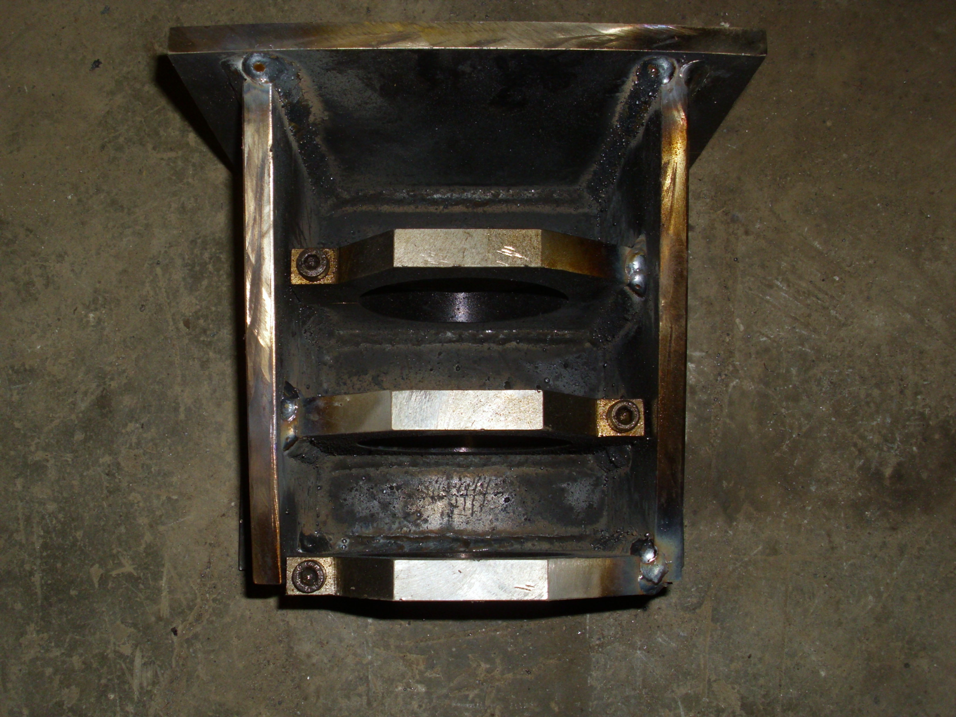

Nařezaný, svařený a dnes to šlo pod stůl na frézu.
Cjuz
Příspěvky: 2422
Bydliště: Předklášteří
9. 9. 2014, 8:33
To se musí vlnit jako had i po přefrézování, ne?
Jsem zvědav jak to bude vypadat.
PS: nechybí v horní desce ještě díra na kabely a hadičky pro vřeteno? Přijde mi tam dost málo místa.

9. 9. 2014, 9:42
Mno možna by bylo lepší to sešroubovat a s kolíkovat.
